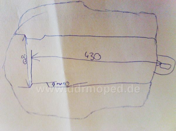

Die "Hübbel" sind ca. 10mm hoch.
Der Rest müsste Lesbar sein. Sorry für meine Sauklaue ^^

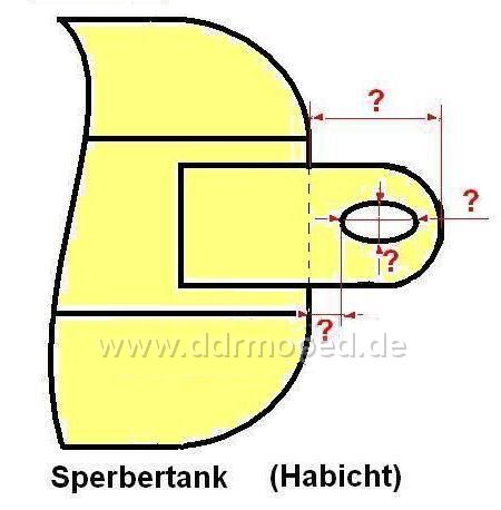

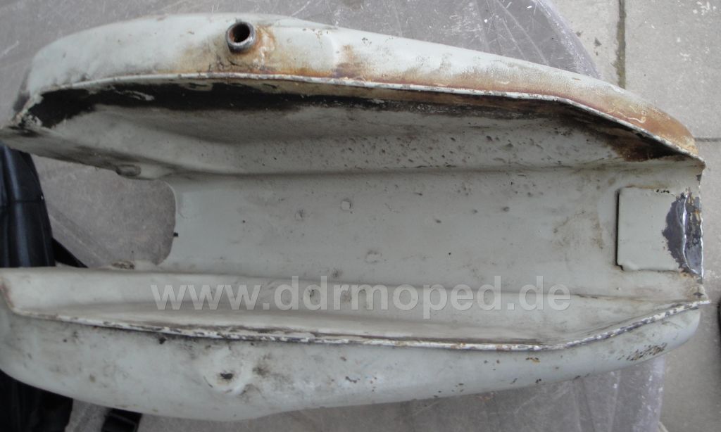

Ich bräuchte auch mal die in der Skizze unten mit Fragezeichen markierten Maße der hinteren Befestigungslasche und des Langloches vom Sperber-/Habichttank.
Hat eventuell gerade zufällig jemand von euch so 'nen Tank griffbereit zur Hand und würde das mal für mich nachmessen?
Danke!

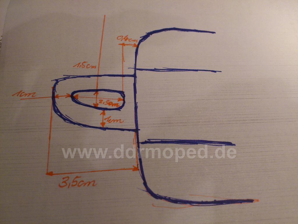

So ich hoffe du kannst damit etwas anfangen, auch wenn ich nicht so schöne skizzen wie du mache^^ rolleyes.gif

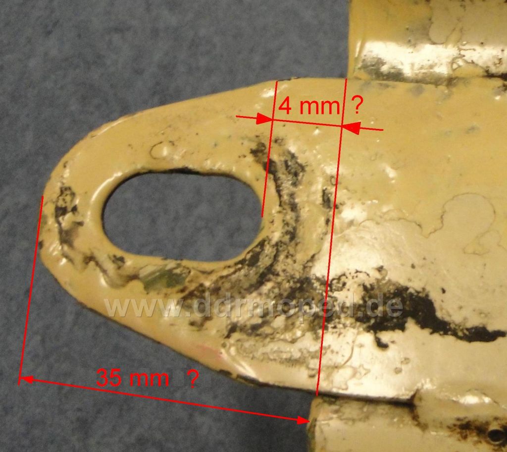

Aber das sind doch nicht nur 4 mm von der Tankkante bis zum Loch und die Gesamtlänge der Lasche erscheint mir mit den 35 mm auch recht kurz, wenn ich die angegebenen Maße alle zusammen addiere. _uhm.gif

Ich habe den Tank umgedreht gemessen, sprich so wie er auf dem Moped sitzt.
Richtig und von Naht bis zum Anfang des Loches sind es etwa 4-5 mm bzw 0,4-0,5 cm .
Wenn du die komplette Länge des Stückes brauchst sprich von unten kann ich es nachher nochmal neu ausmessen und hochladen wink.gif

Ich will nämlich endlich mal den Schrott aus meinem Keller raus haben und hoffe, dass ich den Tank hier noch irgendwie retten kann ...
Geschrieben am: 16.11.2013, 16:51
Beiträge: 4434
... indem ich da irgendwie 'ne neue Haltelasche dranklöpple.
