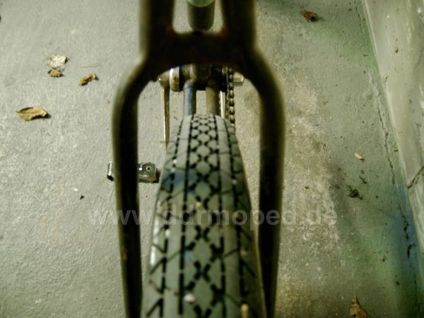

Hab mal ein 26er Diamant Sparrad laugh.gif abgelichtet.
Bereifung 26 x 2,125

Baujahr 1955
Am Vorderrad ist links und rechts noch ca. 5-6mm Luft zur Gabel...
