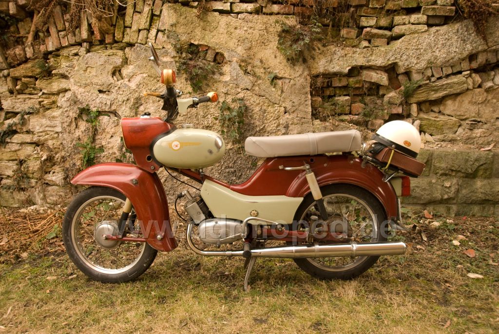

So, ich hab im Wollwaschgang nur mit Weichspüler das Schoßleder von 40 Jahren Dreck befreit und danach mit Lederfett poliert und es glänzt wie am ersten Tag und ist schön geschmeidig.
Hab dann ne Batterie eingebaut und festgestellt das es sämtliche Kabelschuhe am Zündschloß wegoxidiert hat, heisst beim Versuch Kabel abzuziehen sind diese inklusive Zündschloßaufnahme weggebrochen. Hab dem Vögelchen dann ein neues Zündschloß spendiert und siehe da, sämtliche Masseprobleme waren wie verschwunden und alles blinkert und leuchtet wie es sich gehört. Gestern ist mir nur noch die Tachwolle hopps gegangen, daher meine Frage: Kann ich eine neue Welle in den alten Bowdenzug ziehen ? Die Nachbauteile sind schwarz ummantelt, meiner hat allerdinges beige Bowdenzüge.
Ansonsten hab ich den Lack aufpoliert und konserviert, die Felgen gereinigt und die Sitzbank neubezogen, als auch einen anderen, originalen Auspuff verbaut. Motor hat wunderbar kompression und klingt fein. Bin sehr sehr glücklich mit dem Vögelchen, der bleibt auch schön Patina und wird mir bestimmt noch so einige Kilometer versüßen bevor ich den Motor regenerieren lassen muss.
Interessant war auch das der Vergaser voll mit einer Art grünem Schleim war.. _uhm.gif
Achja, die Stoßdämpfer hinten waren auch durch, die vorderen werde ich irgendwann mal wechseln, wenn die Lampenkanzel und der vordere Kotflügel auch dran glauben müssen, hier hat der Vorbesitzer nämlich mal nen Pinsel rangelassen,leider lässt sich die Farbe nicht getrennt vom Originallack lösen.
Geschrieben am: 16.03.2011, 16:58
Wenn nach ein paar gefahrenen Runden dein Getriebeöl nach Benzin müffelt sind deine Simmerringe hin ...
Ansonsten ein schönes Fahrzeug, allerdings gehört der seitliche Aufbockgriff (ebenso wie der Spritzschutz am hinteren Schutzblech) da eigentlich nicht dran . In das Loch gehört ein heller Gummifrümpel.
Das funktioniert. Damit die eigentliche Welle nicht aus dem Bowdenzug rutscht, ist sie oben und unten mit einer Scheibe gesichert. Nimm also die Reservewelle, befreie sie vom schwarzen Bowdenzug und entferne eine Scheibe. Dann kannst du sie ersatzweise einsetzen, am besten von oben einfädeln.
Thorsten
Geschrieben am: 16.03.2011, 22:11
Benutze aber eine Nachbautachowelle wo der 4 Kant aus Vollmetall ist und nicht eine wo man nur auf die Welle einen 4 Kant aufgepresst hat. Ansonsten funktioniert das nicht lange bzw. garnicht.
Finde den Patina Star echt klasse.
Den Sprizlappen kann man schon dran lassen, gabe es früher ja als Zubehörteil. Ich habe übrigens auch einen an meinem Star. wink.gif
Den seitlichen Aufbockgriff würde ich auch noch weg machen und das Loch mit dem Gummiprofpfen zu machen. Wenn du keinen hast ich hätte einen. wink.gif
Der grüne Absatz im Vergaser ist so eine Art Grühnspahn. Das kommt vom alten Sprit ist aber nicht weiter schlimm und lässt sich normal auch entfernen.
