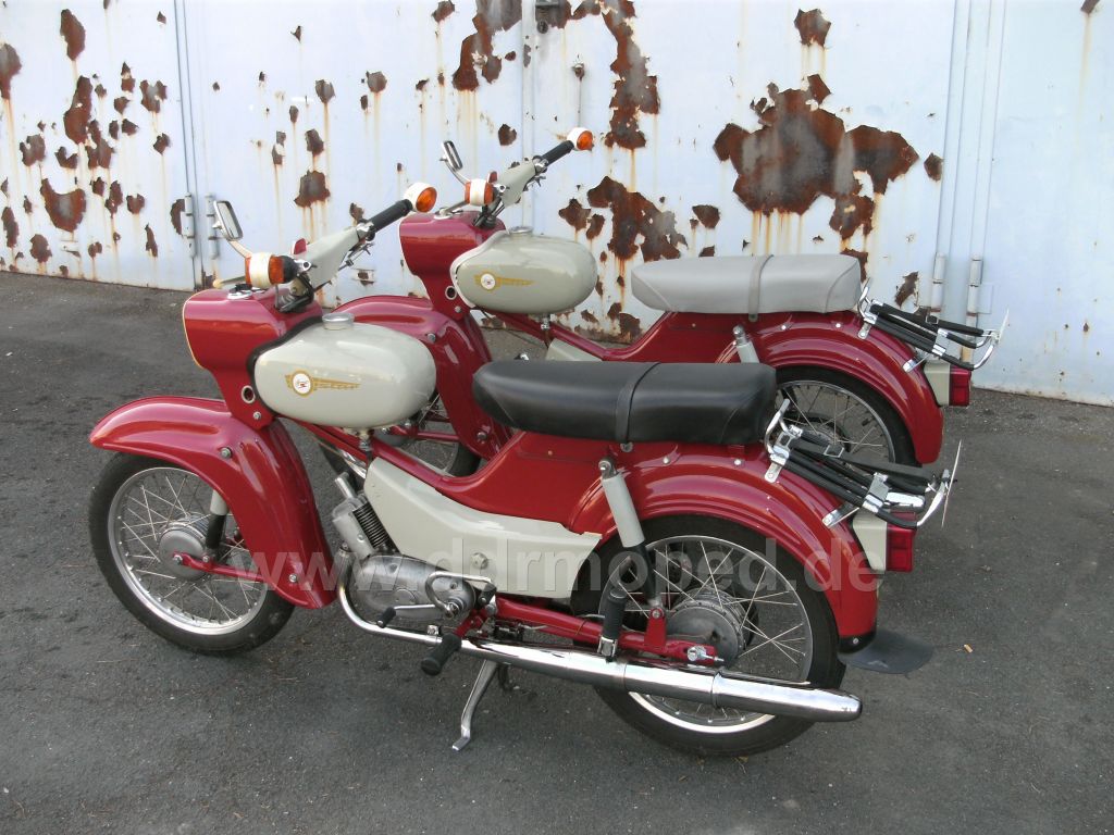

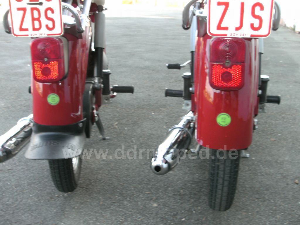

Geschrieben am: 10.04.2011, 22:06
Und nochmal in Nachaufnahme. wink.gif Leider ein klein wenig unscharf geworden. rolleyes.gif

Ja, ab Herbst 1972 wurden stumpfe Auspufftüten verbaut.
Wenn du aber lieber hinten eine Spitztüte dranmachen willst, dann wäre das wohl bei Baujahr 1973 aber auch noch halbwegs o.k.

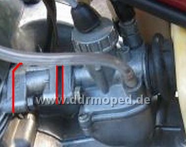

Zwischen Vergaserflansch und den Ansaugstutzen sowie vor und hinter die schwarze Isolierplatte kommt noch jeweils eine Papierdichtung.
Pfennigkram bei jedem Händler.
Samstag nacht's um 3.00 Uhr kannste Dir so 'ne Dichtung aber notfalls auch aus Dichtungspapier oder einem alten Milchkarton selber ausschneiden. ph34r.gif
Ansaugstutzen oder Isolierplatte dient dabei dann als Schablone.

Die Papierdichtungen sind 0,2 mm dünn.
Geschrieben am: 11.04.2011, 19:53

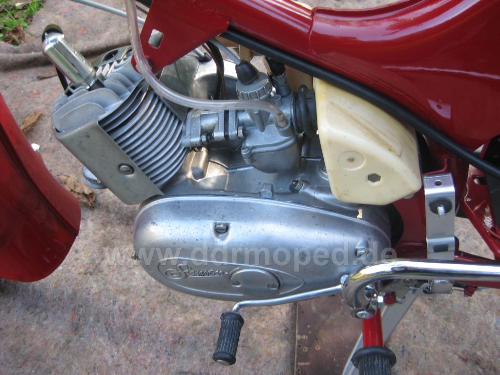

Zwischen Zylinder und Zwischenflansch kommt eine 0,2mm starke Papierdichtung .
Dann kommt zwischen Zwischenflansch und Vergaser eine 0,2mm Papierdichtung, der Pertinaxflansch und wieder eine 0,2mm Papierdichtung !
Dann kommt der Vergaser .[B]
Der Krümmer hat 'ne gestreckte Länge von [B]360 mm .
Dieser wird bei Star ab Baujahr März '68, Schwalbe KR 51/1 ab selbem Baudatum, DUO and ab 1972 am SR 4-4 (Habicht verbaut .

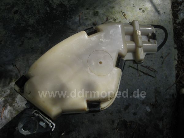

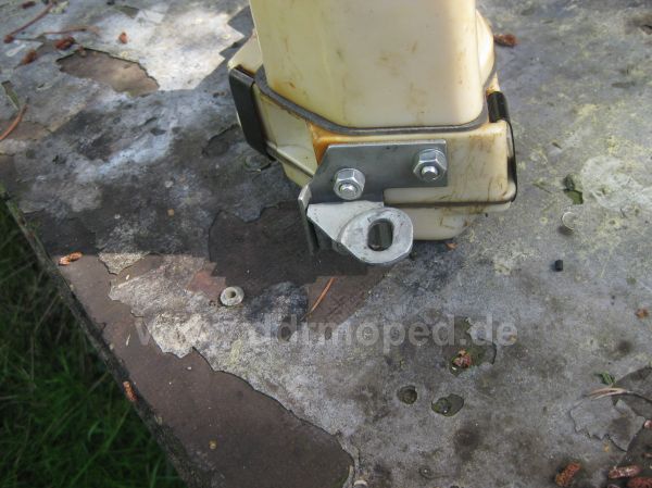

Die Sechskantmutter M6 mit Federscheibe, die du unten siehst, ist auf einen Gewindebolzen M6 an der Zwischenlasche aufgeschraubt .
Die beiden Verschraubungen M6 auf dem vorigen Bild sind zwei Sechskantschrauben M6X14, welche von innen durch das Plastgehäuse gesteckt sind .
