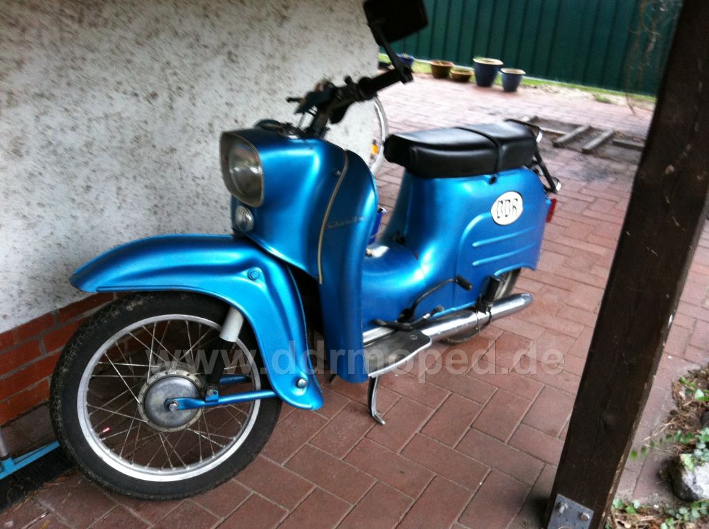

(unten ein kleines Foto von dem Schmuckstück)

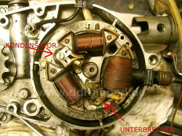

hey leute, kurze frage:
ist das hier ein kondensator? hab mir das ding größer vorgestellt ...
Kondensator
Danke,
Roadrunner335
Geschrieben am: 16.02.2011, 14:38
Beiträge: 998
Mitgliedsnummer.: 945
Mitglied seit: 25.11.2007
Ja, das ist der typische Übeltäter.
Sitzt auf bzw. in der Grundplatte.
Kauf dir am besten gleich 2 davon, denn oft kommt es vor, dass diese im Durchmesser variieren und dir den Einbau dann dadurch versüßen laugh.gif Reinklopfen ist nämlich nicht, die Kondensatoren vertragen absolut keine Gewalteinwirkung. Also ganz sachte in die Bohrung drücken... Zu locker darf er aber auch nicht sitzen.
Gruß Marcel

Hallo Roadrunner,
danke für deine Antwort.
Ich bestell mir dann gleich 2 Kondensatoren (wie auch immer die Mehrzahl ist biggrin.gif)
Ich bestell mir gleich noch eine neue Zündkerze und den passenden Kerzenstecker dazu. Einen neuen Unterbrecher habe ich hier auch noch rumliegen (der hat glaub ich durch das viele vergebliche Kicken sehr gelitten). Wo baut man den Unterbrecher ein? Auch auf der Grundplatte? Oder ist der versteckter?
Gruß,
Jan
Roadrunner335
Geschrieben am: 16.02.2011, 15:01
Beiträge: 998
Hier die Grundplatte.
Der Unterbrecher verschleißt dir durch hohe Kilometerleistung, häufiges ankicken tut da nichts zur Sache, keine Sorge. Bei defektem Kondensator ist der Verschleiß jedoch auch um ein wesentliches höher....
Du kannst auch erstmal den alten Unterbrecher checken. Die zwei "Metallplatten" müssen plan sein.
Voll geöffnet müssen dazwischen 0,4mm Luft sein.
Das war jetzt auf die schnelle die einfachste Erklärung.
Du brauchst noch einen Polrad-Abzieher, um überhaupt an die Grundplatte zu kommen.
Sollte es auch im Shop geben.
Wenn du dir nicht zutraust, die Zündung einzustellen, dann aufjedenfall die Grunplatte (3 Schrauben) NICHT lösen. Vorraussetzung ist, dass die Zündung so schon eingestellt ist.
Am besten googelst du mal das Thema, es gibt viele Step-by-Step Anleitungen zum Wechsel von Kondensator/Unterbrecher bzw. zum Einstellen der Zündung.
Gruß Marcel
