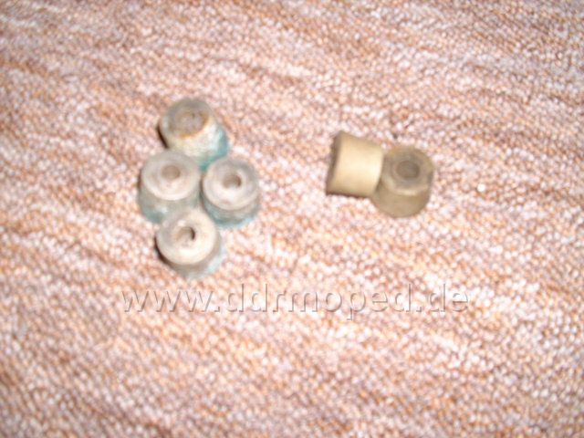

QUOTE (SR2 verehrer @ 02.03.2011, 22:47)
Nein als Endlösung nicht hab nach Jörg seiner Zeichnung auch schon an zwei Kumpels den Auftrag der Nachfertigung rausgegeben.
Aber welche Farbe hatten den nun die Distansstücke in Kunststoffausführung schwarz oder beige?
Marius
Die Distanzstücke sind aus Alu! Ich denke auch, dass die Distanzstücke immer aus Alu waren.
Alternativ dazu könnte man auch graue Plastikdistanzstücke nehmen.
Jörg

Also bei meinem KR50 Bj. 63 sind die Distanzstücke aus beigem Kunststoff. Auch an einem weiteren KR50 Bj. 64 den ich kenne.
Man kann diese Nachbauteile nehmen, allerdings nur bei den oberen beiden. Etwas kürzen und ein paar mal mit dreckigen Fingern angefasst, damit die Farbe passt, und man erkennt keinen Unterschied (auf den ersten Blick).
Die Unteren Distanzstücke sind exzentrisch, da hab ich noch nichts passendes gefunden.
Clemens

bei meinem KR50 Bj. 63 sind die Abstandshalter auch aus beigem Kunststoff.
MfG Erik

kann ich auch so bestätigen. Mein Cousin hat anderthalb KR50 BJ 1963, beide ebenfalls mit den beigen Plaste-Abstandhalter.

also in schwarz habe ich sie auch noch nicht an einem KR50 gesehen.
Was für Baujahr ist den dein KR50? Ich glaube die haben nur die ersten Jahre die aus Alu verbaut und dann die aus beigen Kunststoff.
Ich hätte zwei aus den beigen Kunststoff übrig (das wären die rechts) die könntest du haben, vieleicht hat ja jemand noch zwei?
Und links wären die aus Alu, sind aber von meinem 58er...
mfg David

mein KR50 ist Baujahr 1962 und hat die Alu-Abstandhalter.
Zu 99% auch noch Original.

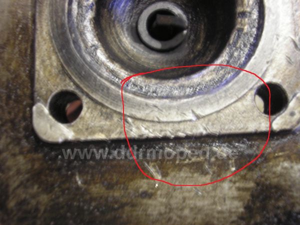

Da der Motor bei meinen zwei kurzen Testfahrten nicht gut lief, sprich schlecht Standgas hielt und nicht gut beschleunigte, habe ich das Teil ausgebaut.
Da das vordere Schutzblech ölverschmiert war lag der Verdacht nahe das die Dichtfläche zwischen Zylinder und Zylinderkopf ihre Aufgabe nicht richtig erfüllt.
Man sieht wo die Abgase entweichen und auf dem Zylinderkopf eine Einkerbung.
Frage wie bekommt man die Dichtflächen wieder plan und ist es möglich den Zylinderkopf vom Essi zu nutzen?

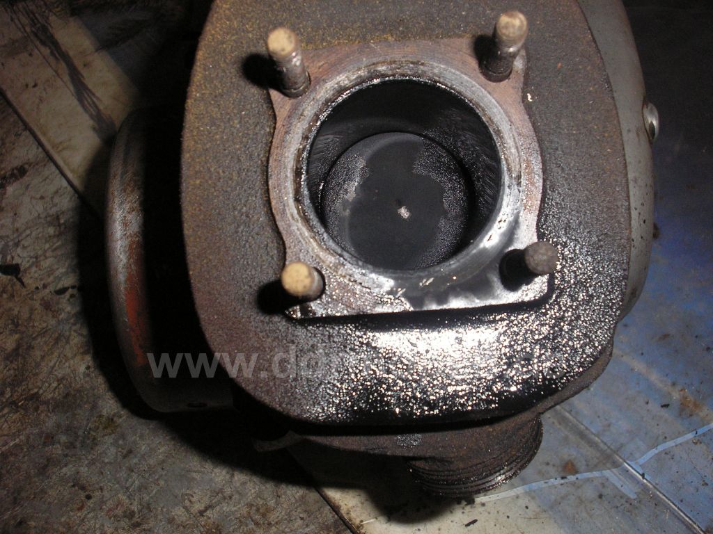

Und hier der Zylinderkopf

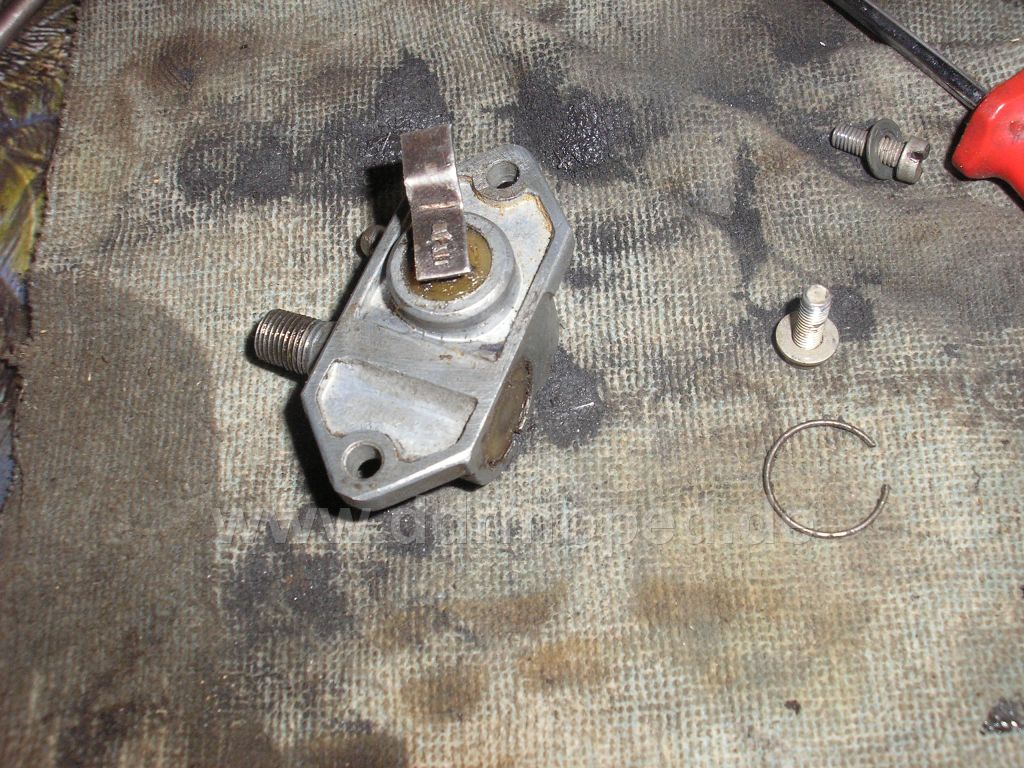

Ich hatte den Tachoantrieb neu abgeschmiert und mit einer gebrauchten aber noch guten Welle von einer Schwalbe versehen.
Beim Fahren schwankt der Tacho stark und liegt teilweise komplett auf.
Ich finde auch das der Tacho noch etwas schwergängig geht und möchte ihn deshalb komplett demontieren. Weiß aber nicht recht wie und möchte dieses doch recht seltene Teil nicht zerstören cool.gif

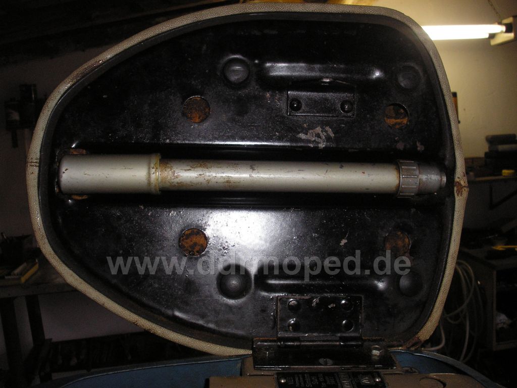

Und dann wäre noch die Sitzbank
Der Kern ist doch recht hart und ich habe Angst um den schönen Bezug welcher hinten auch noch genäht werden muss.
Bei einer anderen Bank die ich mal hatte war eine Art Spannband welches man öffnen konnte aber hier nicht vorhanden ist.
Danke erstmal und Gruß, Marius

Geschrieben am: 05.03.2011, 22:39
QUOTE (SR2 verehrer @ 05.03.2011, 13:41)
Hi Marius,
ich würde dir auf jeden Fall empfehlen den Sitzbkern zu erneuern sonst wird der Bezug auf Dauer das Zeitliche segnen.
Einen neuen Kern von Top Qualität bekommst du HIER
Der Bezug ist unten im Blech mit einem Blechrahmen befestigt. Du musst also versuchen, dass du den Spannrahmen vorsichtig heraus bekommst um den Bezug abnehmen zu können.
Danach sollter der Bezug aufgearbeitet werden. Also erst mal in Wasser mit Weichspühler einlegen um das Material wieder etwas geschmeidiger zu machen und es auch zu reinigen.
Danach die Naht reparieren. Geht natürlich nur per Hand. Und wichtig ist, dass man den richtigen Zwirn verwendet. Und natürlich die richtige Naht nicht vergessen.
Danach den neuen Kern in den Bezug stülpen und die Sitzbank wieder zusammen bauen, so wie man sie auseinander gebaut hat. Zum Schluss den Bezug noch mit Kunststoffreinuger behandeln damit der Bezug noch etwas geschmeidiger wird.
Aber kein Cokpitspray oder ähnliche Preparate verwenden, denn diese machen den Bezug total glatt und ist deshalb nicht geeignet.
Hoffe dir Anleitung war verständlich und ausführlich genug.
Das mit deinem Zylinder ist ganz einfach. Einfach einen Anderen guten Zylinderkopf verwenden und die Dichtfläche des Zylinders vor der erneuten Montage des Kopfes reinigen und kleine Verunreinigungen mit einem 250er Schleifpapier entfernen. Danach sollte es auch wieder dicht werden.
Gruß Jörg

Geschrieben am: 07.03.2011, 09:00
Beiträge: 64
Mitgliedsnummer.: 827
Mitglied seit: 23.09.2007
zum Sitz: in den Bezug ist ein Blechring eingenäht, den man auch nicht heraus bekommt. Man baut den Sitz aus, dreht ihn rum und drückt mit dem Bodenblech den Sitzkern zusammen. Der Ring löst sich praktisch vom Bodenblech. Nun muss man den Ring verschieben/verdrehen/drücken, dass er am Blech vorbei geht. Fummlige Angelegenheit. Macht sich am besten zu zweit.
Also nichts aufschneiden oder auftrennen!

Bei meinem KR 50, Bj. 1962 sind die Distanzstücke auch aus Kunststoff.
Hat schon jemand Erfahrung mit diesen Teilen gemacht? Mir fehlt ein Stück unterm Gepäckträger. Derselbe Anbieter hat auch die beigen Gepäckträgergummis. Ob die die richtige Länge haben? Gepäckträger ist ja etwas länger als von der Schwalbe.

Hallo Jens,
dazu hatte ich weiter oben schon etwas geschrieben. KLICK
Die auf dem Bild sind auf alle Fälle zu lang für den KR50.
Mir fehlte eins von den oberen Distanzstücken (kurz, gerade). Dazu hab ich so ein Nachbauteil halbgesägt und unten gerade geschliffen. Dann passt das.
Clemens

Aha, na hätte ja sein können, dass die passen, da es ja ein anderer Anbieter ist. Aber die sehen schon lang aus auf dem Bild; das stimmt. Bekommt denn das keiner mal auf Anhieb hin? Da sind die Gepäckträgerteile sicher auch nicht lang genug.
