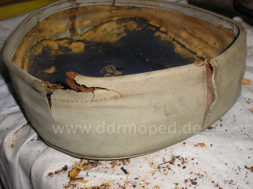

Hab dann mal wieder etwas weiter gemacht und mich um den Sitz gekümmert.
Nach etwas fummeln habe ich den Bezug ohne groß Schäden abbekommen.
Musste aber feststellen das der Schaumstoffkern nicht so schlecht wie gedacht war. Aber Egal nunist es zu spät und sonst hätte ich ja auch nichts nähen können.
Ein neuer Kern wurde auch schon bestellt und kann hoffentlich morgen verbaut werden smile.gif
Den geraden Riss an der Naht habe ich selber genäht ( auf dem Foto noch nicht zu sehen) der verzweigten Riss lasse ich meine oma nähen sie fügt das wieder zusammen und macht zur Stabilisierung noch ein stück Stoff hinter.

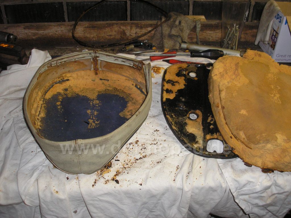

Allerdings mache ich mir auch noch etwas Sorgen um die Elastizität des Bezuges den trotz intensiver Behandelung mit Armor All ist da noch nicht viel passiert sad.gif
Hier noch ein Foto vom Ausbau

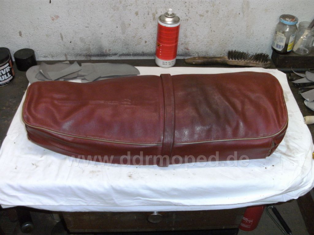

Hier mal meine letzte Sitzbank die ich gemacht habe und bald wieder zu seinem Eigentümer zurück geht.
Urzustand:

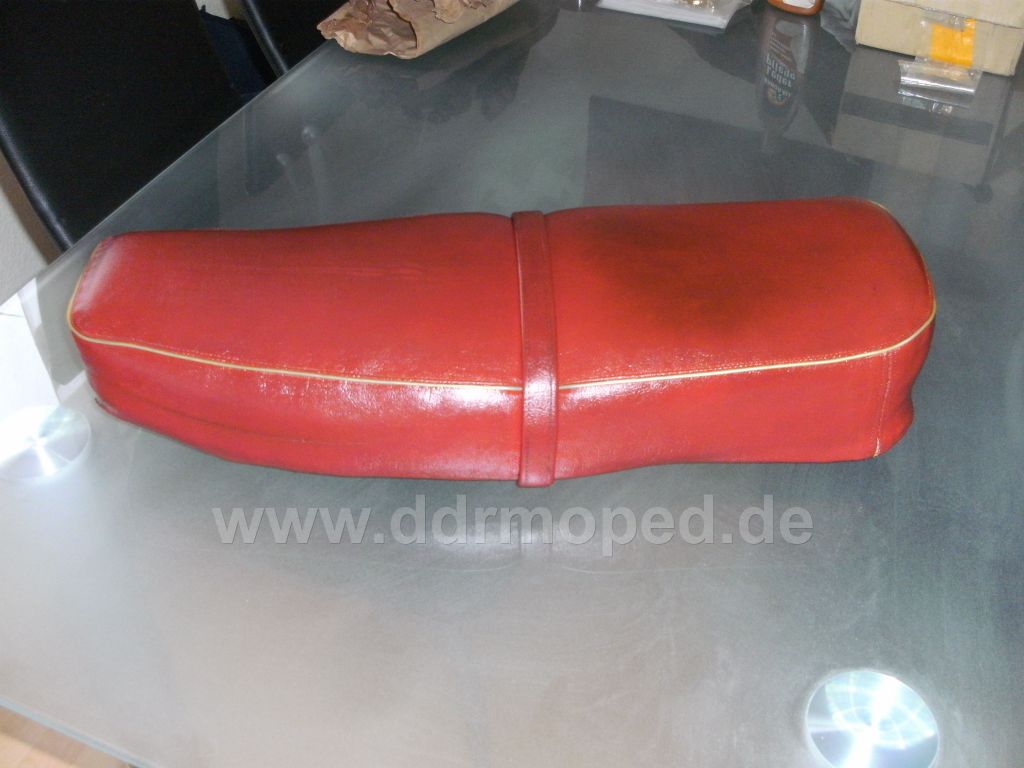

Geschrieben am: 17.03.2011, 21:56

Habe den Bezug jetzt wie du sagtest in Weichspüler und warmen Wasser eingelegt.
Der Sperberbezug sieht echt top aus thumbsup.gif wirklich schön aufgearbeitet.

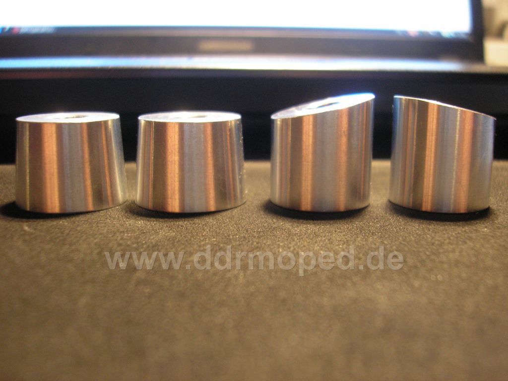

Heute habe ich nach langem Warten endlich meine KR 50 Abstandshalter für den Gepäckträger bekommen _clap_1.gif
