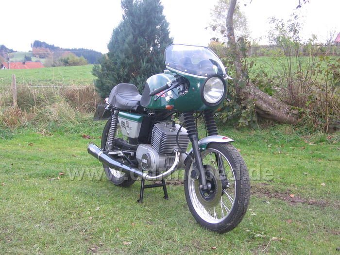

Als Mutivation hier noch ein Büld von meiner ETS bauj.72
Laufende nummer 14 . . .
Ist die noch Original oder schonmal neu

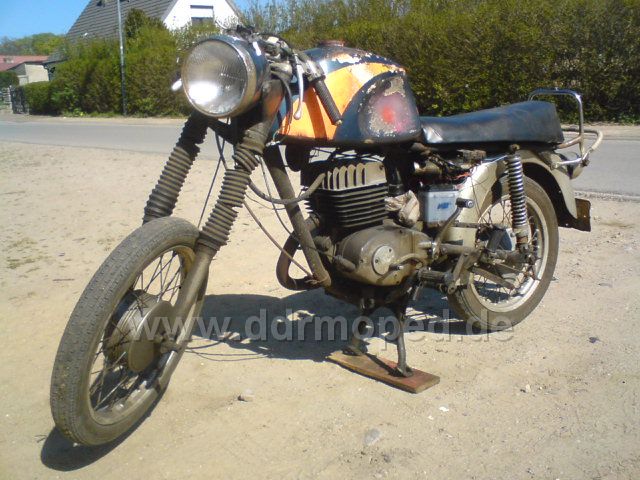

Habe sie als scheunenfund-schrotthaufen bekommen.
habe sie eingetauscht gegen ein es 250/2 gespann mit lastbeiwagen.
manch einer von euch wird bestimmt sagen:
so ein Trottel!
ABER die ets war schon immer ein traum von mir!
habe sie dann komplett zerlegt und mit vielen neu-teilen aufgebaut.
ich stelle noch ein paar bilder rein wie ich sie bekommen habe.
mfg

hier die bilder vom ehemaligen "schrotthaufen"

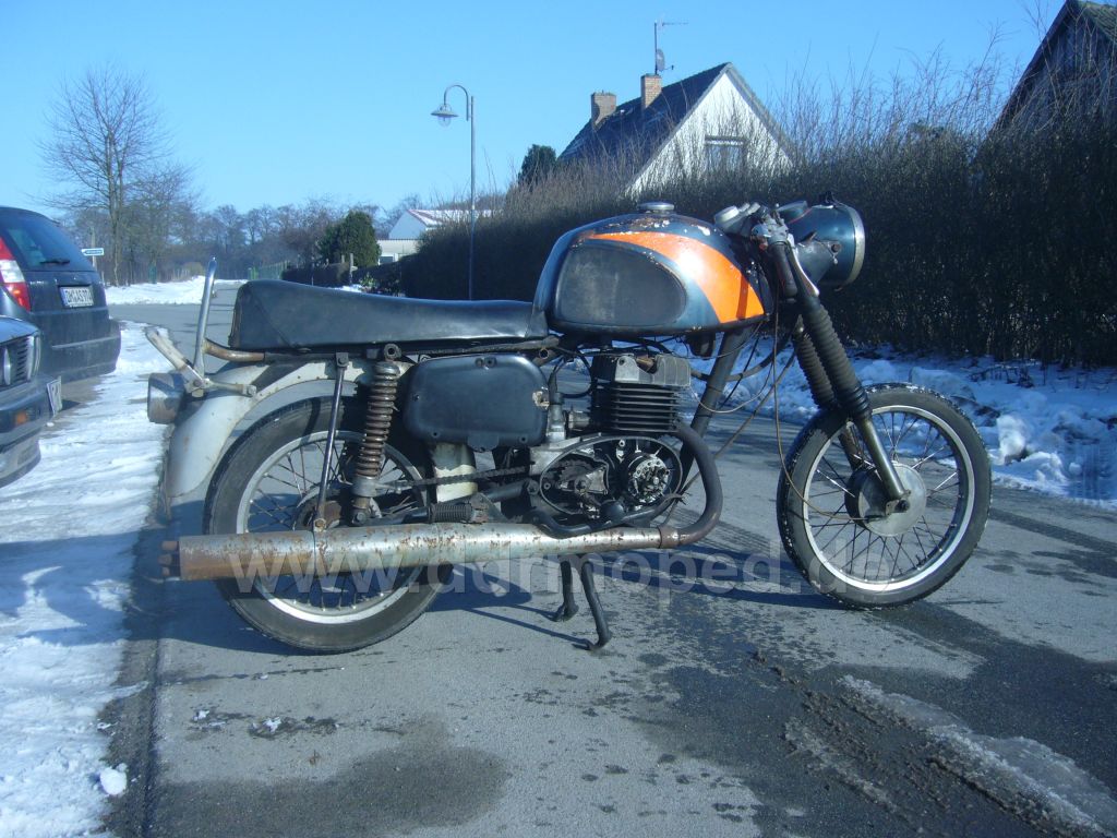

und noch eins....

tja nach erfolgtem Tausch durfte ich mich nun besitzer einer ets nennen.
also ab auf anhänger mit dem Haufen und ab nach Hause.
zuhause angekommen sah ich schon meine frau mit offenem mund da stehen.
ich stieg aus und sagte...
geil, oder?
sie sagte:
das ist nicht dein ernst oder?
sie dreht sich um und ging.
jetzt stand ich mit offenem mund da.
scheißegal, dachte ich.
erstmal vergaser ausbauen und reinigen
batt
batterie rein und nach dem sagen-umwogenen-zündfunken ausschau halten
da issa, oder doch nich?
war das nur die sonne?
nein!
es war ein lebenszeichen!
also vergaser rein, nen bissel sprit drauf, kerze rein und mal nen bißchen auf den kickstarter rumspringen.
nach 8-12 tritten muckte sie kurz lief dann aber "gut"
meine frau guckte ausm fenster und sagte:
na wenigstens is sie angesprungen!
(einfach nicht beachten solche leute ;-) )
ok dachte ich , super
also sprit in tank und eine kleine probefahrt machen.
der lenker war gewöhnungsbedürftig.
aber die probefahrt war super
