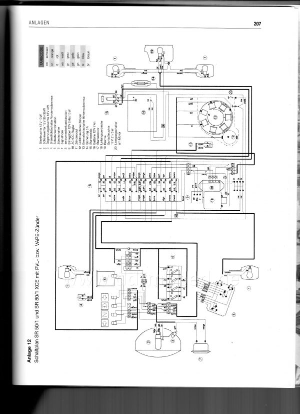

Denn hab ich hier noch nen originalen Schaltplan dafür.
Interessant ist, das so ab 96 rum die Motoren auch über die Zündanlage mithilfe eines Drehzahlbregrenzers gedrosselt wurden.
Auch gab es ja für den SR50 extra eine andere Anlasserkupplung später ab Werk, da die alte auf die neuen Polräder der Vape bzw. PVL Zündung nicht gepasst hätten...
