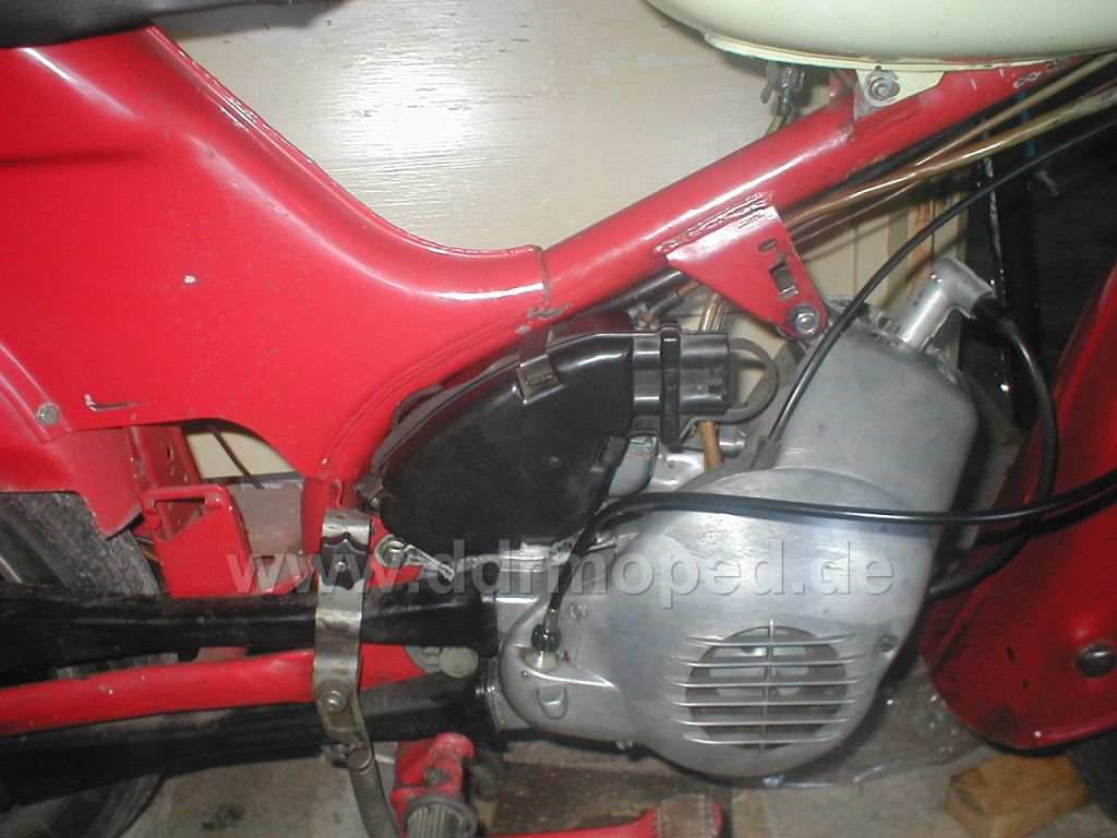

QUOTE (lambiman @ 18.02.2011, 13:22)
Und jetzt sagt mir wer von euch kann bei den Kilometern mithalten die wenigsten werdens sein.
Dirk
4000 km in 5 Monaten.
Alte 1970er Lima drin, neuer Verbrecher und bis jetzt weder Kerze und Verbrecher nachgestellt, oder gewächselt cool.gif
Ob nun 30°C oder - 25°C ...juckt den Motor übrigsten überhaupt nicht..springt sofort an und klar bei Frost erst warmfahren. wink.gif
Der alte Scheiß läuft nun 41 Jahre fehlerfrei..mal sehen ob die Vape das auch schafft. thumbsup.gif
Aber nun genung gelabert..ein Star mehr auf der Straße..also Theoretisch. smile.gif
Geschrieben am: 19.02.2011, 11:29
Der wird doch gleich, wenn er aus dem Motorgehäuse rauskommt, über der vorderen Motoraufhängung verlegt, und dann innerhalb des Kabelschachts unter dem Zentralrohr . hmm.gif
Edith: Nee, ich seh' gerade, es ist nur die Tachowelle . wink.gif

Was mir da gerade auffällt:ist der Luftfilterkasten ab einem bestimmtem Baujahr auch schwarz oder ist das etwa ein Nachbau?
ich hab mein gutes Stück heute mal nach 5 Monaten Standzeit juckig gemacht...
Benzinhahn auf,Vergaser volllaufen lassen,2 Kicke und er war wieder da _clap_1.gif
Ein Traum,und dank der Versicherung für 25€ wird er dieses jahr sehr oft bewegt werden,da bin ich mir sicher smile.gif
