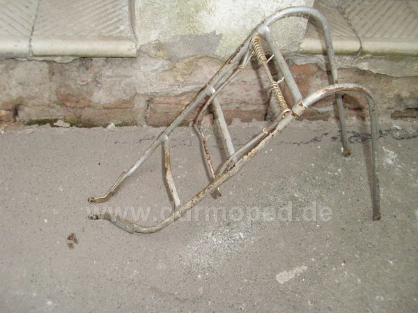

Hallo Schrauber,
Ist dieser Gepäckträger aus DDR-Produktion?
Chris

So einen habe ich an meinem roten MIFA von 1975, bei deinemfehlt aber das Mittelstück zur Befestigung am Rahmen....

Ich denke, der ist zur Befestigung an der Sattelrohr-Klemmschraube wink.gif , hab ein ähnliches Exemplar hier in grün oder grau.

Ich denke, die gab es im Zubehörhandel in den 50ern. Evtl. auch an frühen Diamantsporträdern, kann aber auch da nachgerüstet sein.
Geschrieben am: 19.02.2011, 17:28

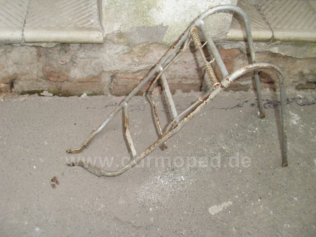

Da fehlt nichts, der wurde wie gasagt an der Klemmschraube befestigt.
Geschrieben am: 19.02.2011, 19:39
Beiträge: 5094
Die Befestigung oben ist sicher selbgebaut, da die dort gern mal gebrochen waren. Ist auf jedenfall DDR-Pruduktion, gabs so in der Bauweise mit den Blechstreben ab 1962/63

Sicher Nico? So spät erst? Wollte so einen an mein 57er Sportrad bauen.
Geschrieben am: 19.02.2011, 21:24
Beiträge: 5094
Ich hab bei meinen beiden grünen Diamant-Rädern verglichen, da war 62 noch die alte version mit dem Stäben und das 63er hat dann diese Belchplatten. Auch meine anderen Diamant von Bj 56-60 hatten immer den mit den Stäben.

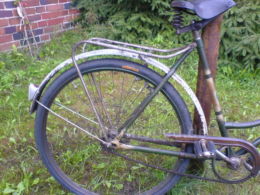

Geschrieben am: 20.02.2011, 09:06
Beiträge: 5094
Ja ich rede über Tourenräder. Bei den Gepäckträgern in Schwedenform war zuerst mit Stäben, dann mit Blech.
Bei den einfachen Tourengepäckträgern hast du aber recht, da waren bis ca 1955/56 Blechstreben verbaut wurden und ab spätestens 57 waren dann die Stäbe drin.

Also ist der abgebildete Träger nicht für Sporträder gedacht?
Geschrieben am: 20.02.2011, 11:34
Beiträge: 5094
Am Sportrad waren doch Nasen angelötet und der Gepäckträger dort verschraubt. Die waren doch wieder etwas anders geformt.
moosmutzel
Geschrieben am: 20.02.2011, 11:54
Beiträge: 4505
Mitgliedsnummer.: 2549
Mitglied seit: 06.08.2009
Stimmt, zumindest bei Diamant. Ich wollte auch vor allem wissen, ob es die Träger als Zubehör gab, oder ob sie standardmäßig irgendwo verbaut waren.

Geschrieben am: 20.02.2011, 12:49
Beiträge: 5094
Der da abgebildete war bei Diamant Rädern Mod 35154 und 35102 um 1963 verbaut. Am Mifa Mod 101 der 70er Jahre waren diese auf jeden fall auch mit verbaut. An 2 Diamant Sporträdern aus dem Jahr 63 sind mir diese auch bekannt, obwohl ich mir da nicht sicher bin, ob orginal oder nicht. Als Zubehör gab es diese sicherlich auch zu kaufen.
