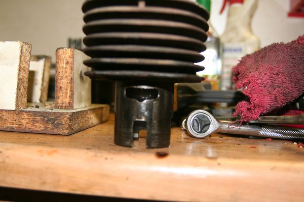

Toni (und auch Harry), nein! Ein 12er Vergaser kann dem leistungsgesteigerten Motor einfach nicht die nötige Menge an Gemisch zur Verfügung stellen. Allein von der Luft her nicht, denn es geht durch 12mm nicht durch! Soll ich Euch jetzt mit der Berechnung zudröhnen biggrin.gif
Gaanz einfach biggrin.gif : Die letzten Motore hatten den auf dem Foto abgebildeten Zylinder. Diese Auskerbung bewirkt eine längere "Inhalationsphase" biggrin.gif bei gleichzeitigem grösserem (13mm Durchlass) Volumenstrom des Gemisches. Dieses muss aber der Vergaser bereitstellen können!!! Deshalb 13mm!!!! Da geht es um die Luft! Und dann mischen wir Kraftstoff zu, was die Aufgabe der Hauptdüse ist. Die muss man dann halt anpassen. wink.gif
In alle Motore, die ich mache(auch ganz alte), fräse ich im Ansaugkanal zylinderseitig und auch alu-ansaugkanalseitig diese Nase hinein. Damit bekommen die länger mehr.
Es ist doch eigentlich ganz einfach, unsere Altvorderen waren auf dieses Prinzip schon gekommen... also, wie jetzt hmm.gif biggrin.gif

Könnte das vielleicht der Grund sein, wieso meiner so ein Kaltstartmuffel ist? _uhm.gif
Den Zylinder mit der Kerbe hab ich hier vor mir stehen, den will ich mal schön machen lassen. Obwohl, jetzt wo ich ihn mal angucke, der ist noch super. ohne Rand und Laufspuren... genau 38.00 mm
