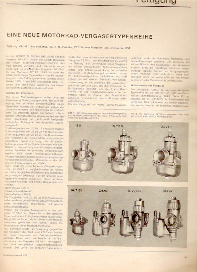

um dem Ganzen den passenden Abschluß zu geben:
Hier ein Bericht von der Leipziger Frühjahrsmesse 1965 die am 28. Februar ihre Tore öffnete!
