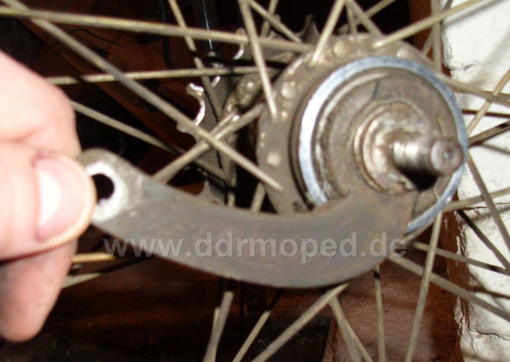

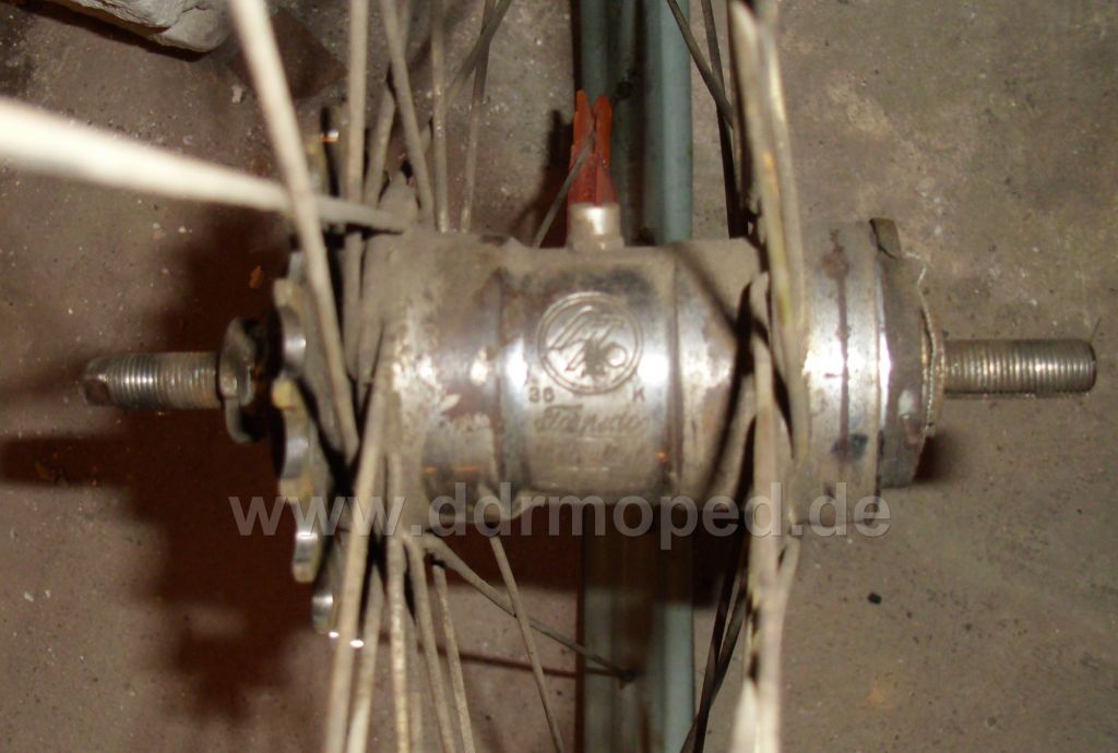

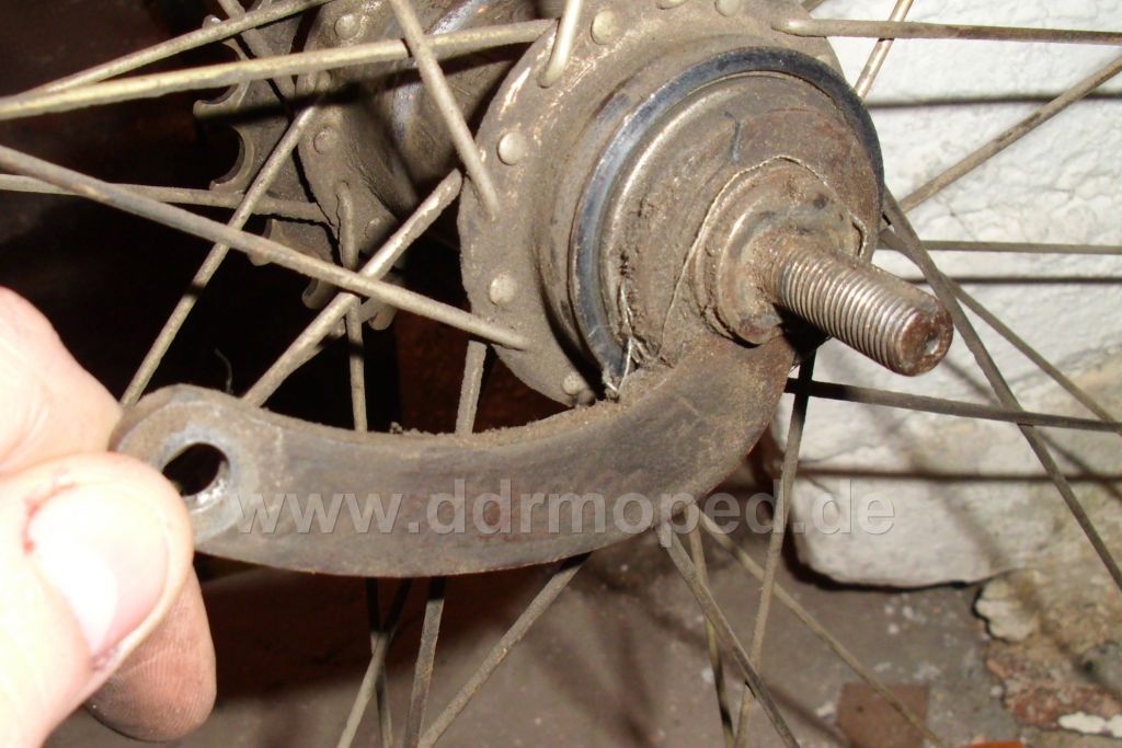

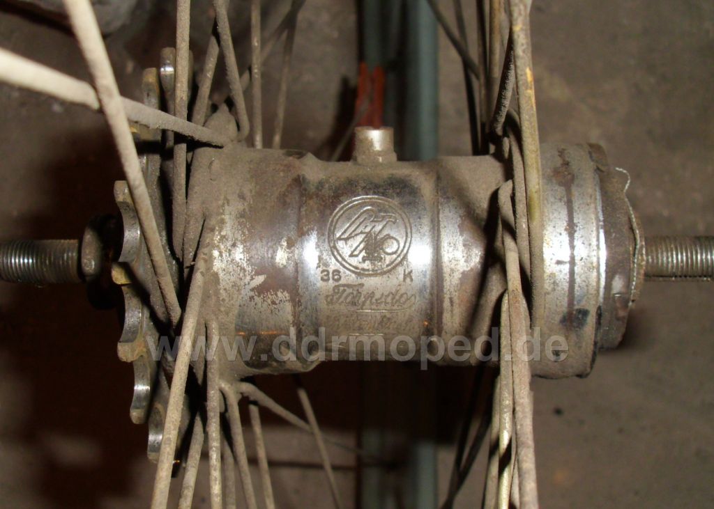

Hallo Schrauber,
"Torpedo System Sachs DRP 36"
Erst habsch gedacht, wow, 1936...
dann: 36 meint doch 36 Loch, thumbsup.gif
Danach: was meint das "K"?
So: ist die Nabe jetzt Nachkrieg? War an nem Möve ohne RN dran! Felgenring = Westwood, lackiert in diesem sanften Grün (auch kotzgrün genannt) wie man es von NAchkriegsfelgen kennt.

moosmutzel
Geschrieben am: 20.02.2011, 18:05
Beiträge: 4505
Mitgliedsnummer.: 2549
Mitglied seit: 06.08.2009
1920 - 1957
Stempelbeispiel auf der Nabenhülse:
38 - Sachs-Stempel mit Adler - B (kann auch A; C; D; usw. sein)
Baujahr 1938
Der Buchstabe B drückt die Materialcharge der Nabenhülse aus.
Wegen der Haltbarkeit wurde ein spezieller grobkörniger Stahl ausgewählt.
Diese Kennzeichnung wurde Mitte der 20er Jahre eingeführt.
'36' meint also das Baujahr 1936
DRP = Deutsches Reichspatent
Quelle: www.scheunenfun.de <--- Experte für Naben u.a. von F&S

Ich sehe grad, dass Sie gar nicht mit "FuS Reichenbach" geprägt sind.
Heißt das jetzt, dass die Vorkrieg sind oder Nachkrieg und schlicht ungeprägt?
Geschrieben am: 20.02.2011, 18:13
Vorkrieg , von 1936 . Darauf lässt auch der Bremsschwengel schliessen . Den habe ich an meinem Siemag-Rad von 1925 auch dran .
Da gab es mal ein Heftchen für Fahrräder und Hilfsmotoren , da war das wissenschaftlich behandelt .
Gruss,
moosmutzel
Geschrieben am: 20.02.2011, 18:17
Beiträge: 4505
Die Markung mit 'Reichenbach' und 'Schweinfurt' wurde in den 50ern eingeführt, um West- und Ostprodukte zu kennzeichnen.
