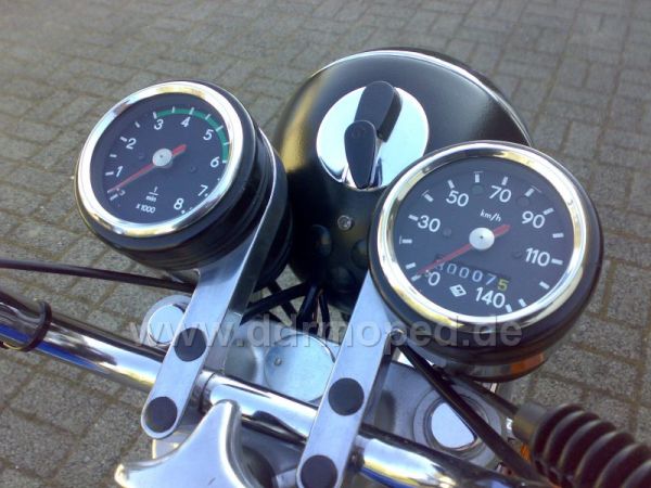

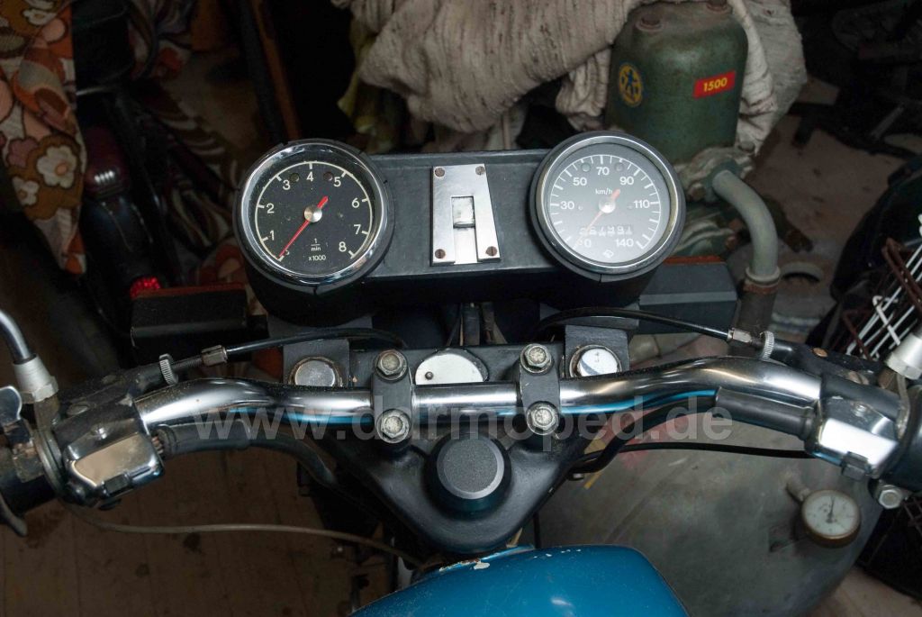

Hallo Leute,
kann mir jemand etwas über diese Variante von DZM sagen?
Diese Skalierung mit Kontrollleuchen habe den so noch nie gesehen.
Ist an einer TS 250/0 verbaut.
Gruß Svid (Thomas)

der gehört zu einer ETZ, da gab es verschiedene Ausführungen. An der TS 250/1 war dieser dran und an der /0 war keiner dran. Die DZM gab es mit roten oder grünen Abschnitt und auch ohne. So wie deiner.
