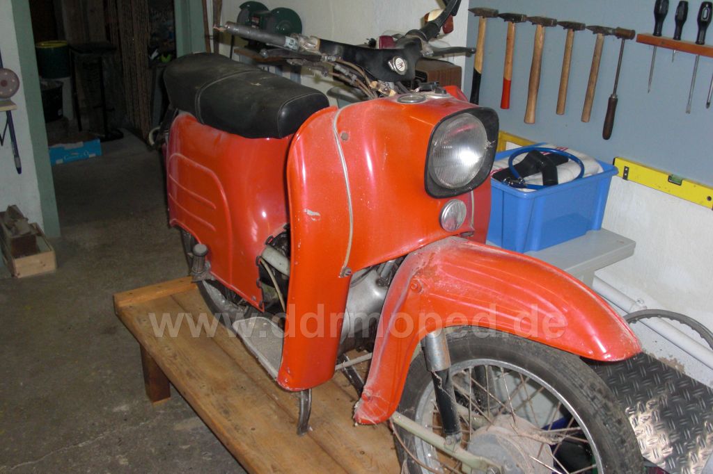

Hallo an Alle hier,
erst mal Glückwünsch zu der gelungenen Seite, habe schon viel gelesen und gelernt hier. Jetzt sollte es langsam mal losgehen, meine Schwalbe steht nun schon 15 Jahre bei mir zu Hause. Zeit habe ich auch wirklich nie aber ich nehme mir sie jetzt einfach. Also das ist nun das gute Stück, welches ich mal vom Vater meines Kumpels für 50,00 DM kaufte. Ich denke es ist keine Rarität aber eine gute Basis für einen Neuaufbau. Original war die Schwalbe mal Olivgrün.
Ich werde versuchen hier schrittweise Fotos zu posten, das kann allerdings auch mal länger dauern und vielleicht habe ich auch mal die ein-oder andere Frage an euch.
Gruß, Axel
Gast
Geschrieben am: 21.02.2011, 17:47
Die Basis sieht soweit gut aus. Wie definierst du Neuaufbau? Alles Zerlegen, Reinigen und wieder zusammen stecken? oder Sandstrahlen, Lacken usw..? Manchmal bekommt man den Zweitlack mit Lappen und Verdünnung runter ;-)

Wenn ich nicht vor zehn Minuten noch gefahren wäre, müsste ich jetzt nachschauen, ob du meinen Alltagseimer geklaut hast. Sogar die durchgescheuerten Stellen auf der Sitzbank sind exakt an der gleichen Stelle.
Sicher, dass das Ding mal olivgrün war? Dieses "kirschrot" wäre für späte Halbautomaten durchaus original. (Na gut, die Schwinge ist oliv, das spricht wohl dafür.)
Geschrieben am: 21.02.2011, 20:36
Hallo Axel, deine Hycomat Schwalbe schaut doch nicht schlecht aus.
Wegen der Farbe wäre es mal interessant, wenn du uns mal das Baujahr mitteilen würdest denn ab 1978 wurden die Hycomat Schwalbe nur noch ausschließlich in kirschrot ausgeliefert.

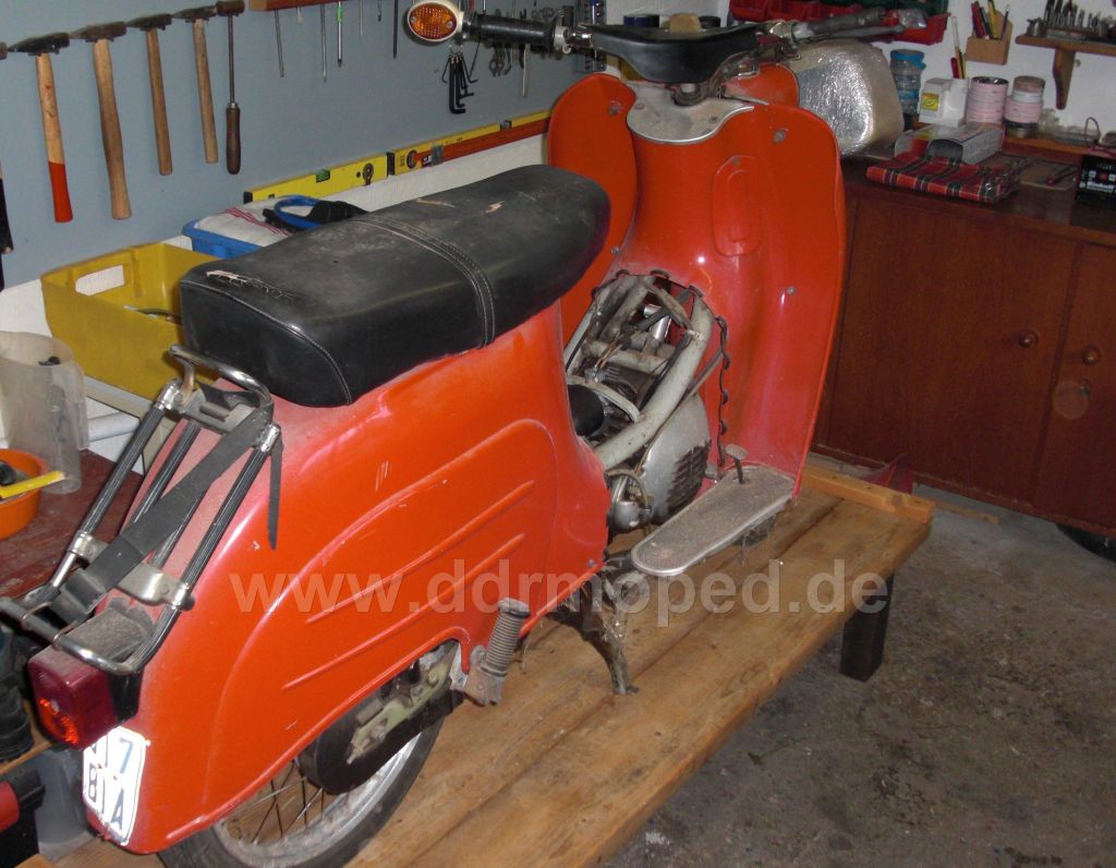

jetzt stosse ich wahrscheinlich schon an meine Grenzen, was die Schwalbe- Details betrifft. Eine Hycomat ist jedenfalls nicht, der Motor ist mit ganz normaler Kupplung ausgestattet. Das Olivgrün schimmert an manchen Stellen noch durch. Also das Baujahr lt. Typenschild ist 1976 und die genaue Bezeichnung KR51/1S
Vielleicht hat sie der ältere Herr mal umbauen lassen, ich muss mal nachfragen.
Geschrieben am: 22.02.2011, 11:51
QUOTE (2-Takt @ 22.02.2011, 09:59)
jetzt stoße ich wahrscheinlich schon an meine Grenzen, was die Schwalbe- Details betrifft. Eine Hycomat ist es jedenfalls nicht, der Motor ist mit ganz normaler Kupplung ausgestattet. Das Olivgrün schimmert an manchen Stellen noch durch. Also das Baujahr lt. Typenschild ist 1976 und die genaue Bezeichnung KR51/1S.
Hallo Axel!
Deine Schwalbe ist schon eine echte KR51/1 S mit Halbautomatikmotor wenn das die Angaben auf dem Typenschild sind. Es wurde aber offensichtlich mal ein normaler Motor eingebaut!
Du brauchst also einen anderen Motor - halt einen Halbautomatikmotor.
Evtl. ist das Olivgrün unter dem rot ja noch gut erhalten. Du kannst ja mal versuchen mit Nitroverdünnung den roten Lack abzureiben um nachzusehen in welchem Zustand sich die olivgrünen Teile befinden.
Vielleicht lohnt sich ja sogar ein Patinaaufbau wenn die Blechteile evtl. wieder in gutem Originallack erstrahlen. wink.gif

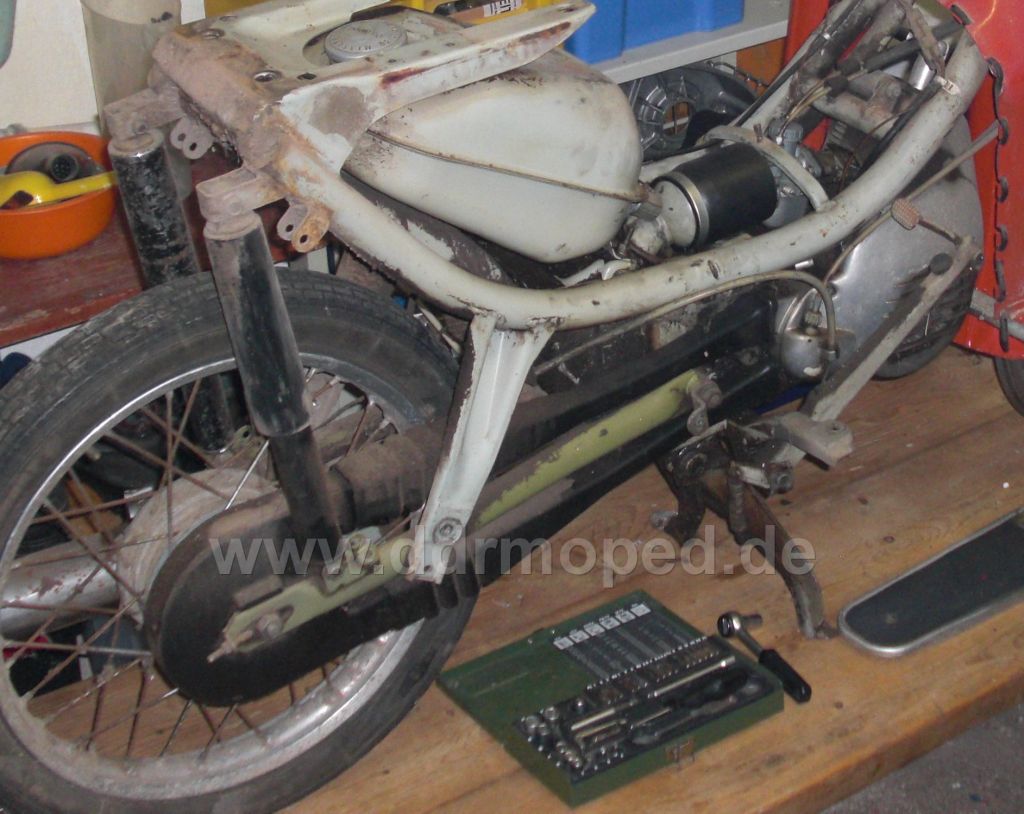

Irgendwie sieht das alles seltsam aus oder was meint ihr? ich meine da gibt es an der Schwinge und am Rahmen jeweils 2 Möglichkeiten, die Federbeine zu befestigen.
Geschrieben am: 23.02.2011, 08:40
QUOTE (2-Takt @ 23.02.2011, 08:33)
Jörg
Auxburger
Geschrieben am: 23.02.2011, 11:50
Beiträge: 1700
Mitgliedsnummer.: 1960
Mitglied seit: 03.03.2009
Am Rahmen gab's das manchmal, unten an der Schwinge ist es in den "olivgrünen" Baujahren normal, dass da zwei Augen sind. Später ist das entfallen, meine 1978er hat's schon nicht mehr.

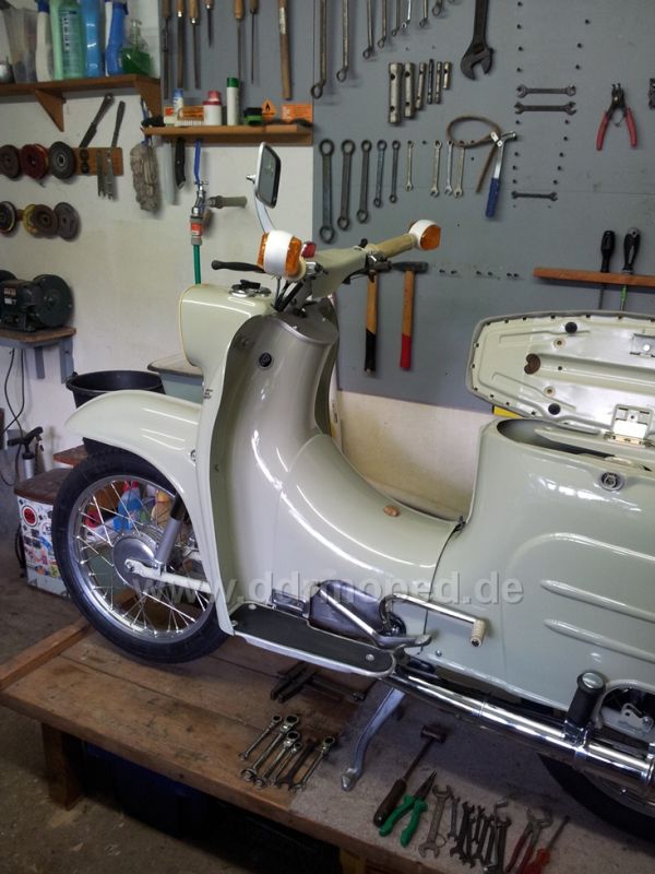

Was lange dauert wird meistens gut, denke ich zumindest……so das ist mein Schwälbchen heute biggrin.gif
GrasserBenno
Geschrieben am: 18.08.2014, 12:57
Beiträge: 3915
Mitgliedsnummer.: 5580
Mitglied seit: 12.06.2012
Ich beineide dich um den Lack!! Wunderschönes Tundragrau
Ist das der Originale der unter dem rötlichen Lack war
Geschrieben am: 18.08.2014, 13:00
Beiträge: 5648
