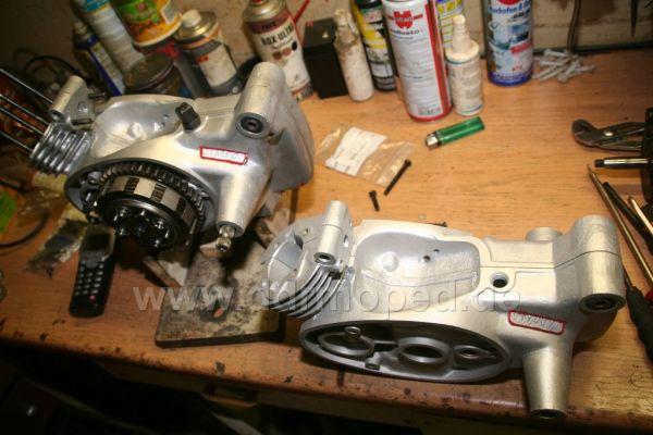

Der Hintergrund: Ich habe hier 2 Motore SR1 (der alte Guss, grobporig), die ultraschallgereinigt und gestrahlt sind. Die sind fast reinweiss! Klinisch rein sozusagen. Bei Montage muss man wirklich mit weissen Handschuhen hantieren. laugh.gif
Der Eigentümer macht sich natürlich nun berechtigt Sorgen, dass es z.B. durch Überlaufen des Vergasers, Undichtigkeiten usw. zu einer nicht auszubleibenden Verschutzung kommt.
Gibt es ein Mittel (eine Art transparente Versiegelung), um dem Abhilfe zu schaffen? Weiss dort wer was?

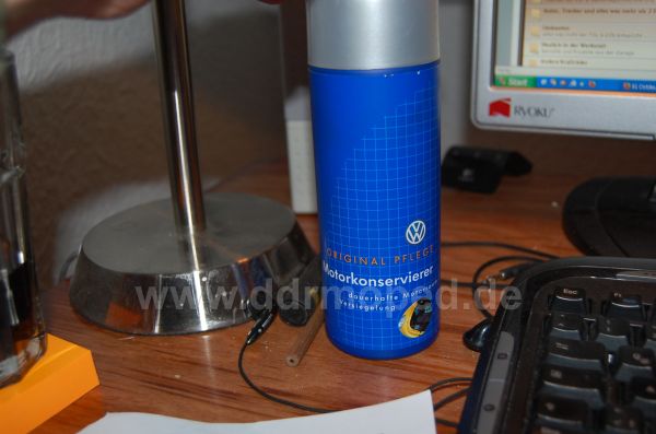

So hier ein paar Bilder an die "graue Eminenz" ....
Also ich schwöre auf das Zeug. Falls Du Bedarf hast, bersorge ich Dir ne Dose.

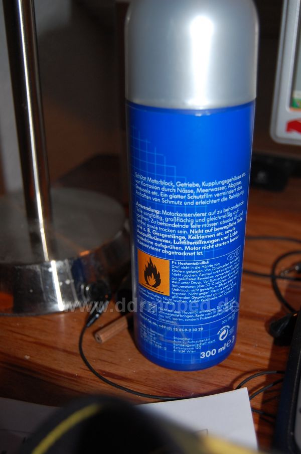

Rückseitig steht :
Schütz Motorblock, Kupplungsgehäuse etc. vor Korrosion durch Nässe, Meerwase, Abgase Streusalz usw. Ein glatter Schutzfilm vermindert das Anhaften von Schmutz und erleichtert die Reinigung.

Beiträge: 4096
Rückseite
