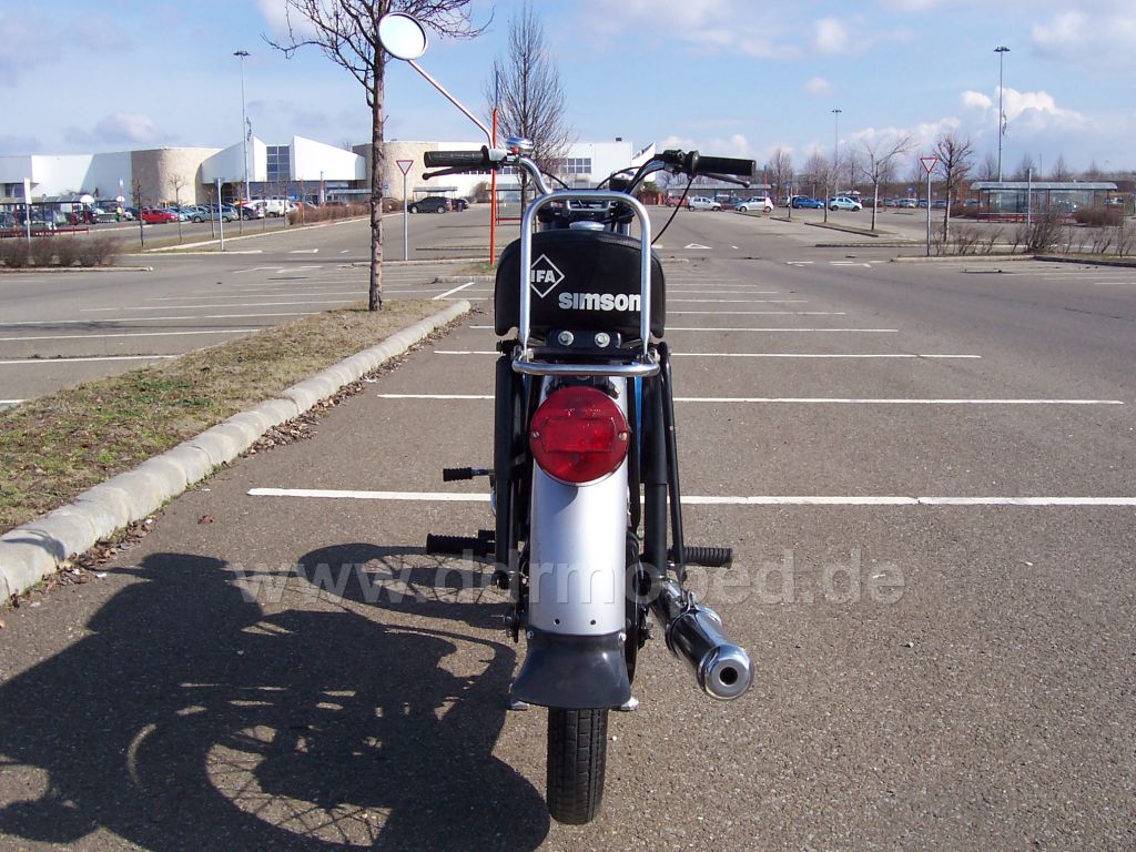

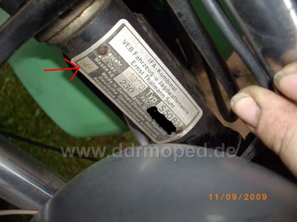

Mein guter du kannst es mir glauben deine Bank ist falsch das Moped ist Bj78 und vorallem eine S50 kann also garnicht von 83 sein das Rücklicht war nicht mehr Original das habe ich dann später berichtigt.
Denn es kann aufgrund der Lackierung auch keine N sein und wars auch nicht laut Typenschild und Lackset wars ein B2 halt nur etwas verbastelt.
Die 75er hatten keinen Schriftzug,die 76er nur Simson(wie beim Habicht)ab 77 dann meine gezeigte bis 80 denn dort habe ich wieder einen beweiß für die neuere Sitzbankvariante wie du sie verbaut hast.

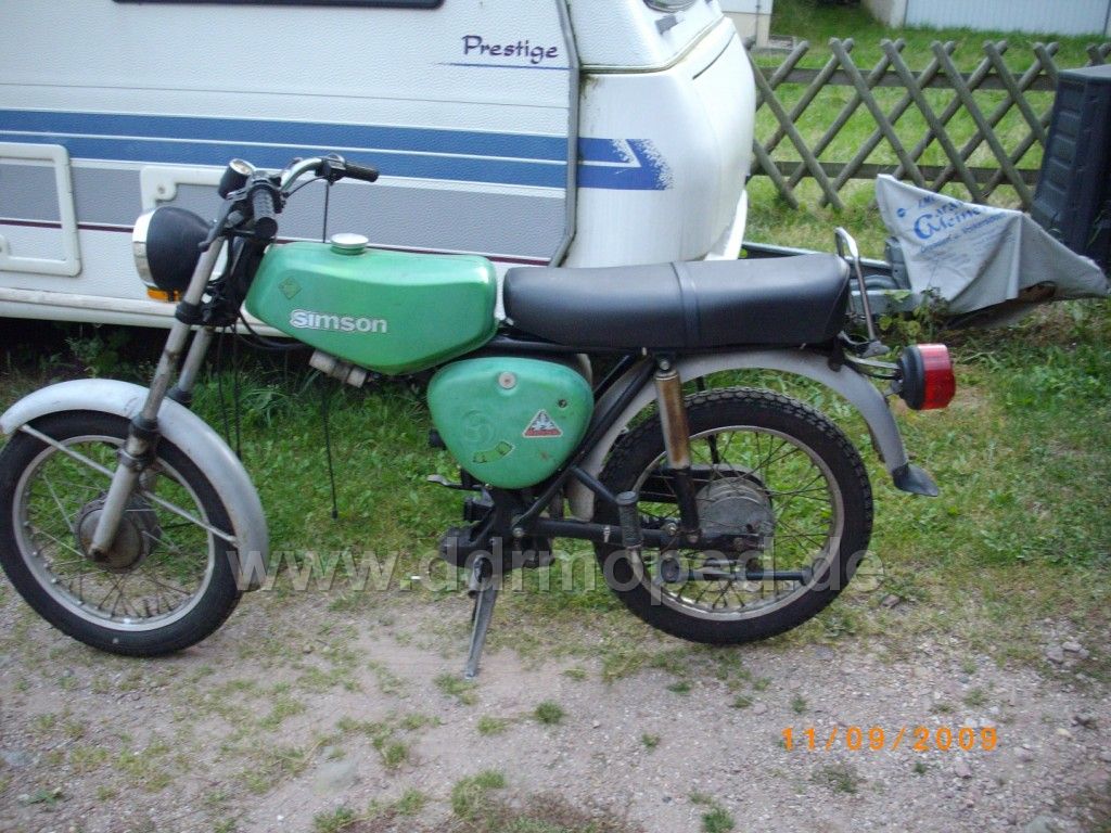

Von der Seite

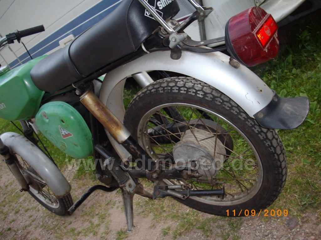

Noch eins damit du auch siehst das es sich immer ums selbe Moped handelt

Jepp thumbsup.gif ist an meiner 77er auch dran.

@Lambiman
Danke für die Bilder.
Ich konnte zuerst bloß von hinten vom Rücklicht (ab 1983) und Griffgummis (diese Griffgummi wurden nur ab zweiten Hälfte 1986 verwendet, wie du gesagt hast waren schon die gewechselt) feststellen, daß es um ein S51 geht. Die Seitendeckel, vordere Licht und Motor waren nicht sehbar.
Von Seitenbild kann ich schon feststellen, daß es um ein S50B2 geht.
Kann ich dir originale saharabraune, saftgrüne und rote N Modelle zeigen, und auch blaue N Modell zeigen.
Aber du hast recht, die blaue Farbe war fürs N Modell charakteristisch.

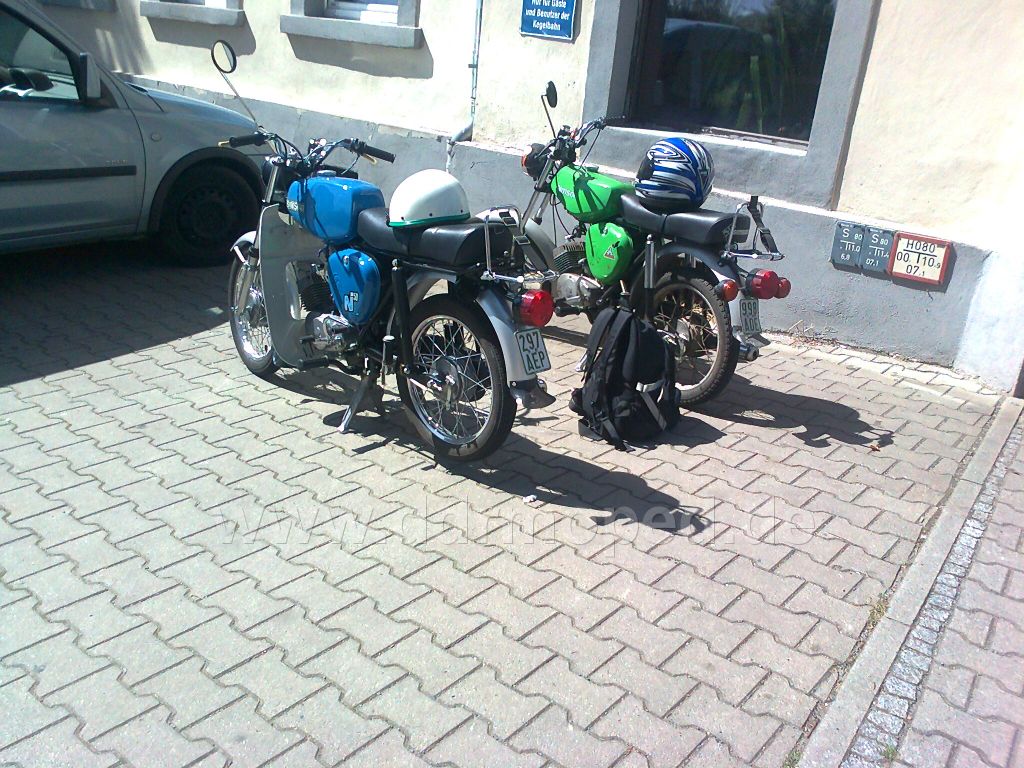

Es war nicht meins habe es fürn Kumpel hergerichtet.
Das ganze Moped war auf S51 getrimmt Schutzblech hinten,Rücklicht und Kombinstrument das habe ich alles zurückgebaut.
Wenn dein Freund ein spätes 76er Modell hat könnte der Bezug schon passen.
Im Inland sind mir die N-Modelle nur in Blau bekannt zumindest beim S50 beim S51 wurde dann oftmals wahllos reingegriffen bzw war das die Zeit wo viele Betriebe etc spezielle Fahrzeuge für die kleinen wege im Betriebsalltag bekamen die aber grundsätzlich ein N-Modell waren wegen der geringen Kosten.
Im Export nach jetzt Ungarn könnte vieles anders sein deshalb sind dir wohl soviele verschiedene N-Modelle in verschiedenen Farben bekannt.
Hab nicht soviele Bilder von der B2 nur noch dieses von einer ausfahrt mit meinem Kumpel.

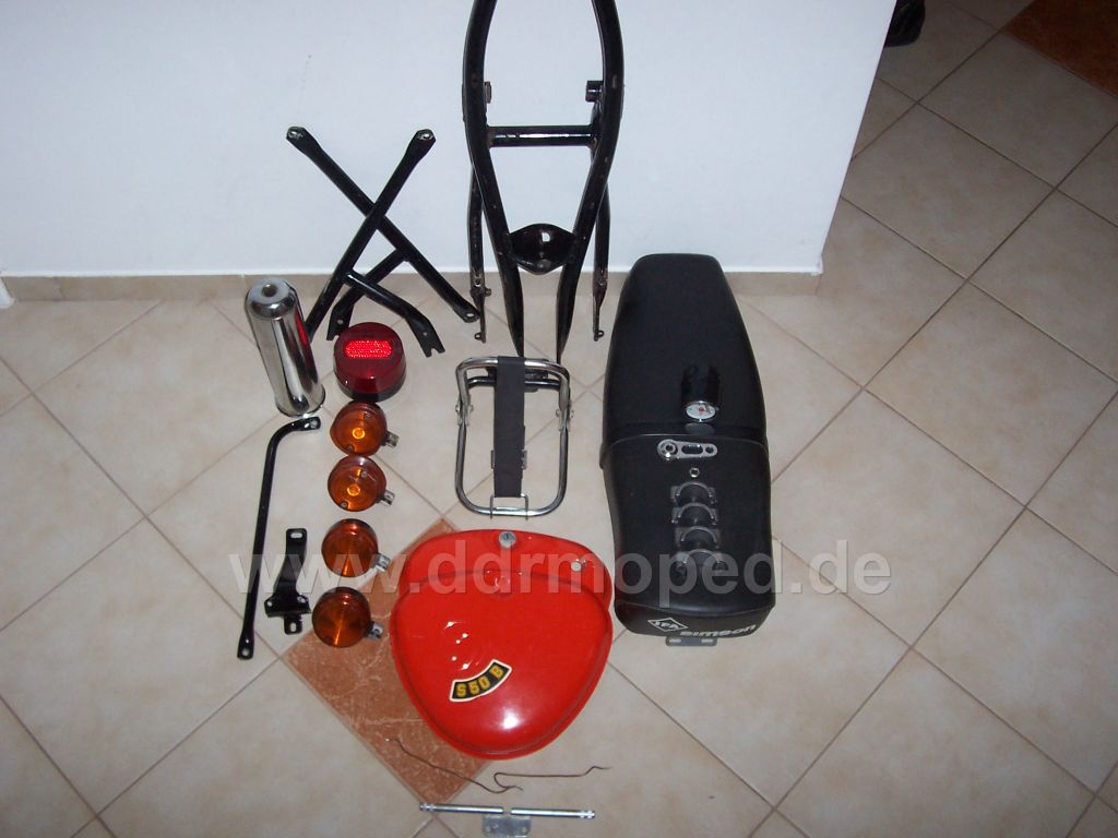

Ich habe heute einige Ersatzteile gründlich geputzt.
