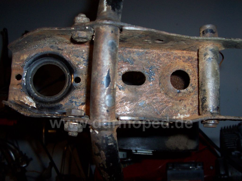

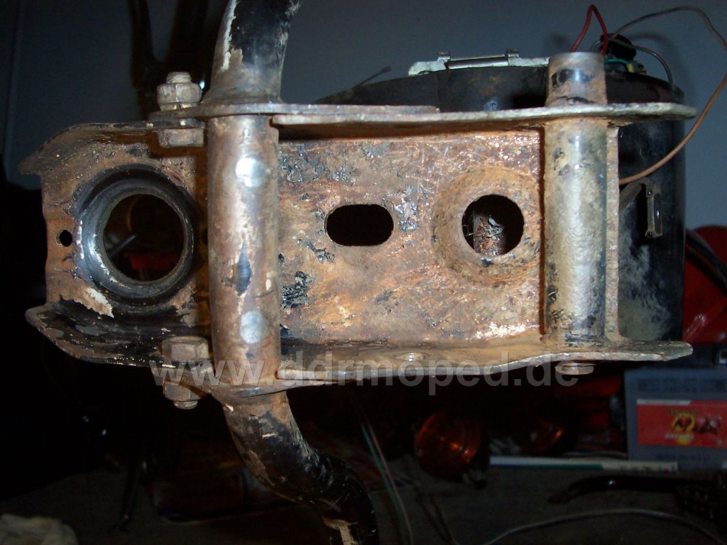

Der Schmutz hat leider gearbeitet.
Dieser Teil des Fahrgestells muß neu lackiert werden.

Denke bitte auch daran, das Innere des Rahmenrohrs zu konservieren. Da sieht man bereits die Rostschicht...im Grunde reicht es, den Rahmen nach dem Lackieren mit etwas dickflüssigem Öl zu befüllen.
Ich hab erst mit Splitt den groben Rost gelöst, dann Rostumwandler reingekippt und schließlich noch eine Portion Metallschutzlack oben drauf... wink.gif

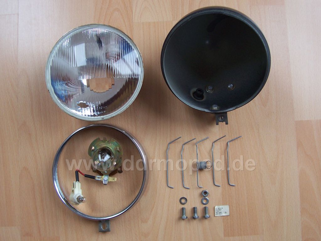

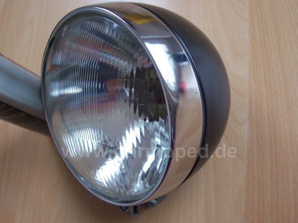

Ich habe heute mit dem S50 wieder gearbeitet.
Der vordere Scheinwerfer vor dem Zusammenbau:

Bxx
Geschrieben am: 03.03.2011, 21:49
Beiträge: 680
Mitgliedsnummer.: 4142
Mitglied seit: 23.01.2011
Nach dem gründlichen Reinigen und Zusammenbau:

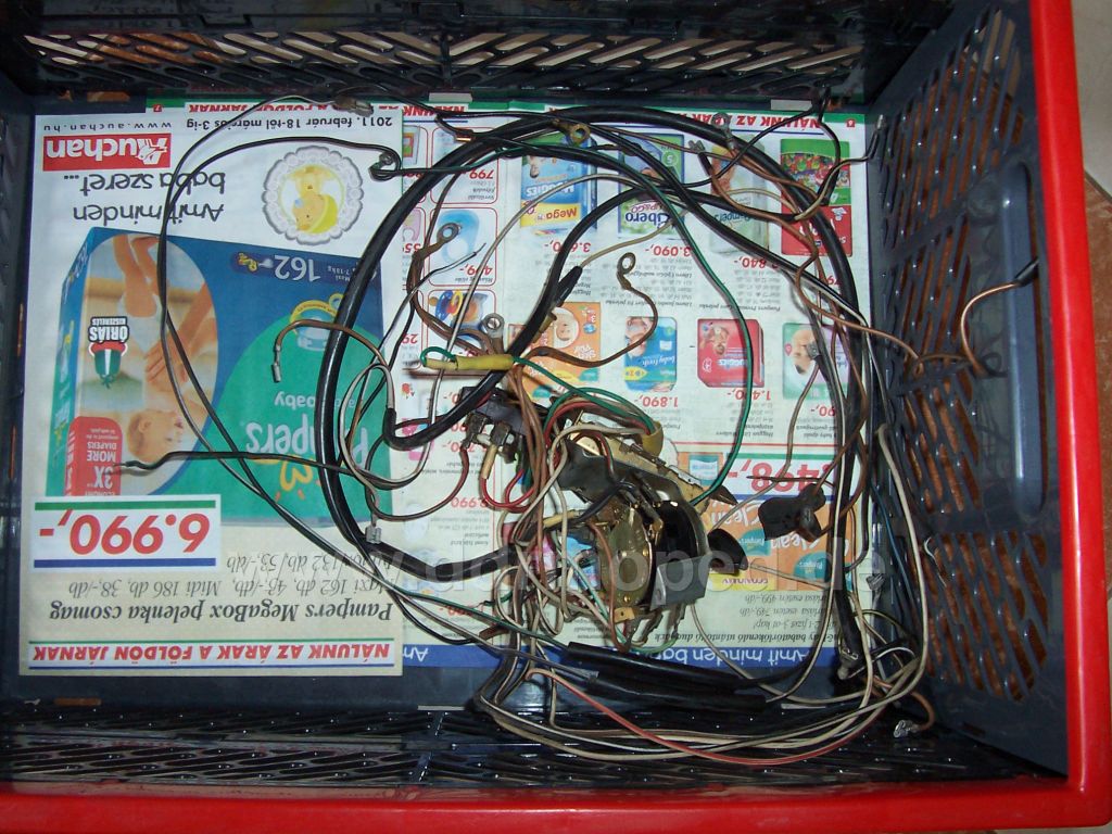

Die Verkabelung des Mopeds, hier noch vor dem Reinigen:

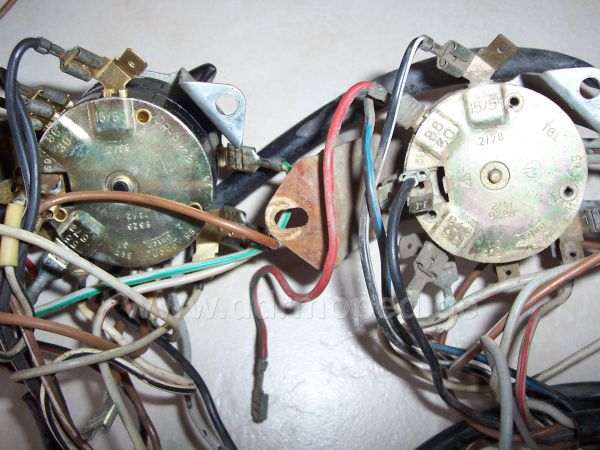

Der linke Zündschalter wurde aus dem S50B ausgebaut. Auch ihr könnt sehen, daß der linke Zündschalter nicht meher der originale ist, wurde während der vergangenen Jahren gewechselt.
Natürlich den rechten Zündschalter werde ich einbauen, der passt zu dem '78-er S50B biggrin.gif
