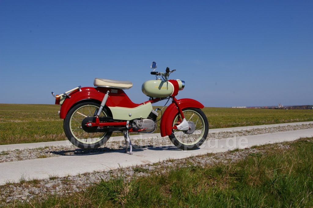

Aus einem hoffnungslosen Fall wurde wieder ein SR4-1.
Zum Neuaufbau wurden alte NOS Ersatzteile verwendet z.B. Schutzblech vorn, Schwinge, Gabel, Lampenmaske, Tank waren regelrecht verfault und zerbröselten wie Papier.

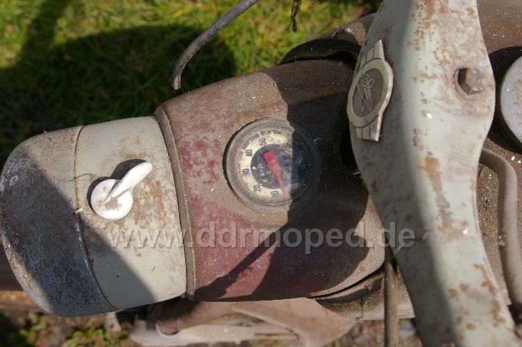

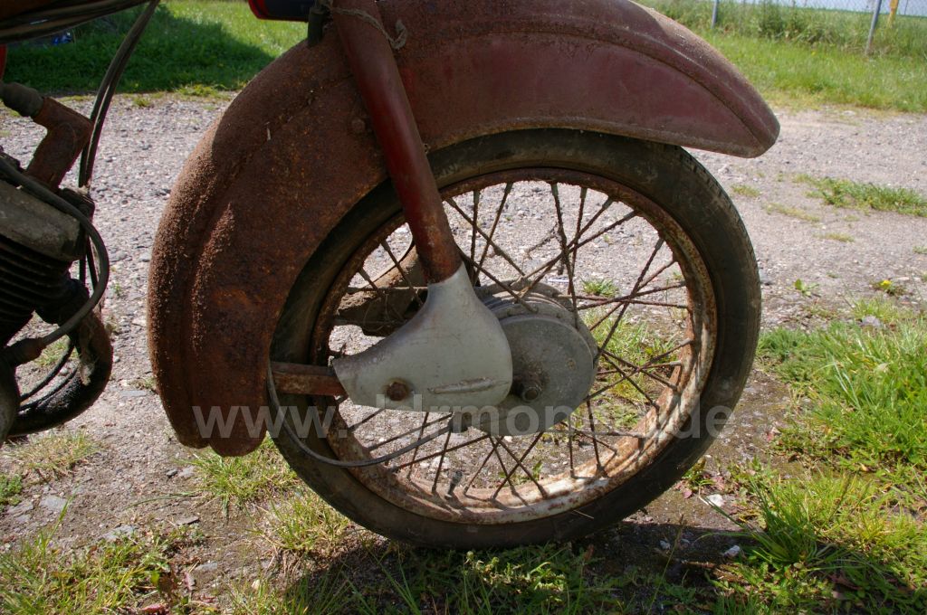

Vorderbereich bei Anlieferung

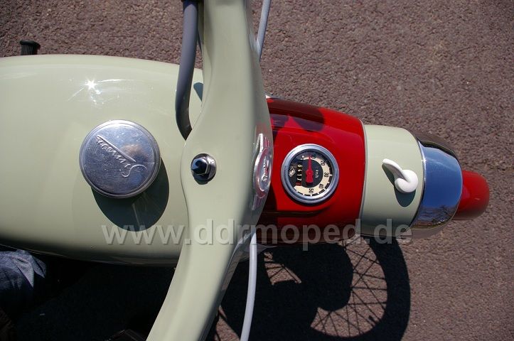

Auch wurde der Tachoring erneuert natürlich zweifach gefaltet.

Anmerkung: An der hinteren Aufnahme für den Gepäckträger fehlen die beiden kleinen Plasteverlängerungen!
Oder am besten gleich die längere Aufnahme verbauen!! Ansonsten hält die zweifarbige RL- Kappe nicht lange!

Originalerweise gehören die genannten Plastikdistanzstücken an die hintere Gepäckträgerhalterung des 65ers.

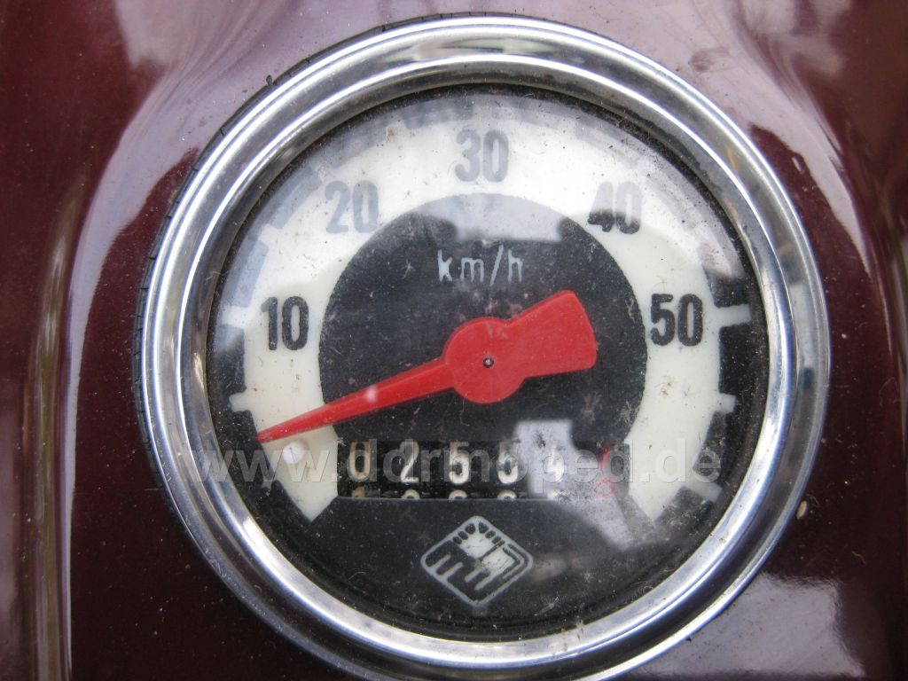

Aber warum hast du, wenn du den Tacho gemacht hast, das "Vorgehen" des Zeigers nicht korrigiert? _uhm.gif

Richtig, der Tankdeckel ist eigentlich vom SR1.
Die beigefarbenen Distanzhülsen wurden extra weggelassen, eigentlich wirklich Schade.
Ohne damit kommt der Gepäckträger etwas steiler und das Nummernschild ist besser zu lesen.
Es sollte unbedingt nicht seitlich raus stehen ein Grund auch warum das Spannband fehlt. cry.gif
Die wichtigen Ersatzteile gibt es nicht als Nachbau z.B. Gepäckträger & Halter, Radnaben sind ja leider unterschiedlich zu den späteren Fahrzeugen.
Da unser Werkstattlager seit den 50ern besteht und einiges Anfang der 90er eingelagert wurde, hat sich somit auch einiges als New Old Stock = NOS = alte DDR Lagerware erhalten.
Beim Tacho hat sich der Kleber vom Mitnahmemagneten verabschiedet.
Die Nadel flattert zum Glück nicht thumbsup.gif , bleibt aber leider mal ab und zu in der Stellung beim anhalten hängen, nun aber dafür den Tacho wieder aufmachen und "Goldstaub" opfern = Tachoring, dafür sind neue Tachoringe aus den 60ern einfach zu selten.
Das wäre sinnlose Vernichtung von Kulturgut, die Tachoringe der neuen Modelle wirken einfach nicht auf einem Fahrzeug Anfang der 60er Jahre.

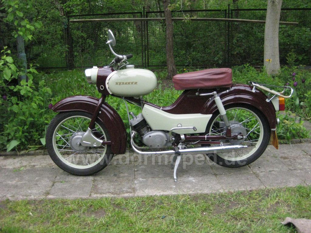

Hier mal zum Vergleich mein Maroni . Baujahr ist laut Typenschild 1976 . Das Ursprungsbaujahr versuche ich mal über die Motornummer rauszukriegen . wink.gif
Geschrieben am: 25.02.2011, 21:41
Beiträge: 12034
Dessen Tachometer funktioniert tadellos . Ich bekam ihn 2005 neu ! thumbsup.gif
