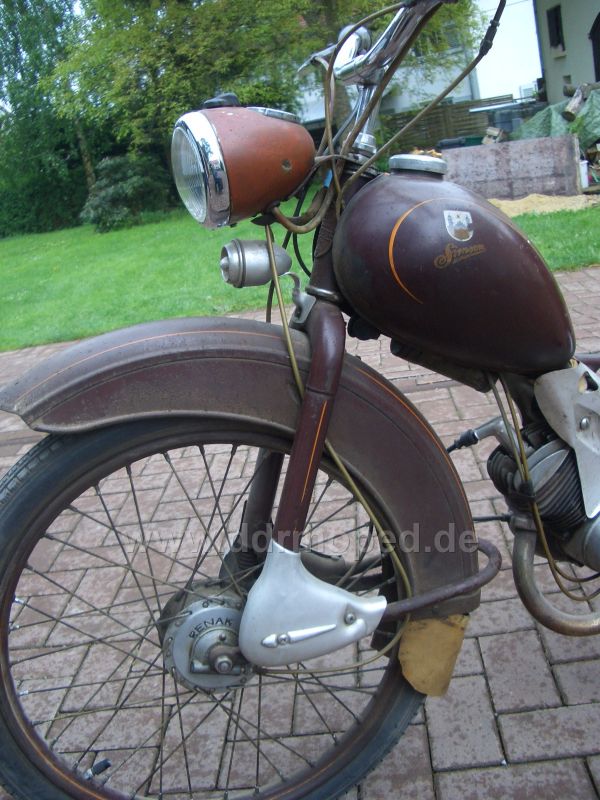

Hallo!
Die Schraub en sind nicht org. aber mit RN 622016 glaube ich waren die dran hmm.gif

Hallo Schubi
Nach Jürgens Vermutung wurden deine Bleche erst Mitte Juni 1960 ab Rahennummer 650.000 bis 660.000 eingeführt .
Bei meinen anderen SR2E von 1960 mit der Rahmennummer 712698 sind die gleichen wie bei dir verbaut.Im Ersatzteikatalog vom 1.Juli1960 sind nur diese kleinen Gabelbleche aufgeführt ab Nr. 591241 aber das Ende leider nicht dafür bräuchte man den Ersatzteilkatalog von 1961...vieleicht sind dort dann die verschiedenen Gabelbleche aufgeführt.

Ich bin mir nicht ganz sicher, ob man das so vergleichen kann, aber die Farbe bzw. Struktur der Gabelbleche sieht bei Emmes SR2E auch anders aus, wie die Vergaserbleche.
Na gut, abgesehen von Emmes "Ausreißer" sind die Fakten bislang eindeutig.

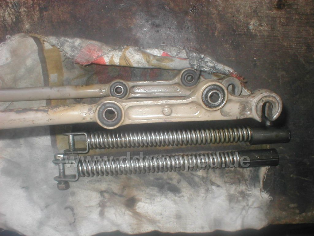

QUOTE (PaddyQL @ 26.02.2011, 14:41)
[/LIST]Ab Rahmennummer 797250 kam eine überarbeitete Vordergabel zum Einsatz:[LIST]
[*]geschweißter Gabelkopf
[*]vorderes Schutzblech mit "Dellen" zur Gabelanpassung (weil gebogen + gescheißt)
[*]Spiralfedern lang und zusätzlichen Disstanzhülsen oben drauf(Vorhanden bei Rahmenummer:798872)
[*]Befestigungsblech für Schwingen-Abdeckung entfällt
[*]Alu-Abdeckblech mit Befestigung an der Schwingenlagerung
Ich habe mal ergänzt=)
