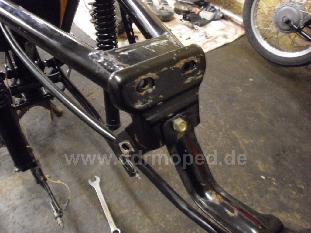

Natürlich auch wieder schön die beiden M6 Löchern im Obergurt auf M8 aufgemacht! mad.gif cry.gif weep.gif -
Man,Man also manche...

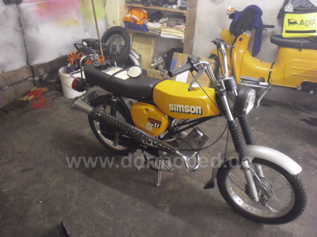

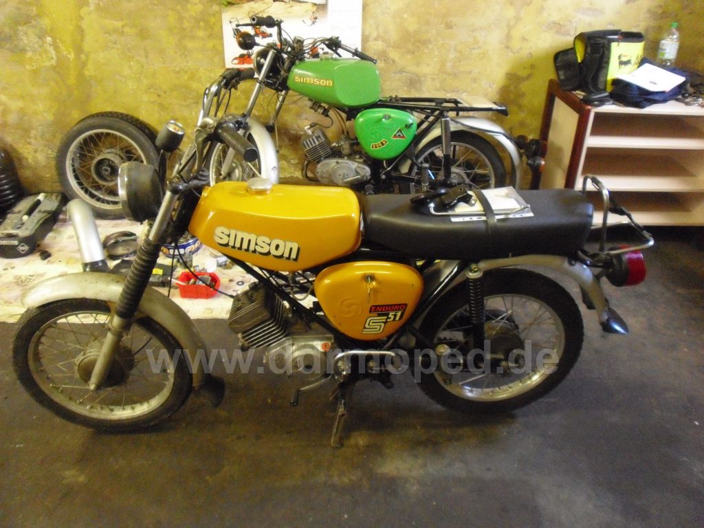

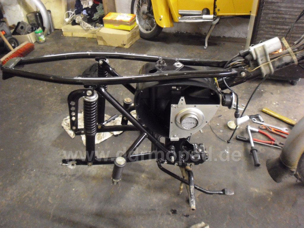

Mal noch paar Bilder von der Komplettzerlegung,Reinigung und beginnenden Rep.
Stand gestern am Dienstag..
Gruß Lutz

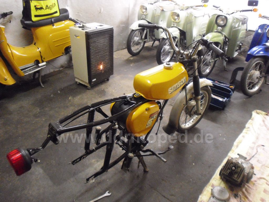

Heck bis vor zur Zündspule komplett zerlegt und wieder gereinigt zusammengebaut. Dabei den einen oder anderen Schock bekommen wo Profis wieder am Werk waren. Tank mit M8 x 60 und Mutter an der Unterseite u.a. befestigt. mad.gif

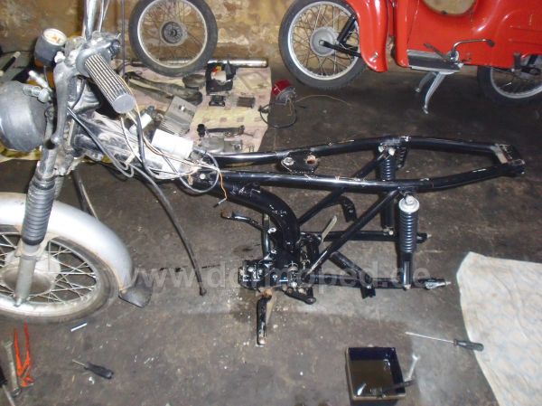

Andere Seite...

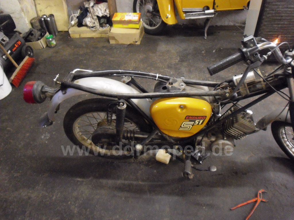

So und dann das Endergebnis von gestern.
Oh man,das kann noch dauern...
Erstmal nur bis zum vorzu gereinigt..
Auf der To - do Liste von 48Mängeln 5 beseitigt und 7 neu hinzubekommen...
Es wird noch ein Stück dauern, aber umso schöner wirds hinterher wenn nur noch der Lampenkasten als letztes mit original Birnen aufgefüllt wird.

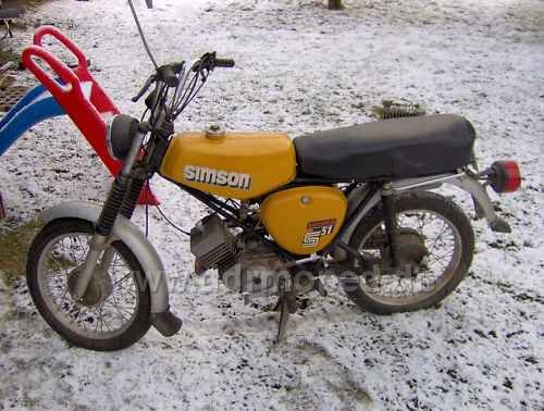

Hm die vergrößerten Löcher sind nicht so schön. Ich glaube diese Halterung ohne Gepäckträger hatte ich bei ungarischen S51 schon mal gesehen. Genau wie die fehlenden Soziafußrasten Halterungen.
user posted imageMfG Dirk

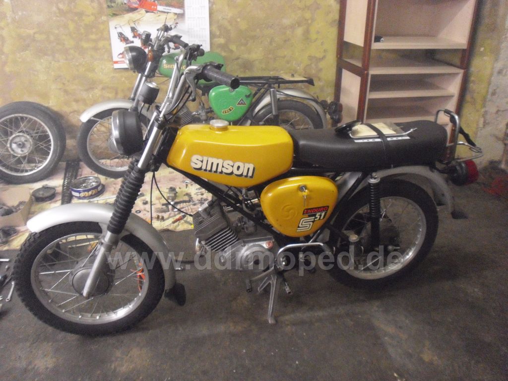

Jetzt mal der aktuelle Stand vom Freitag.
Von hinten bis zum Tank ist erstmal alles gereinigt und wieder zusammengebaut bis auf einige Fehlteile erstmal.
Hab erstmal nen Gepäckträger montiert weils nicht ganz so besch... laugh.gif damit aussieht. Der kommt aber am Ende wieder ab.
Weiterhin vorn alles zerlegt und gereinigt so das es am Dienstag weiter gehen kann.
Sollte jemand noch ne schwarze Schalterkappe mit nur einem Knopf haben für den Lenker dann mal ne PM an mich senden.

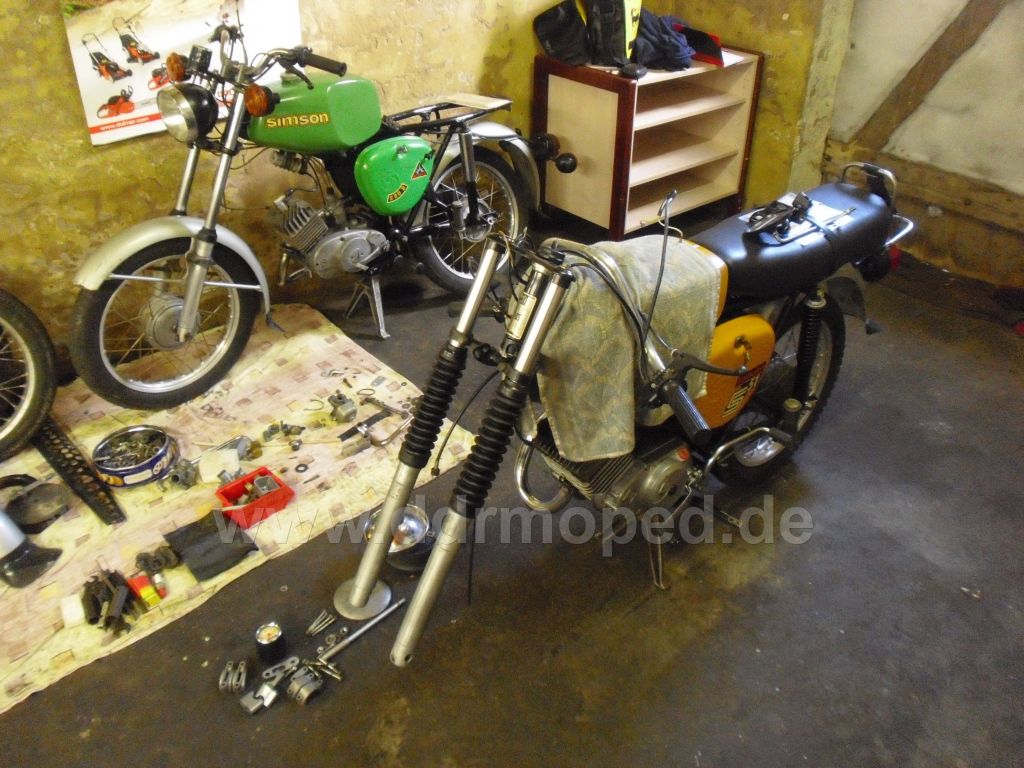

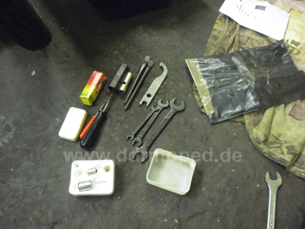

So..
Vorn komplett zusammengemacht und kleine Sachen gleich mit Repariert.
Ich häng mal wieder paar Bilder an.
Werkzeug ist soweit jetzt auch vollständig, im Birnenkasten sind auch nur 4 Birnen laut Beipackzettel.
Laufen tut sie sehr gut,wobei die gänge nicht reingehen. Denke werd mir auch noch die Schaltklaue ansehen müssen.
Aber es ist auch Geschichte. Freitag wird erstmal das noch abgestellt was geht, dann kommt erst mal die Teilesuche..
17 Mängel stehen jetzt noch.
PS: Fußrastengeweih hat sie trotzdem das der Enduro, also das seltene was ungleich breit ist.
Gruß Lutz

Werkzeug..
