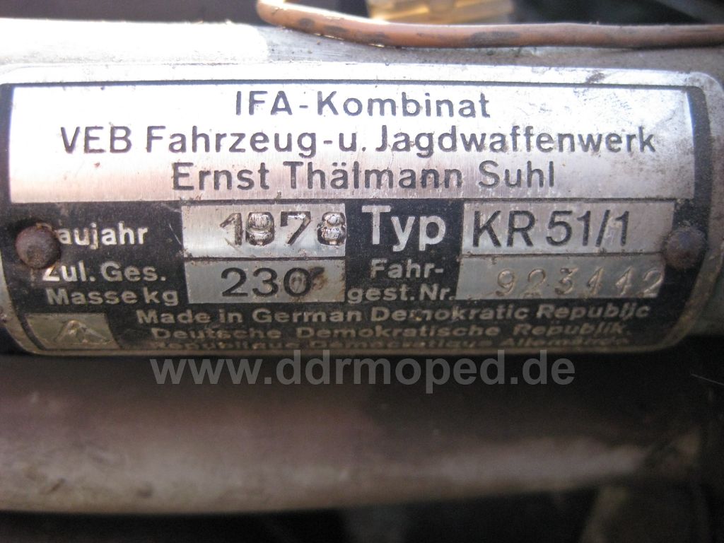

Hier erst mal das Typenschild :
Geschrieben am: 26.02.2011, 17:51

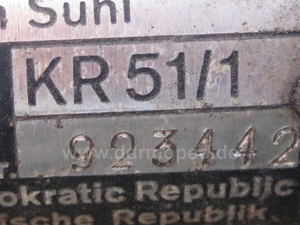

Als nächstes Typ und Ident-Nummer :

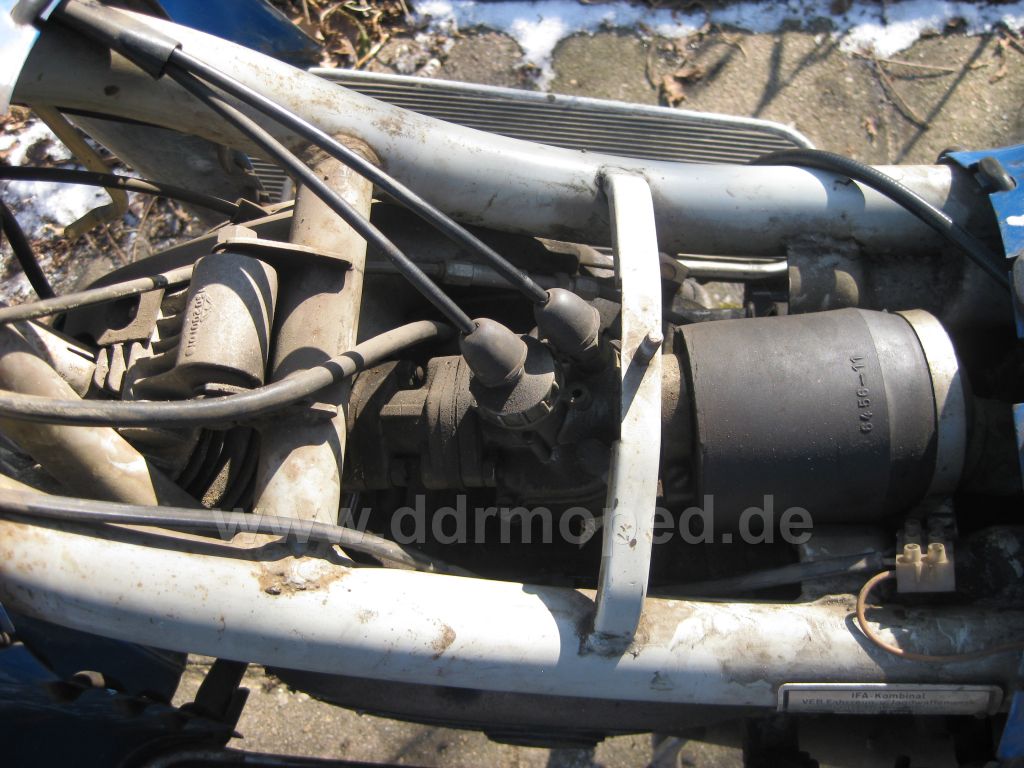

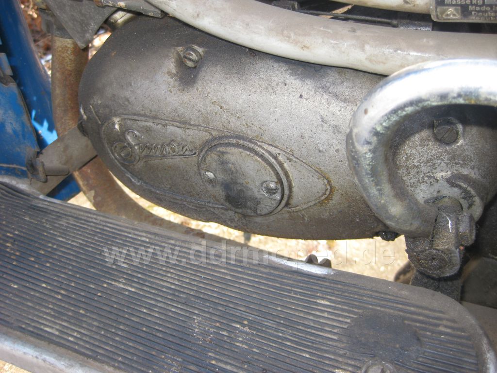

Als nächstes der Kupplungsdeckel . Ölverschmiert und dreckig . Ist immerhin der, der auch bei den SR 4-Typen verbaut ist . Es gab früher Varianten für die dickere Starterwelle . Der Starterhebel muss wohl auch erneuert werden .

Schwarze Schwingen . Also wurde sie nach April 1978 auf Band gelegt . thumbsup.gif
Das Kabel, das da rumbaumelt, ist der Kabelbaum von den Lüsterklemmen zum Schlusslicht und zum Bremslichtschalter . Das heisst, der oder die Vorbesitzer hatten die Haube also schon runter . _uhm.gif hmm.gif

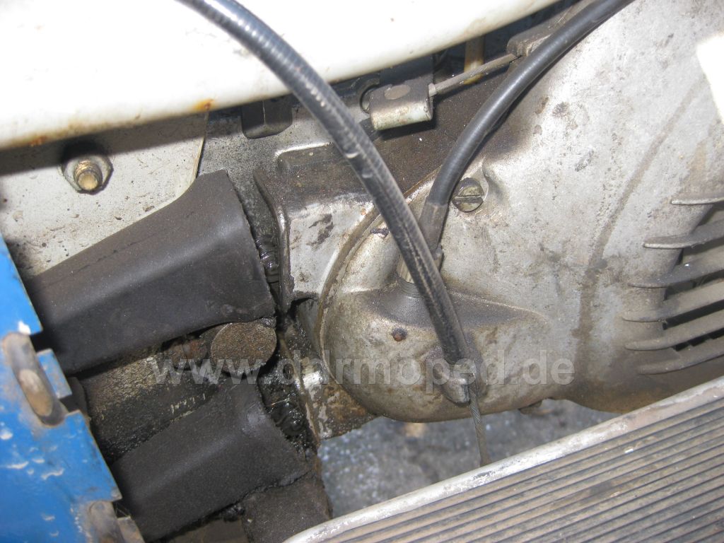

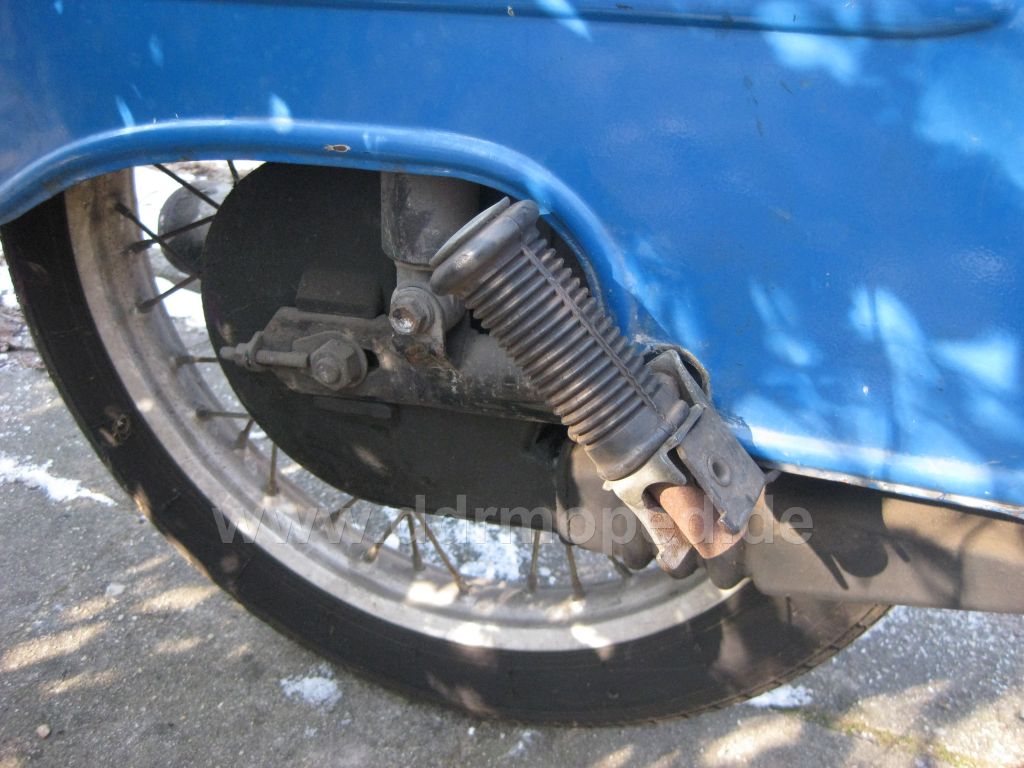

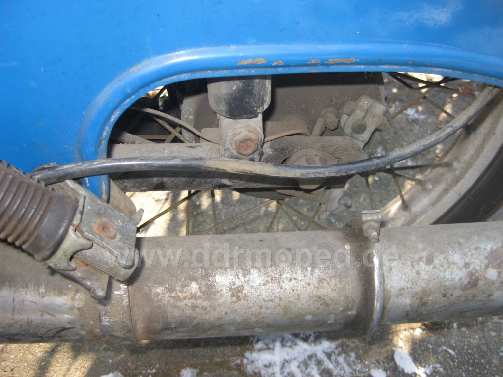

Lichtmaschinendeckel und Bremsbowdenzug . Die Kettenschutzschläuche sind von der Luftführung runter . Warum ??? _uhm.gif
Geschrieben am: 26.02.2011, 18:22
Weil ein sogenannter Experte der Meinung war, sie bis auf Anschlag auf den Kettenkasten drücken zu müssen . rolleyes.gif

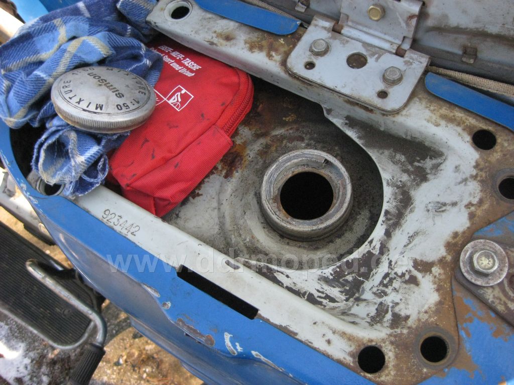

Für den Tank hat sich's erledigt . Für den Benzinhahn auch . Kraftstoffschlauch ? Fehlanzeige ! _uhm.gif

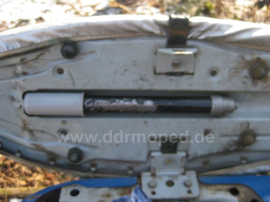

Noch ein Blick unter die Sitzbank . War voll mit alten Zündkerzen . Was der Vorbesitzer mit denen wohl beleuchten wollte ? Das Werkzeugfach ? _uhm.gif _uhm.gif _uhm.gif

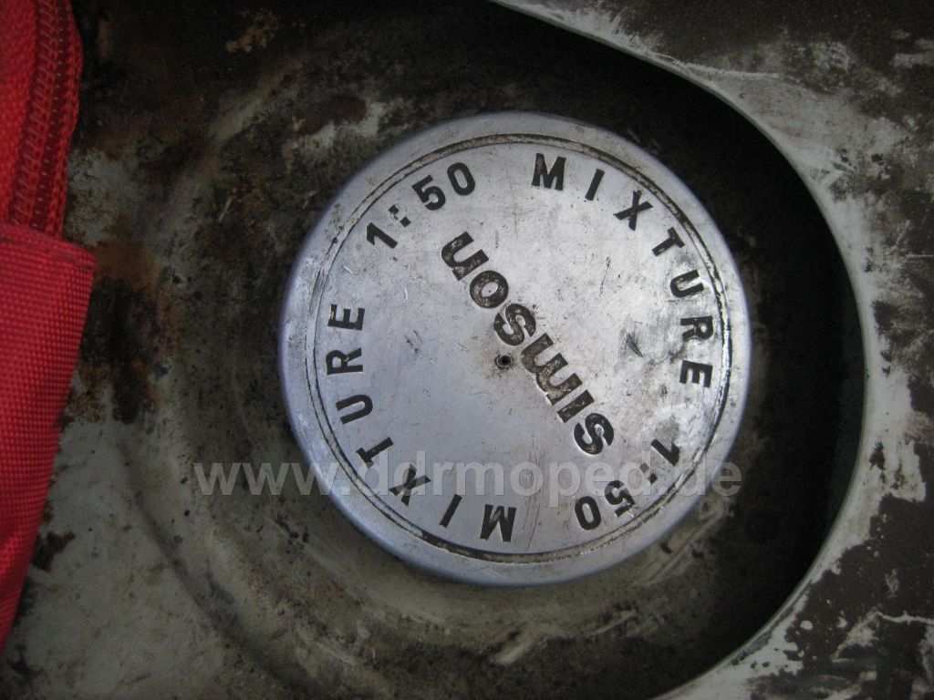

S 50-Tankdeckel in der Schwalbe . Kann das hinhauen ? Ich war immer der Meinung, die Schwalbe-Tankdeckel waren glatt und hatten keine Prägung . _uhm.gif
Ramirez
Geschrieben am: 26.02.2011, 18:38
Beiträge: 844
Mitgliedsnummer.: 1319
Mitglied seit: 19.06.2008
Nööööö. der Tankdeckel für die Schwalbe haut schon hin, hatte ich bis jetzt an zwei unterschiedlichen 79´er /1K. Passt ja auch zur Kurbelwelle mit Nadellager oben!
Gruß,
Carsten

Das Bodenblech der Sitzbank . Wird mitsamt Scharnier und Schlosswinkel neu lackiert . Der Schaumkern und Sitzbezug wird erneuert . Den Schonbezug hebe ich auf . Der Kompressor kommt natürlich auch wieder rein . wink.gif

QUOTE (Ramirez @ 26.02.2011, 18:38)

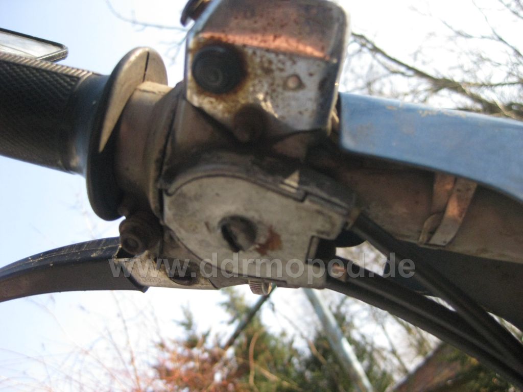

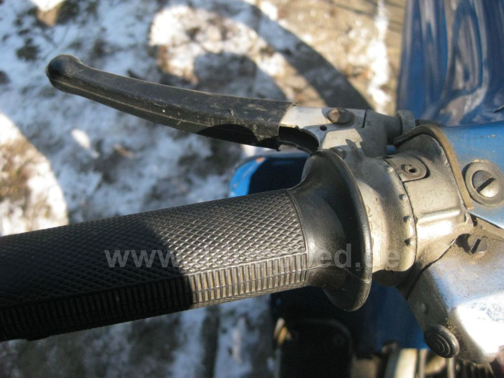

Weiter geht's mit 'nem Blick auf die Lenker-Armaturen .
Der Schaltdrehgriff von unten .
Geschrieben am: 26.02.2011, 18:47
Der selbige von oben .
Geschrieben am: 26.02.2011, 18:51

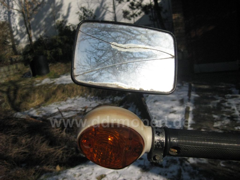

Der Spiegel . Gleich vorweg : Dieser kommt nicht mehr ran .
