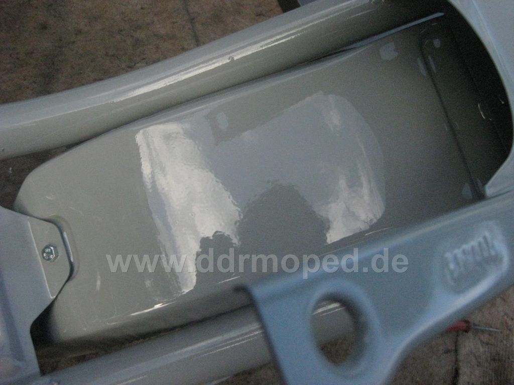

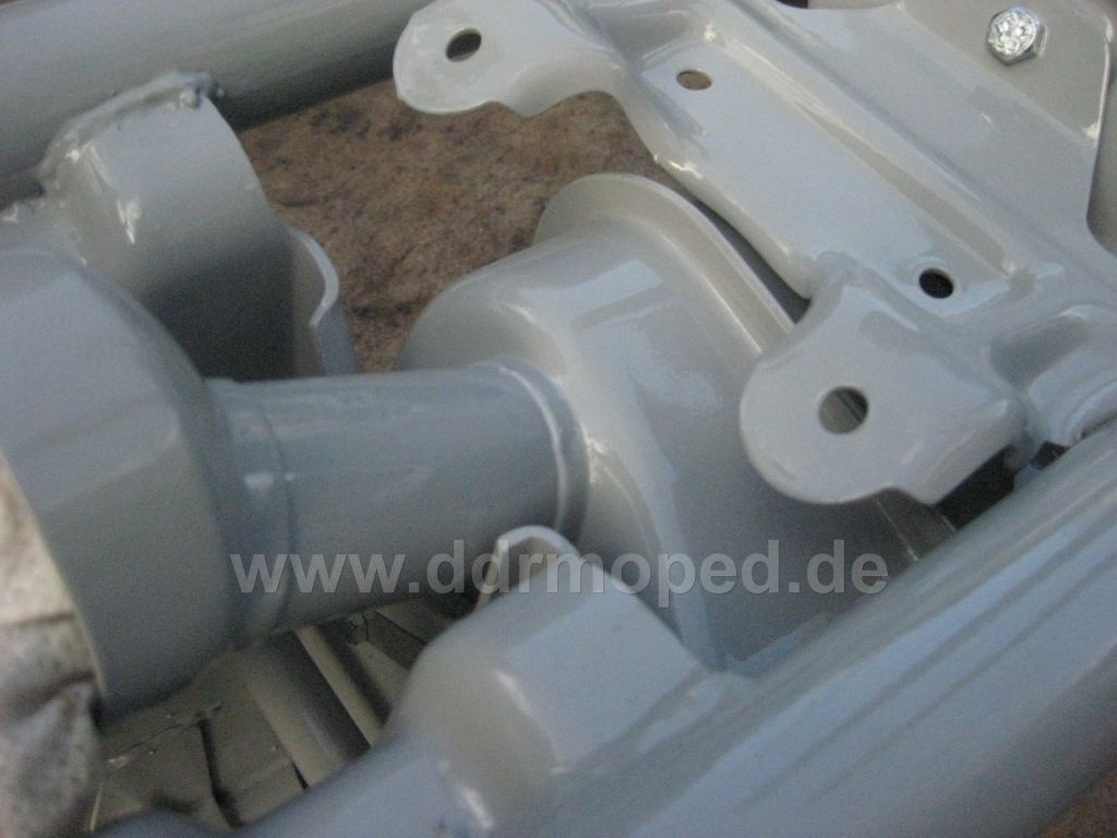

Heute habe ich dann mal mit ersten Montagearbeiten begonnen .

Das Schutzblech ist auch dran ...

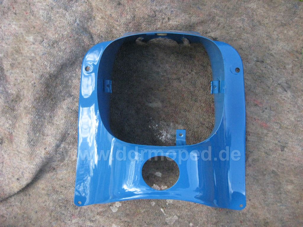

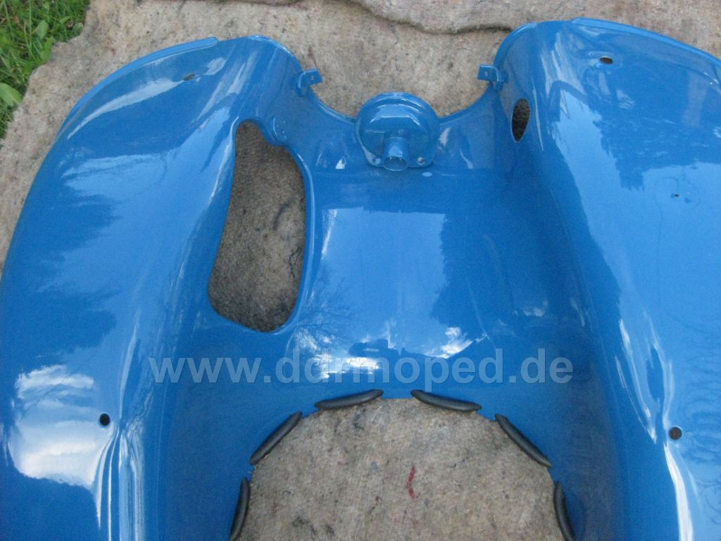

Dann möchte ich noch das Vorderteil zeigen, da ich finde, dass das Blau 'ne Augenweide ist . thumbsup.gif
Die Gummischnüre sind auch schon drin . War eine ziemliche Frickelei . dry.gif

Das Frontschild noch ...

Sieht schonmal sehr schön aus thumbsup.gif Kannst du mir verraten welche Farbtöne du für Rahmen und Sitzbank verwendet hast?
