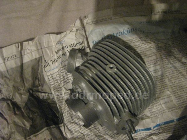

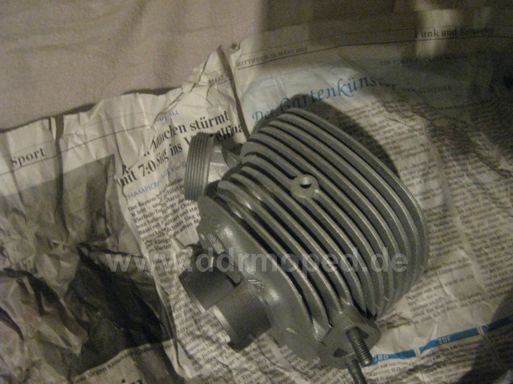

Der Zylinder und Zylinderdeckel sind inzwischen gestrahlt (Glasperlen!) . thumbsup.gif
Zuerst der Zyli :

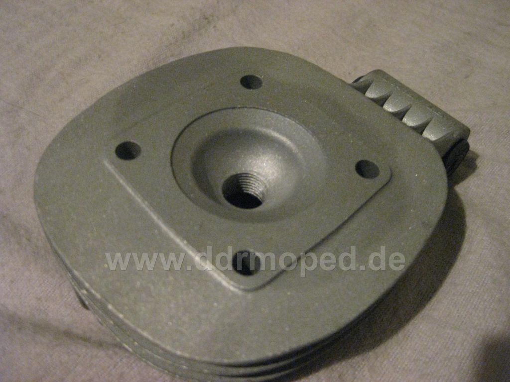

...und sein Kopp :
Geschrieben am: 17.05.2012, 21:33
Auch, was die Dichtfläche angeht, gibt's wahrlich nix zu meckern . thumbsup.gif

Und wann lernst auch du, dass man Zylinder nicht strahlen lassen soll! Es ist weder original so gewesen, noch schaut es schön aus! Außerdem wird die Oberfläche beschädigt und der Dreck hängt sich so nur noch mehr in die Poren rein und der Zylinder schaut nach kurzer Zeit noch schlimmer aus als vorher. Außerdem werden durch das Strahlen sämtliche Dichtflächen beschädigt.
Entweder man reinigt solche Teile mit Nitro oder die einfachste, schonenste Methode ist, wenn man die Teile Ultraschall reinigt! Danach schaun sie wieder wie neu aus!
Siehe Hier Seite 3 Da kannst du dir mal ein Beispiel nehmen, wie man es perfekt macht. wink.gif

Wenn die Dichtflächen nicht abgedeckt/beklebt werden, ist durchaus die Gefahr da, dass man sie beschädigt . Derjenige, der diese Arbeit getätigt hat, macht das schon ein paar Jahre . Motorteile werden im Fahrbetrieb so oder so dreckig .
Ein Ultraschallbad hat in meinem Dunstkreis leider niemand . Ratschläge geben ist ja soooooo einfach . rolleyes.gif
