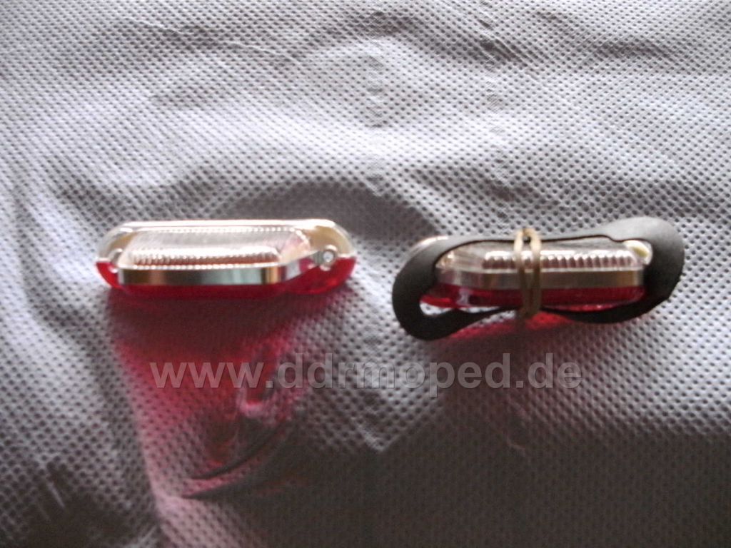

QUOTE (SimsonSammler1234 @ 19.05.2012, 11:49)
Hallo Matze, die Nachbauparkleuchte ist von der Form her etwas anders. Sie ist breiter.
Vergleiche mal deine originale Parkleuchte mit der Nachbau hier, dann siehst du den Unterschied. Auch ist das Glas viel zu klar.
Die Trübung und Vergilbung des Glases ist eine Alterungserscheinung des DDR-Kunststoffs, nicht etwa eine hineinproduzierte Eigenschaft.
Peter

Diese Aussage kann ich widerlegen, da ich genug neue DDR Parkleuchten liegen habe und die sind klar etwas klarer als gebrauchte aber nicht durchsichtig wie die Nachbauparkleuchten. smile.gif
Gruß Jörg

Hier mal ein Vergleichsfototo es gibt übrigens zwei verschiedene Ausführungen der Parkleuchten im Nachbau. Eine die garnicht passt, weil zu breit und usw. und die von mir hier gezeigte auf dem Foto links.
Die Parkleuchte entspricht von der Form her dem Original, man sieht aber trotzdem den Unterschied zum Original.
Meine neue Parkleuchte ist irgendwann in den 80er produziert worden und lag alle Jahre dunkel und trocken. Also da is nix gealtert oder vergilbt etc.
Gruß Jörg
