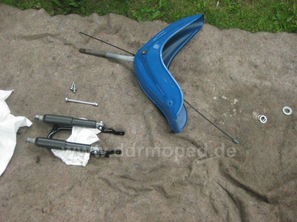

Da das Wetterle dieses Wochenende nicht so rosig war, ging es nur langsam voran .

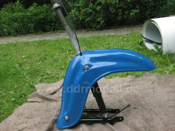

So wurden Vorderkotflügel, Schwingenträger, Langschwinge und Federbeine einer Zwangsheirat unterzogen . ph34r.gif

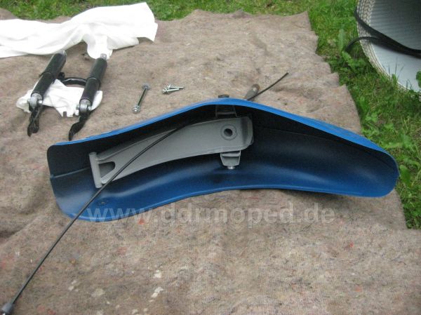

Erst noch mal
Begutachtung der Teile, ob auch jaaaa nix fehlt .
Geschrieben am: 10.06.2012, 23:30

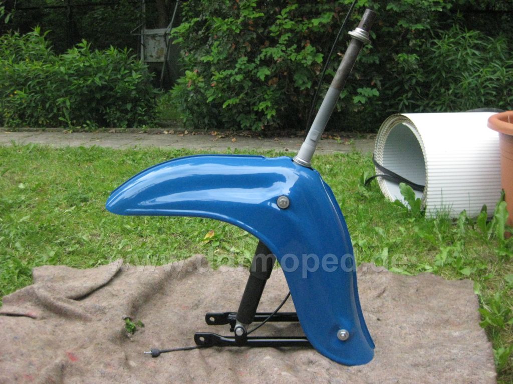

Der Bowdenzug für Vorderradbremse wird zu allererst eingefädelt .
Dann die Distanzbuchsen rein und gaaannnzzz vorsichtig : der Schwingenträger .
Was ich noch bemerken wollte : Bevor der Schwingenträger reinkommt, gehören Auflagescheibe und unterer Gabellaufring auf die Lenkspindel gefädelt . thumbsup.gif
Geschrieben am: 10.06.2012, 23:34
Ich denke, das Ergebnis kann sich sehen lassen .

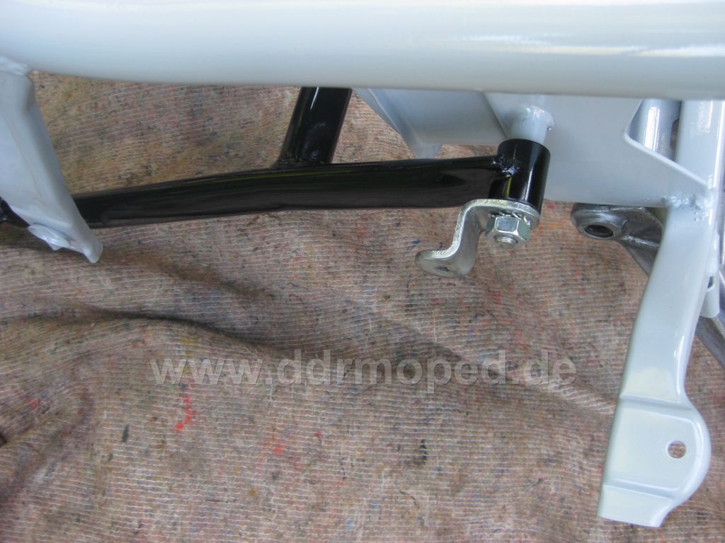

Nun das ganze mal von rechts .

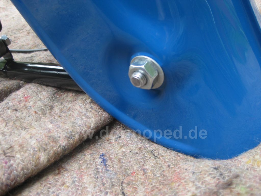

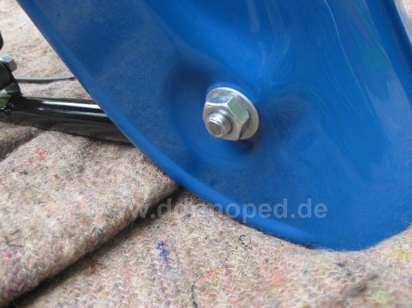

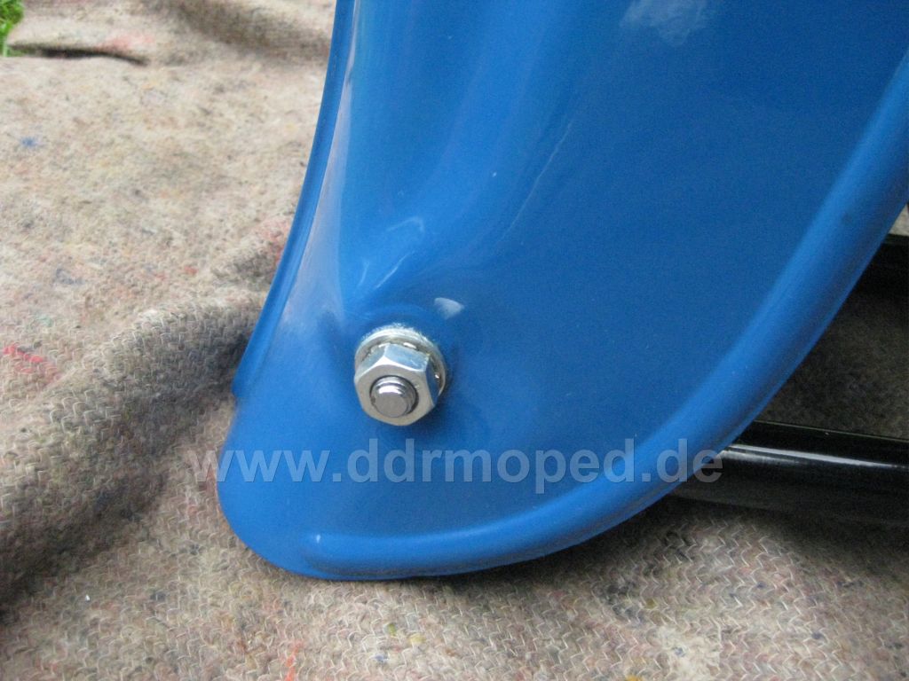

Hier, der Schwingenlagerbolzen von rechts . Scheibe für Schwingenlagerung, 10er Zahnscheibe und Sechskantmama M 10 .
Geschrieben am: 10.06.2012, 23:49
Schwingenlagerbolzen neue Ausführung !
Also, nicht mehr der mit dem speziellen Kopf, sondern der, welcher nun an beiden Enden Gewinde hat .
Auf der linken Seite also die 12er Federscheibe und Sechskantmama M 10 . cool.gif

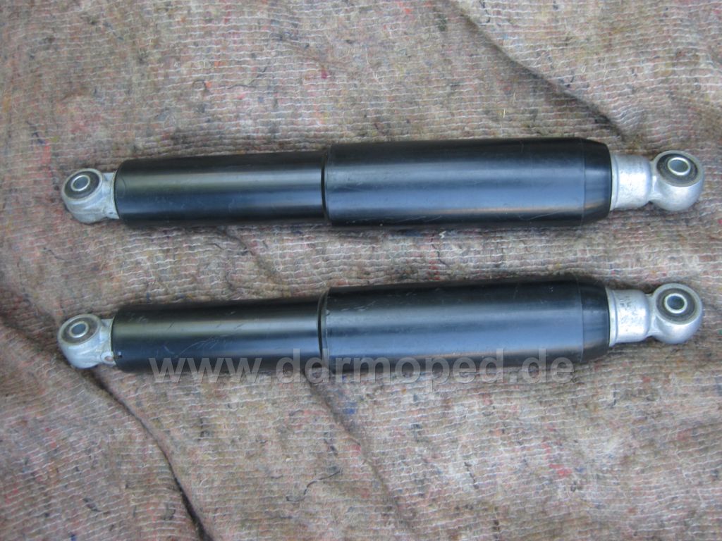

Drin waren :

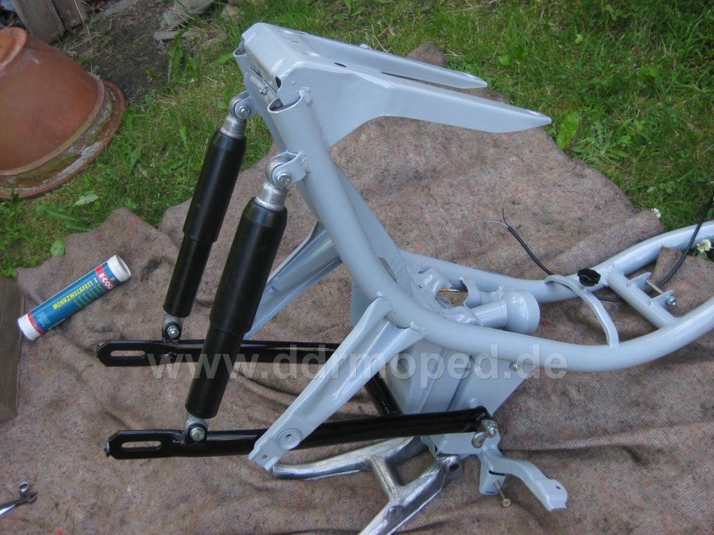

zwei noch nie verbaute -also neue - Reibungsstoßdämpfer für HINTEN ! _clap_1.gif
Geschrieben am: 17.06.2012, 22:25

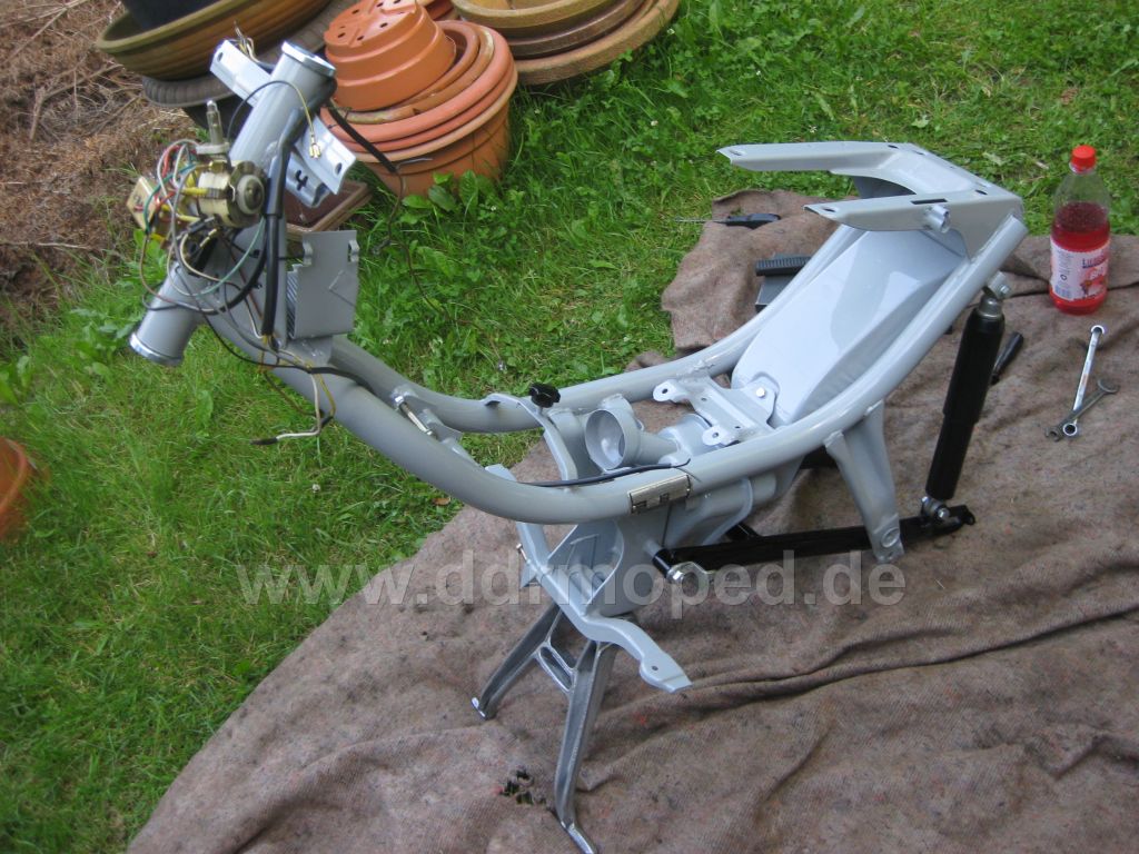

Sogleich wurden diese samt Schwinge und neuem Lagerbolzen verbaut . thumbsup.gif
Geschrieben am: 17.06.2012, 22:28
Andere Seite :
Geschrieben am: 17.06.2012, 22:32
