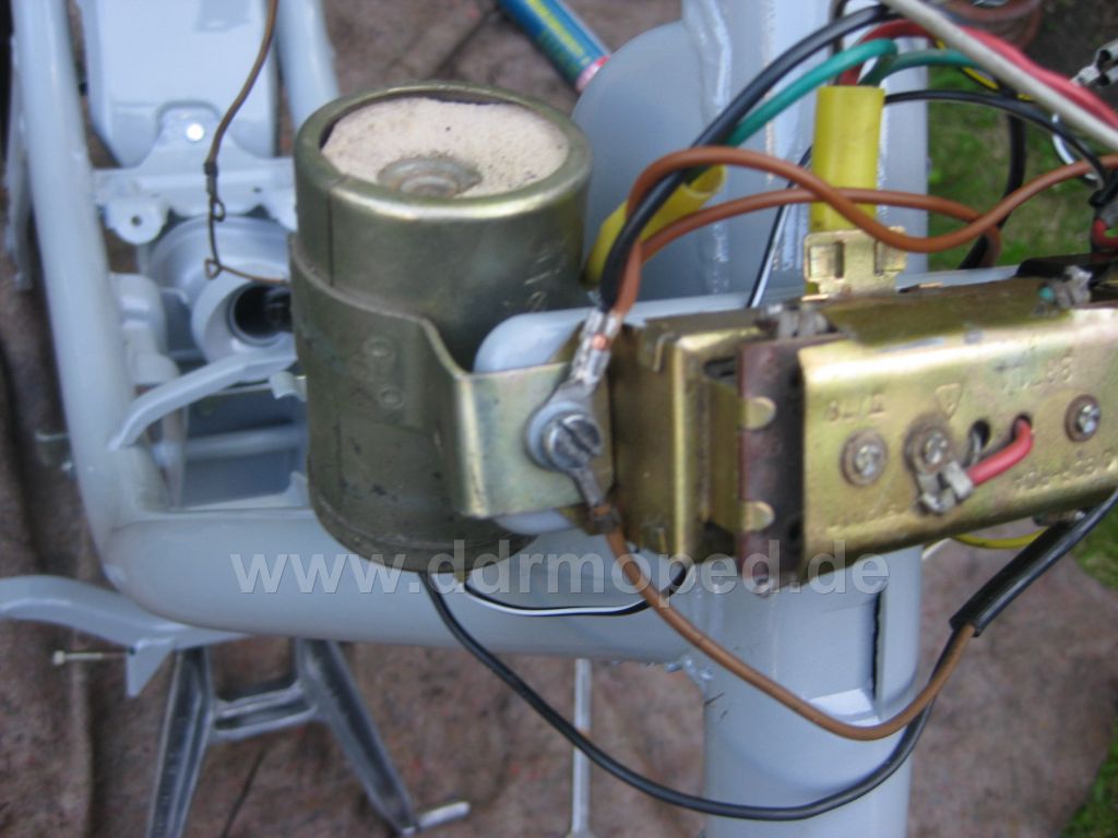

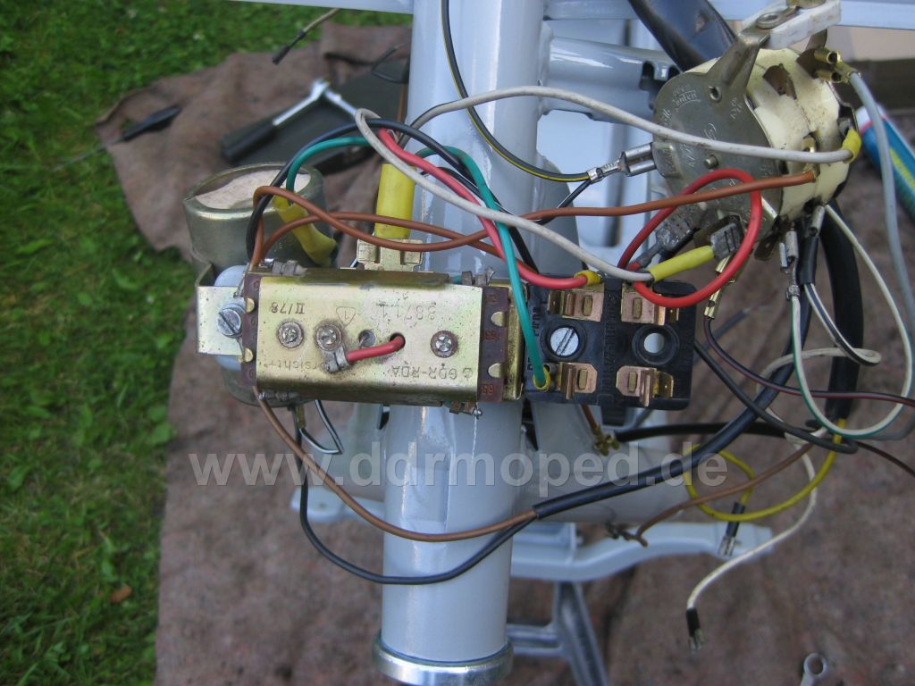

Weiter ging's mit der Elektrifizierung .
Ladeanlage, Zündlichtschalter, Blinkgeber und eine neue Sicherungsdose, made in GDR - kostete mich auf dem Cottbuser Trödelmarkt 3,-€ statt der über 10,-€ für die Nachbau-Dinger mit den schwachbrüstigen Klemmfedern dry.gif - sind inzwischen connected . wink.gif
Geschrieben am: 17.06.2012, 22:45
Blinkgeber und Massepunkt . Der Blinkgeber ist der, der vorher drin war . Er funzt; also, warum einen neuen kaufen ...? thumbsup.gif
Gleiches gilt für Zündlichtschalter und Ladeanlage .

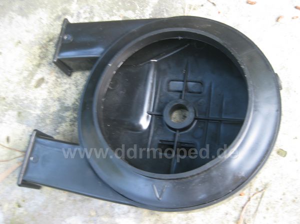

Es gibt was neues zu vermelden .
Einen Bakelit-kettenkasten mit Deckel alter Bauart, also mit Löchern für die Gummipröppel wurde erworben . thumbsup.gif

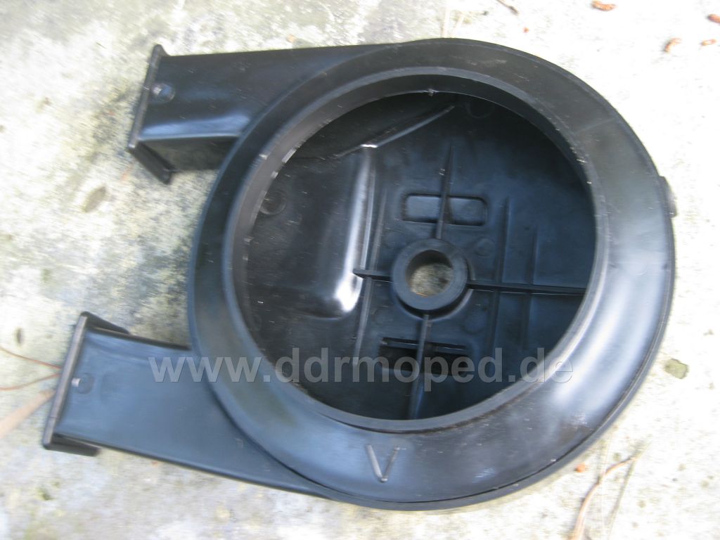

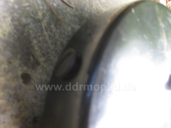

Geschrieben am: 04.07.2012, 21:24

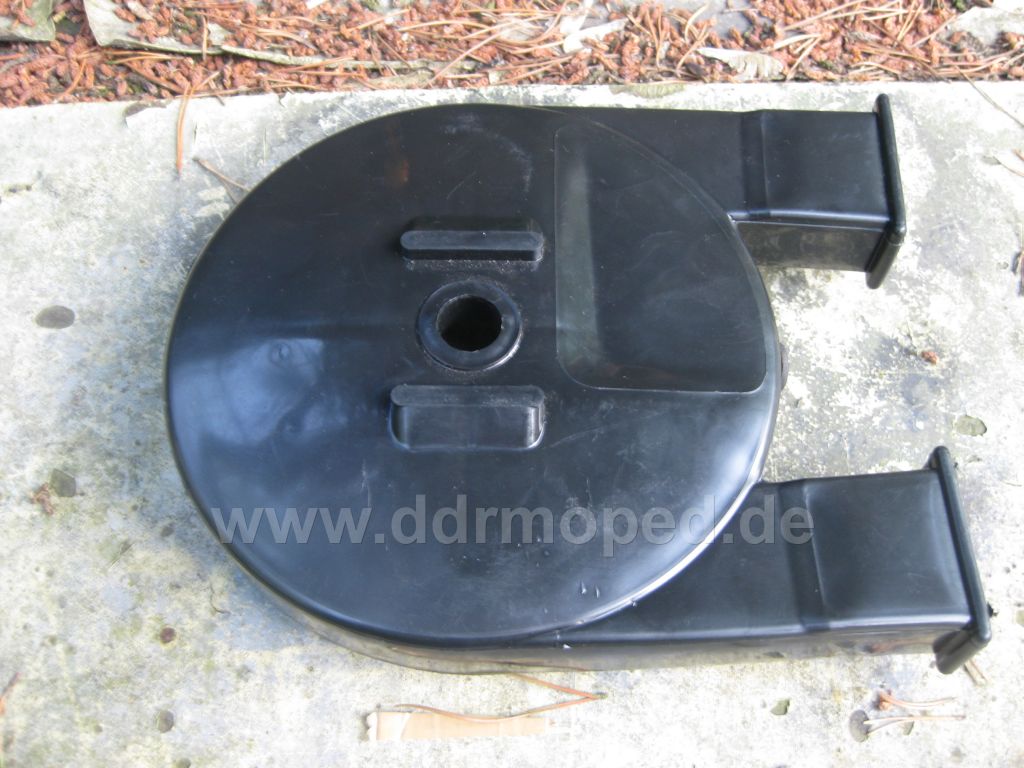

Geschrieben am: 04.07.2012, 21:27
Rückseite .

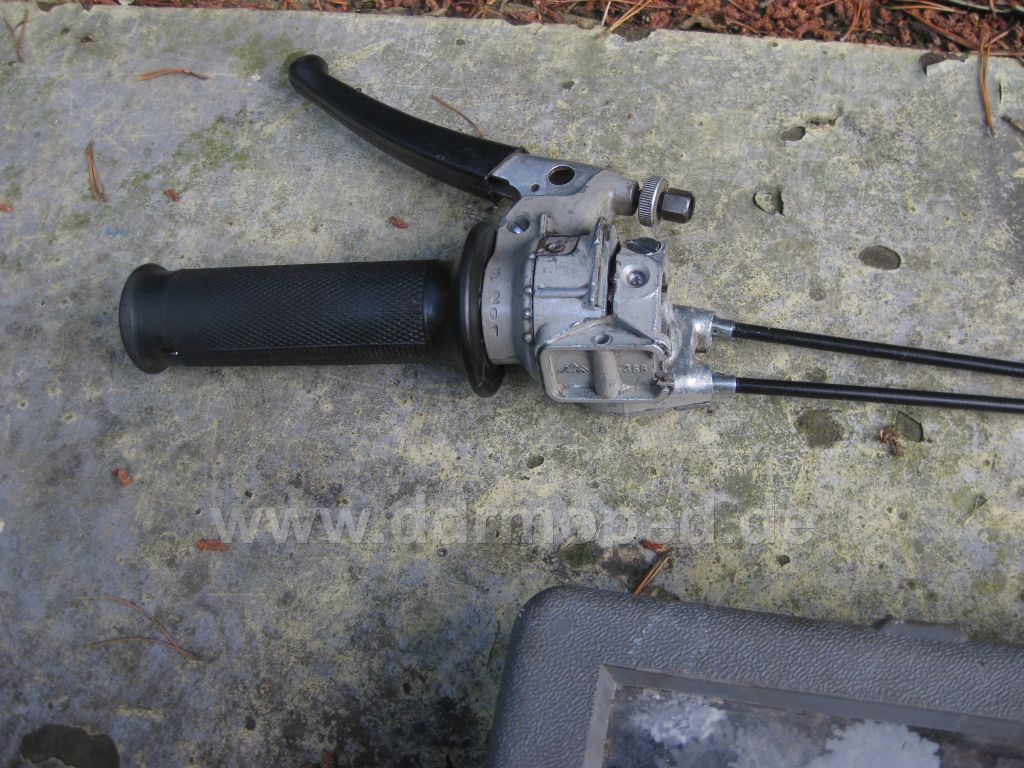

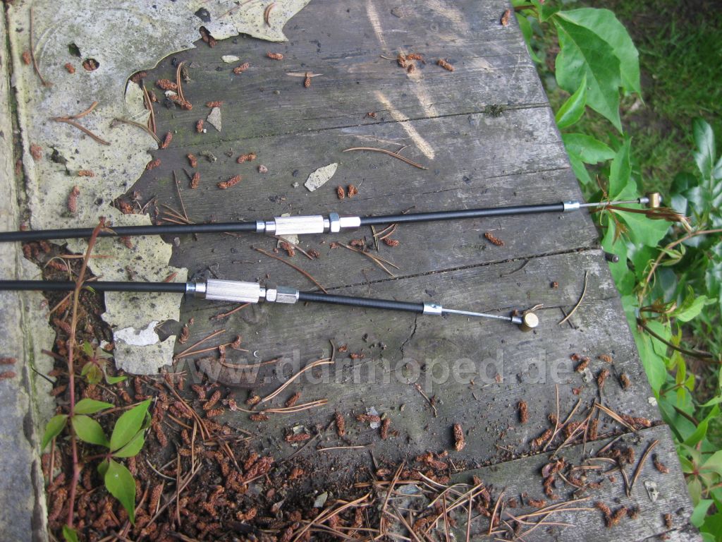

Als nächstes widmete ich mich dem Schaltdrehgriff .
Dieser wurde zerlegt, gereinigt (mit Spiritus), alle beweglichen Teile geschmiert .
In die Seilrolle die neuen Schaltbowdenzüge eingehängt und die Seilrolle selbst bei Stellung 2.Gang mittig zur Verzahnung fixiert . Natürlich sind auch die Bowdenzüge geschmiert .
Im vorherigen Zustand waren Seilzüge gleicher Länge verbaut gewesen, sodass die Schaltung nicht funktionieren konnte . Was sich der oder die Vorbesitzer dabei wohl dachten ? _uhm.gif
Jedenfalls wurde eine Funktionsprobe durchgeführt, mit positivem Ergebnis :
Geschrieben am: 04.07.2012, 21:44
Die Bowdenzüge mit den neumodischen Stellschrauben :

QUOTE (domdey @ 04.07.2012, 22:22)
Das ist ein billiger Plaste Nachau Plunder Kettenkasten aber sicher kein Bakelitkettenkasten!
Wenn du noch einen echten Bakelitkettenkasten brauchst, dann sag bescheid und ich kann den deinem Paket noch beilegen.
Jörg
Geschrieben am: 05.07.2012, 09:21
Beiträge: 4109
Also ich hab keine Ahnung von original und nachbau aber da wo die Kettenschläuche drauf kommen das sieht anders aus als bei meinem...
Geschrieben am: 05.07.2012, 09:46
QUOTE (domdey @ 04.07.2012, 22:44)
Solange die Nachbaubowdenzüge funktionieren, kann man über die neumodischen Schrauben hinwegsehen. Nur gut, dass ich noch genug originale neue Bowdenzüge auch für die Handschaltung liegen habe. rolleyes.gif
Jörg
Geschrieben am: 05.07.2012, 09:49
QUOTE (Doc Holliday @ 05.07.2012, 10:21)
Matze normal ist es echt nicht schwer einen Nachbau von einem originalen zu unterscheiden. Und wie du bereits richtig erkannt hast, schaut das am Rand, wo die Kettenschläuche drüber kommen anders aus als beim Original. Der Rand ist viel breiter.
Auch erkennt man doch sofort, dass das hier Plastik ist! Das hier ist sogar der billigste Nachbaukettenkasten, der kostet glaub grade mal 3,00 Euro.
Der Bakelitkettenkasen als Neuproduktion von MZA in wirklich guter Qualität und 1:1 dem Original entsprechend kostet 6,00 Euro. smile.gif
Jörg
