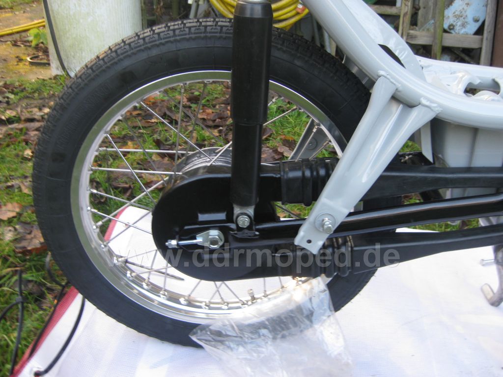

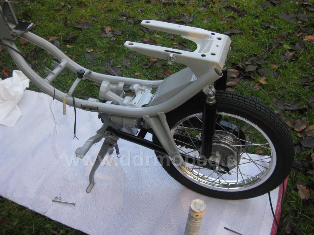

So, nach langer, langer Pause ging's mal wieder mit der Schwalli weiter .
Es wurde der Hinterrad-Antrieb und das Hinterrad verbaut . rolleyes.gif thumbsup.gif
Geschrieben am: 17.11.2012, 23:38
Der ganze Spass von rechts :

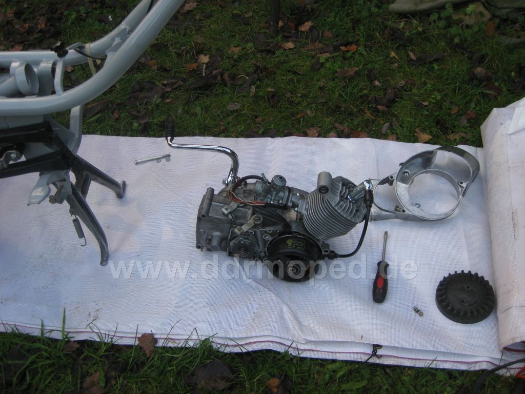

Der Motor wurde zur Montage vorbereitet .

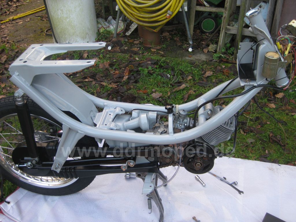

Dann war das Triebwerk auch schon drin cool.gif :
Der Kickgummi wird noch gegen einen mit Original-Riffelung getauscht . wink.gif

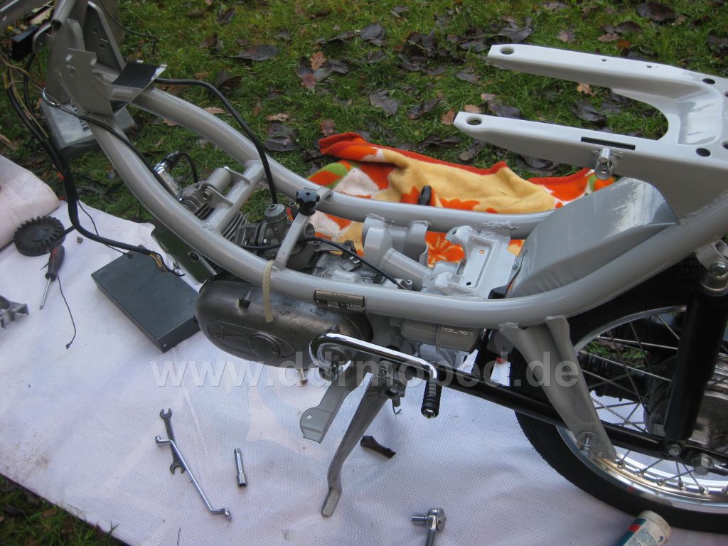

Ansicht von rechts :
Bei der Montage der Luftführung ging mir dann plötzlich der untere Kettenschlauch kaputt . cry.gif
Nun ja . Greife dann doch zu DDR-Kettenschläuchen zurück .
Mich wunderte schon, dass die Abmasse der Schläuche vorn viel zu eng sind . dry.gif
