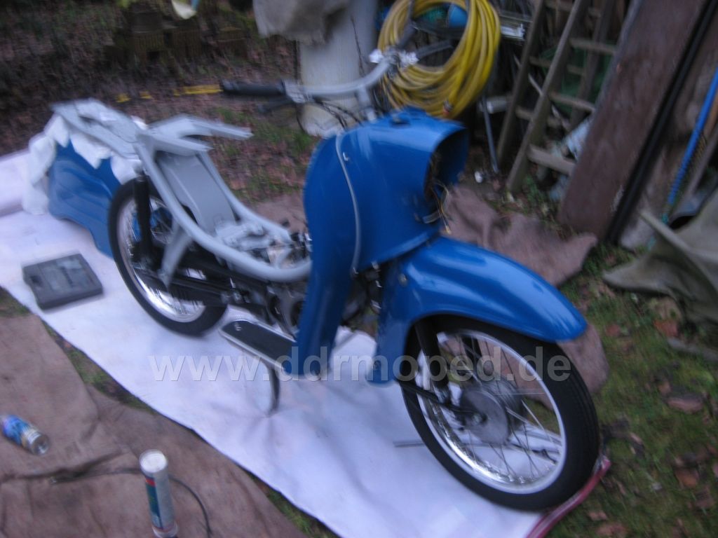

Dann will ich doch mal ein Foto vom derzeitigen Zustand reinstellen .

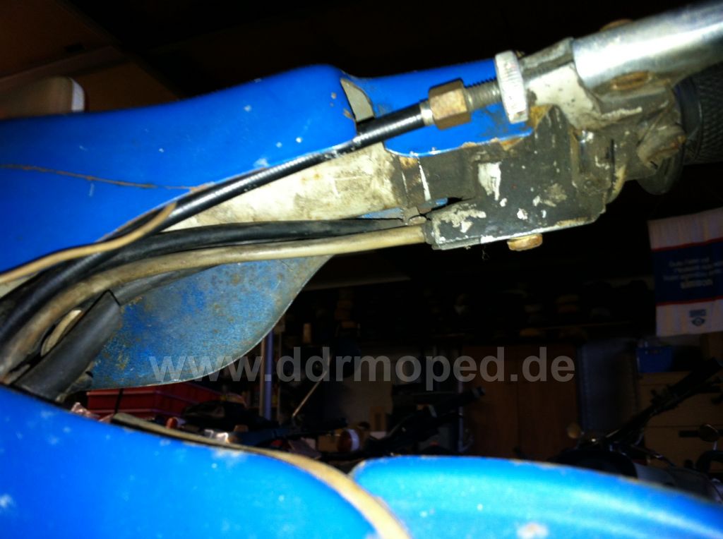

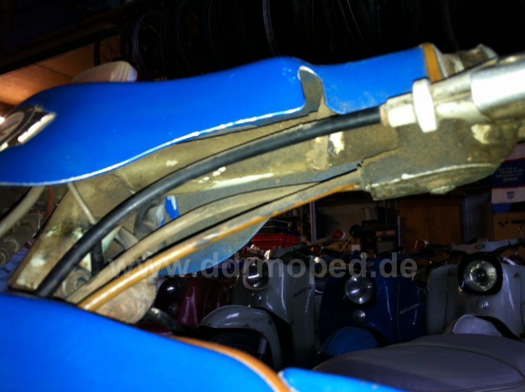

Hi Alex,
ich habs zeitlich leider noch nicht geschafft die Fotos hochzuladen.
Ich probiers jetzt mal mit dem Iphone. Falls die Fotos wiedererwarten auf dem Kopf stehen sollten, dann lad ich sie Morgen nochmal vom PC aus hoch.
Jörg

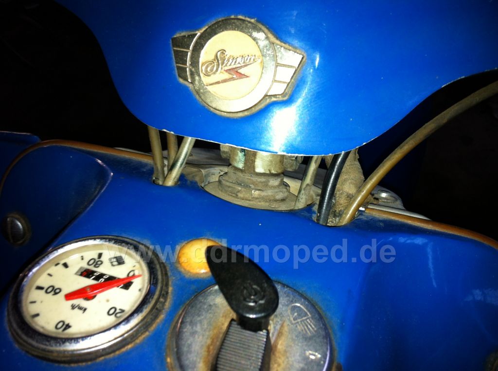

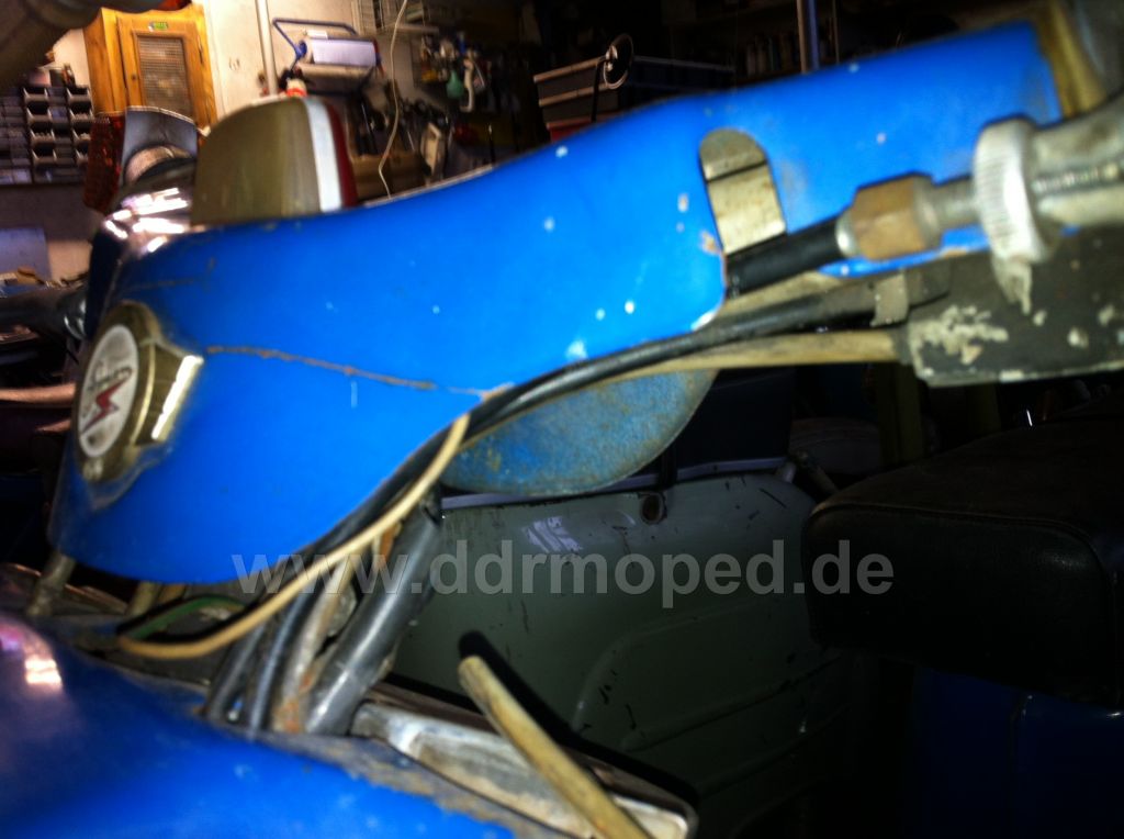

Geschrieben am: 07.12.2012, 22:27
Nächstes...
Geschrieben am: 07.12.2012, 22:32
Jetzt die von der 76er Handschaltung.
Geschrieben am: 07.12.2012, 22:33
Und noch eins....
Geschrieben am: 07.12.2012, 22:56
Ja, soweit ist mir schon klar . Aber, innerhalb der Verkleidung ? Wie werden sie innerhalb des Frontschilds verlegt ? _uhm.gif

Keine Ahnung Alex. Ich würde sagen die Bowdenzüge gehen ganz normal den Rahmen hoch wie alle anderen Bowdenzüge auch.
Ich schau aber bei Gelegenheit die Tage mal nach. Zumindest mach ich mal den Motornunnel ab und schau wie und wo die Kabel nach oben gehen. Sollte ja kein Hexenwerk sein.
Jörg
Geschrieben am: 13.12.2012, 22:41
Besser wäre es, mal das Armaturenblech abzusschrauben und dann dort mal reinzublitzen . Da wären meine Fragen an und für sich beantwortet . thumbsup.gif
