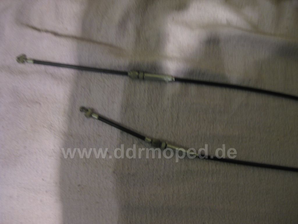

Heute machts ich mich ran, die Bowdenzüge zu messen .
Mit dem Ergebnis, dass der linke Schaltungszug in der Gesamtlänge um reichlich 20mm zu kurz ist ! mad.gif Das Funktionsmaß haut aber hin .
Der rechte Schaltungszug, der ja für das Runterschalten zuständig ist, haut in der Gesamtlänge hin . Das Funktionsmaß ist allerdings um 25mm zu lang ! dry.gif
Wer hat da wohl bei der Lehrausbildung unter "Messen und Prüfen" nicht aufgepasst ?! dry.gif
Jetzt wurden Schaltungszüge made in GDR bestellt . Die messe ich vor dem Einbau auch erst mal . hmm.gif
Bin mir aber jetzt schon sicher, dass ich die Nippel auf der "Motorseite" nicht befeilen muss . dry.gif

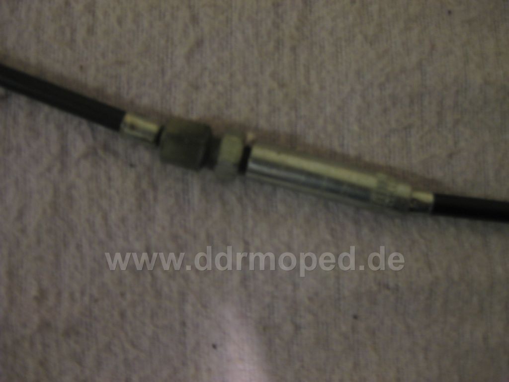

... die Schreck-, äähh..., Stellschraube : wink.gif
Es dürfte bei der Schaltungseinstellung also nix schiefgehen .

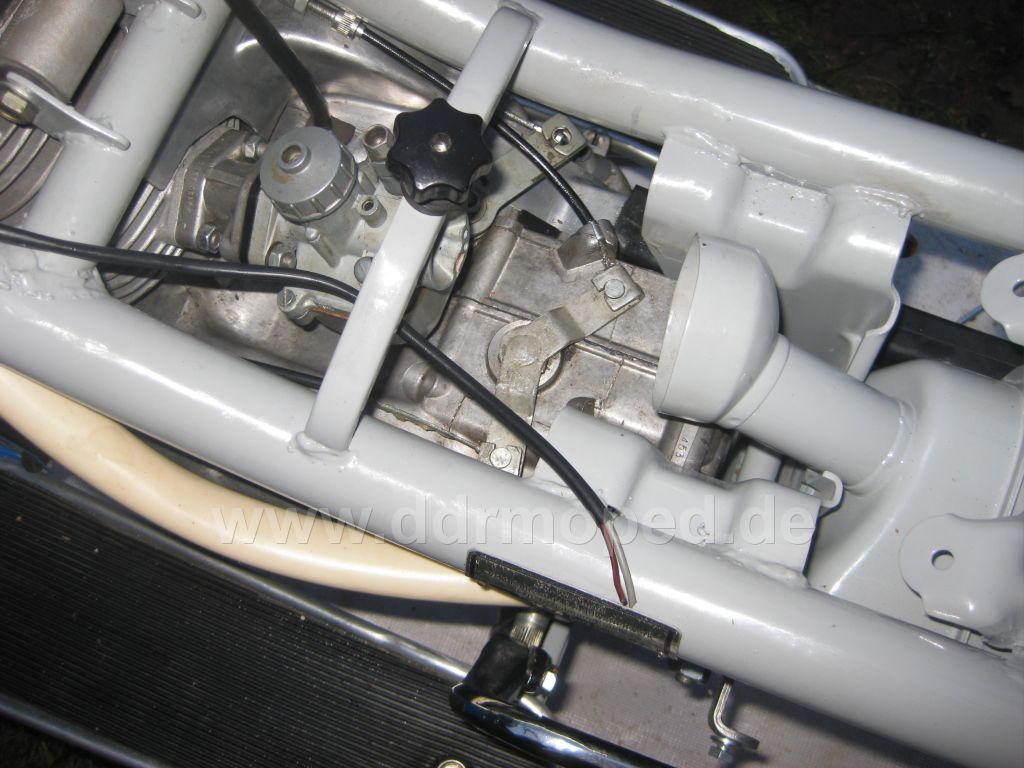

Heute wurde wieder geschraubt .
Die Bowdenzüge sind also montiert .

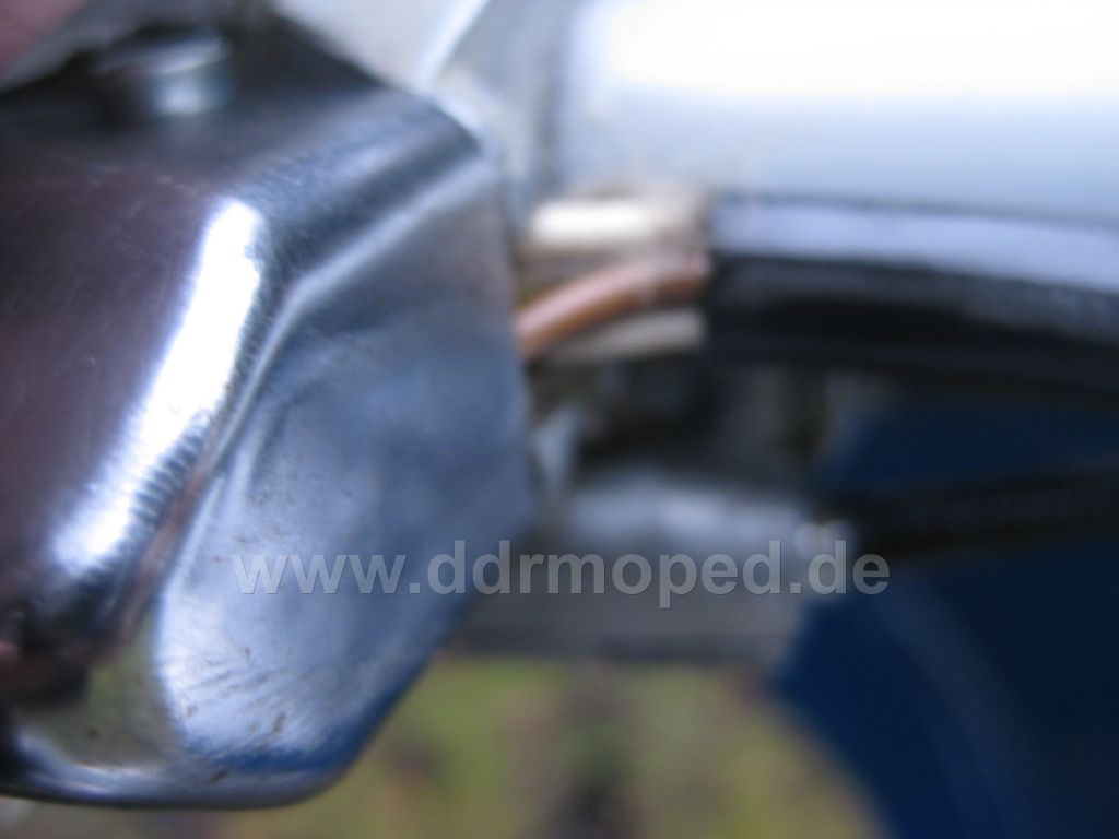

Abblendschalter angeklemmt :

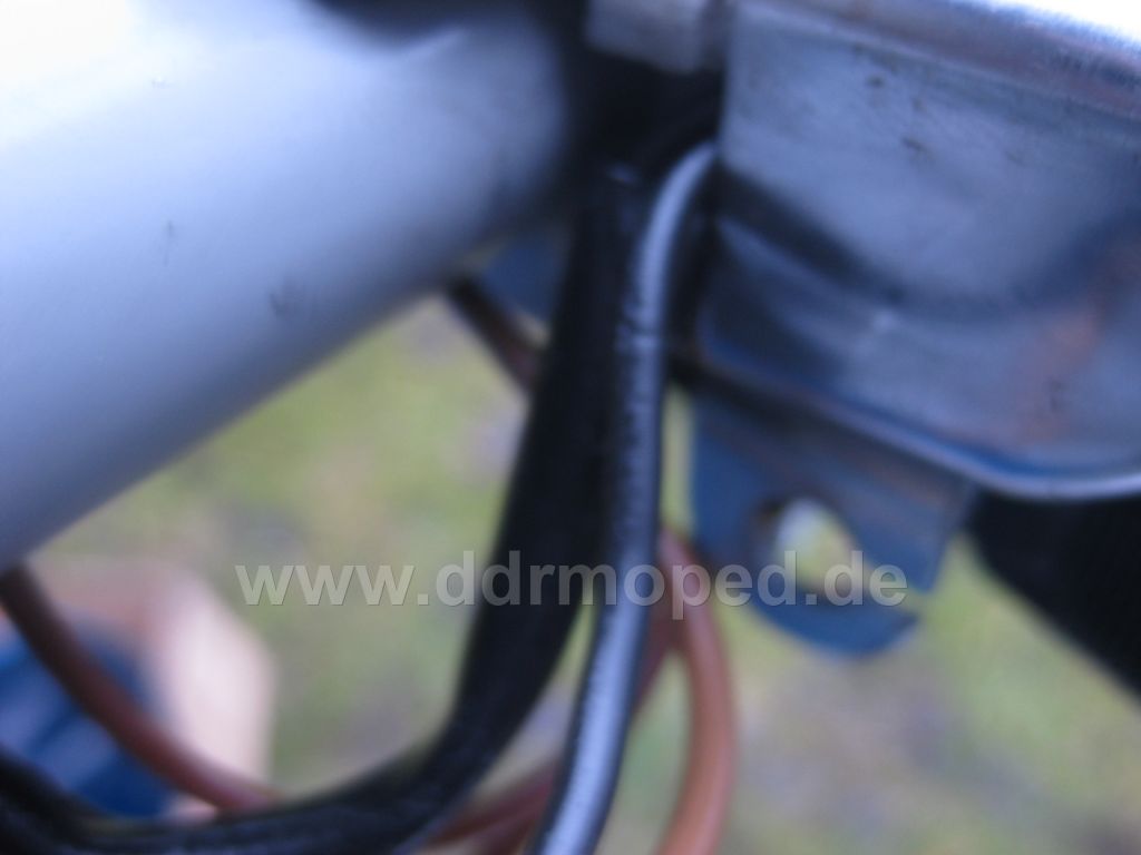

Geschrieben am: 05.01.2013, 19:47
Blinkschalter auch angeklemmt .

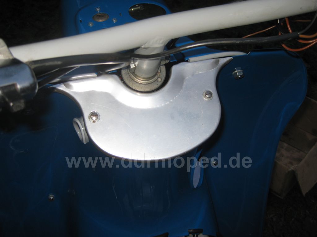

Armaturenblech erst einmal provisorisch angepasst und verbaut . Kommt aber nochmal ab, weil ich Gas- und Starterzug wegen mangelnder Passgenauigkeit gegen Friedensware tauschen muss . dry.gif

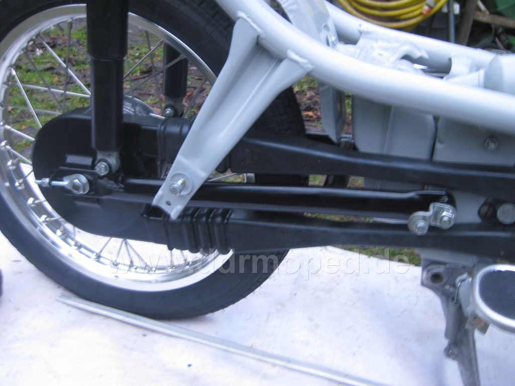

Weiterhin wurde die Spur korrigiert, die Kette gespannt;

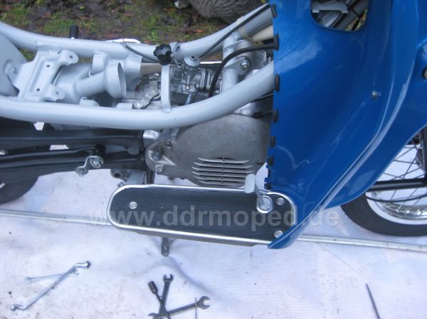

Des weiteren kann ich vermelden, dass der Tank samt Benzinhahn und Schlauch, sowie der Hinterradbremszug verbaut sind . thumbsup.gif

Warum hast Du den Auspuff nicht vor dem Knieblech montiert?
Ohne Knieblech kommt man doch deutlich besser mit dem Krümmerschlüssel an die Mutter.
mfg Toni
1964 Spatz, rot, patiniert
Geschrieben am: 05.01.2013, 20:31
Zudem brauche ich die hintere Tragschelle als Friedensware . Scheint ein problem zu sein . hmm.gif
Die Krümmermutti ziehe ich mit der Wapu-Zange an .
