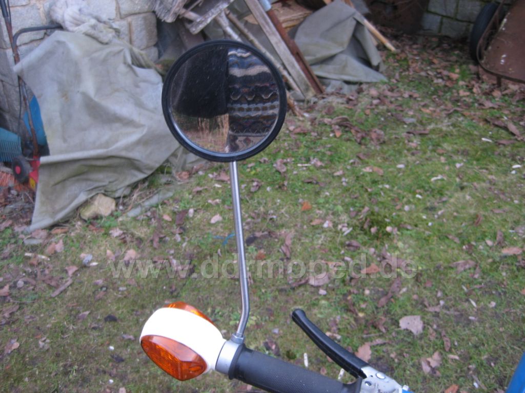

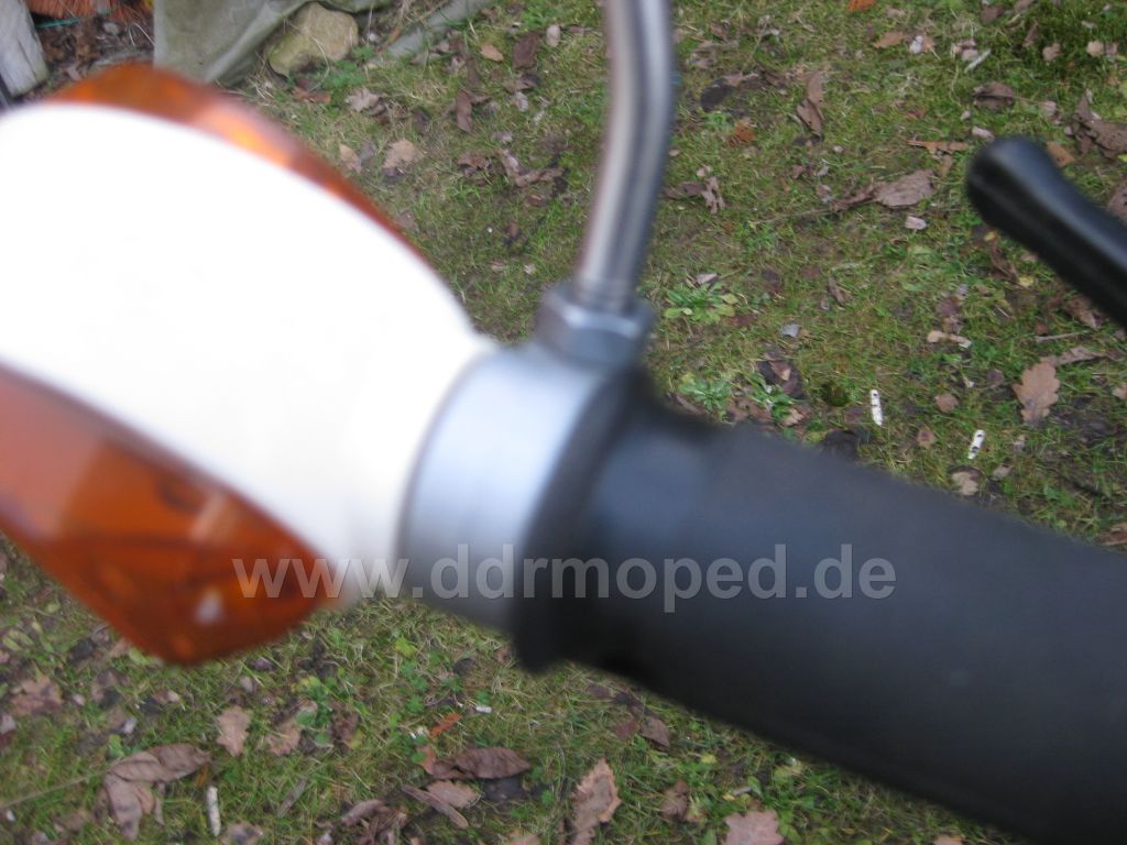

Spiegelbefestigung mittels Alu-Klemmstück zwischen Schaltdrehgriff und linkem Blinker :
Geschrieben am: 03.03.2013, 21:40
Spiegel komplett :

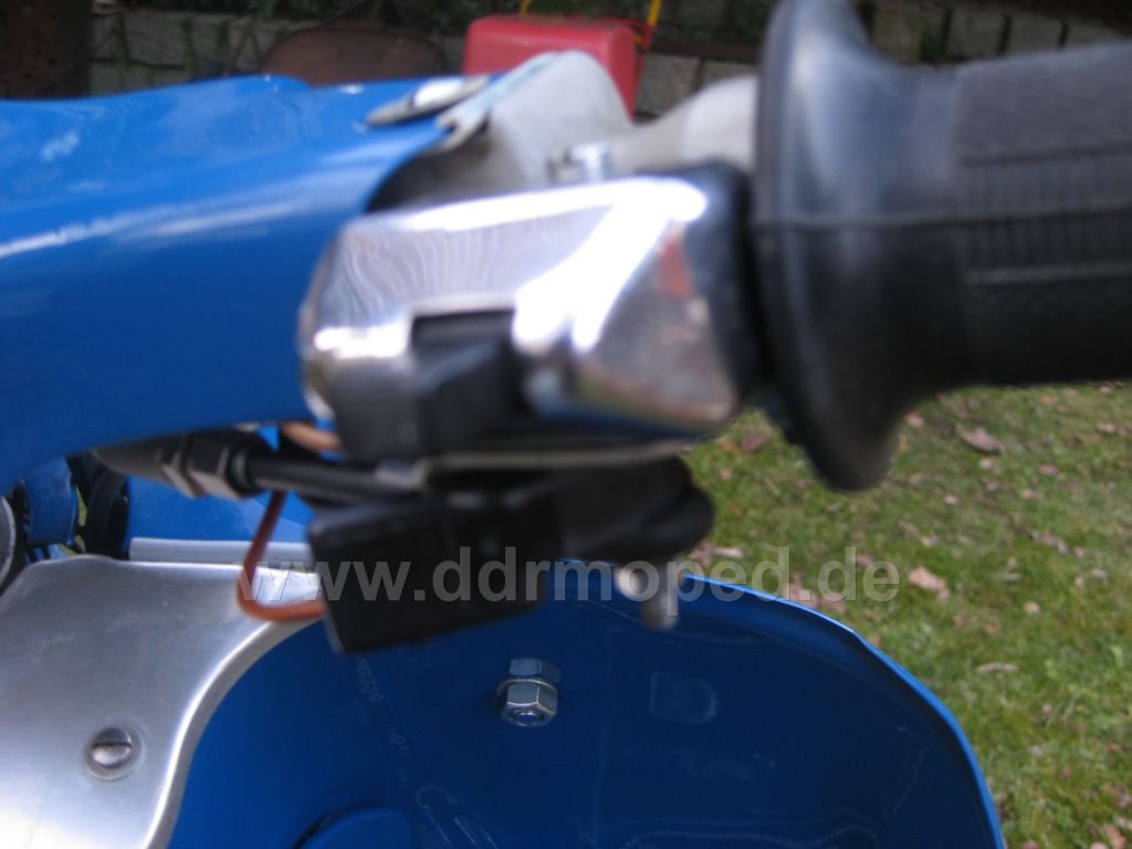

Blinkerschalter und Starterhebel :

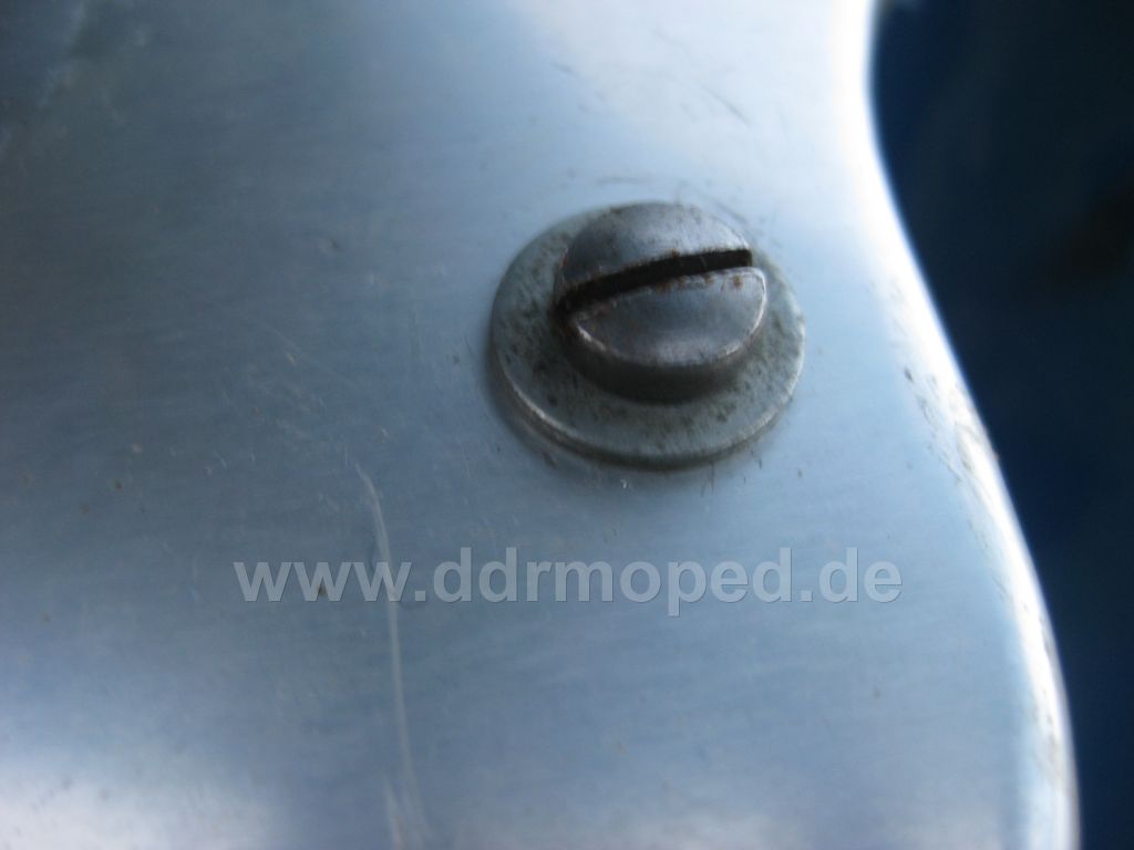

Wie man es schon auf dem letztem Foto sah, ist das Armaturenblech ordnungsgemäss mit Linsenschrauben M 4X8 und Scheibe befestigt : wink.gif

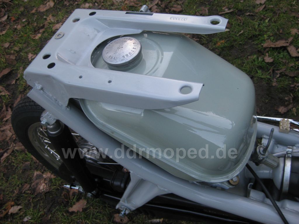

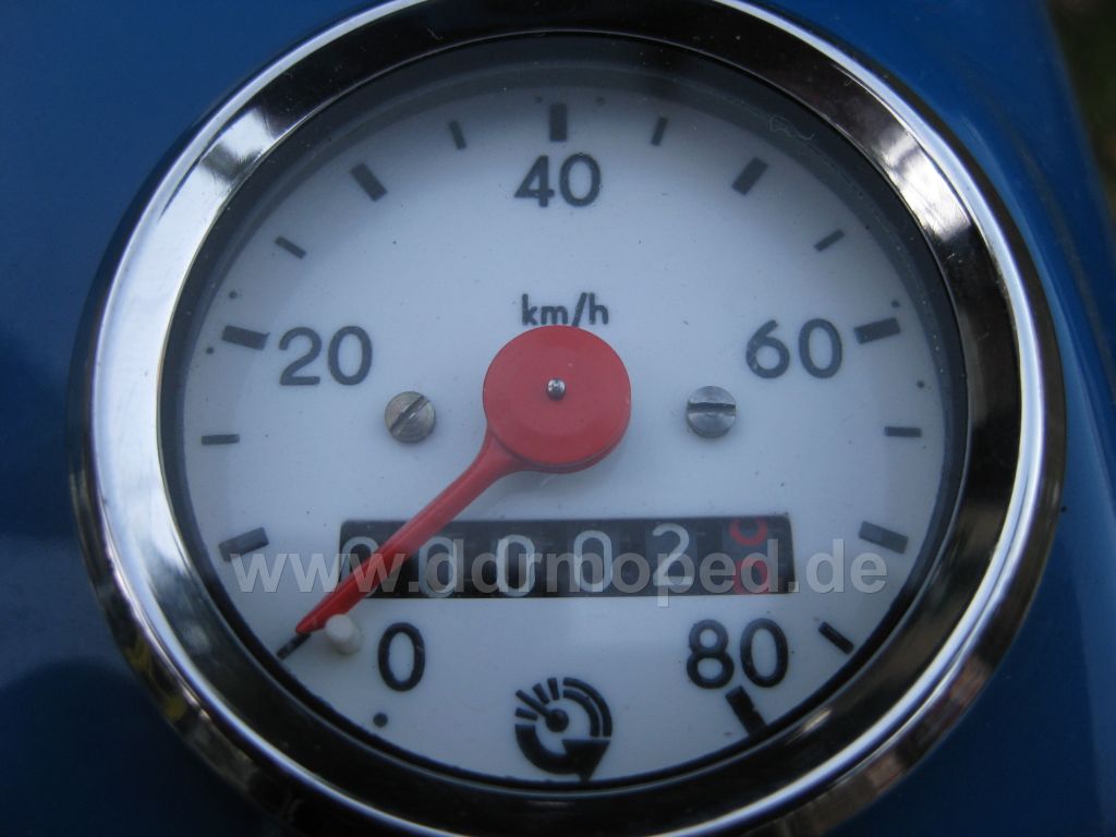

Der neue Tacho ist drin :

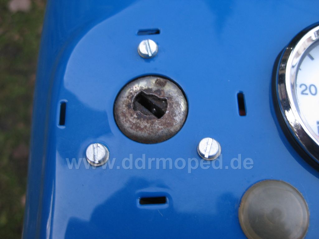

Der Zündlichtschalter ist der alte . Weil, ....
Die Abdeckung samt Druckscheibe kommt rauf, wenn ich die Elektrik durchgeschalten habe . wink.gif

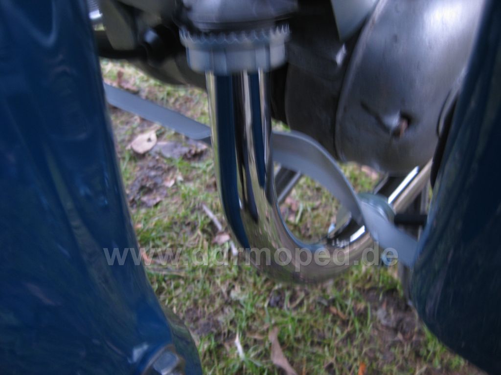

Am Zylinder des Motors ist zumindest schon der neue Krümmer dran .
Der Schalldämpfer muss warten, bis die neu verchromte Tragschelle von Tino eingetroffen ist . hmm.gif

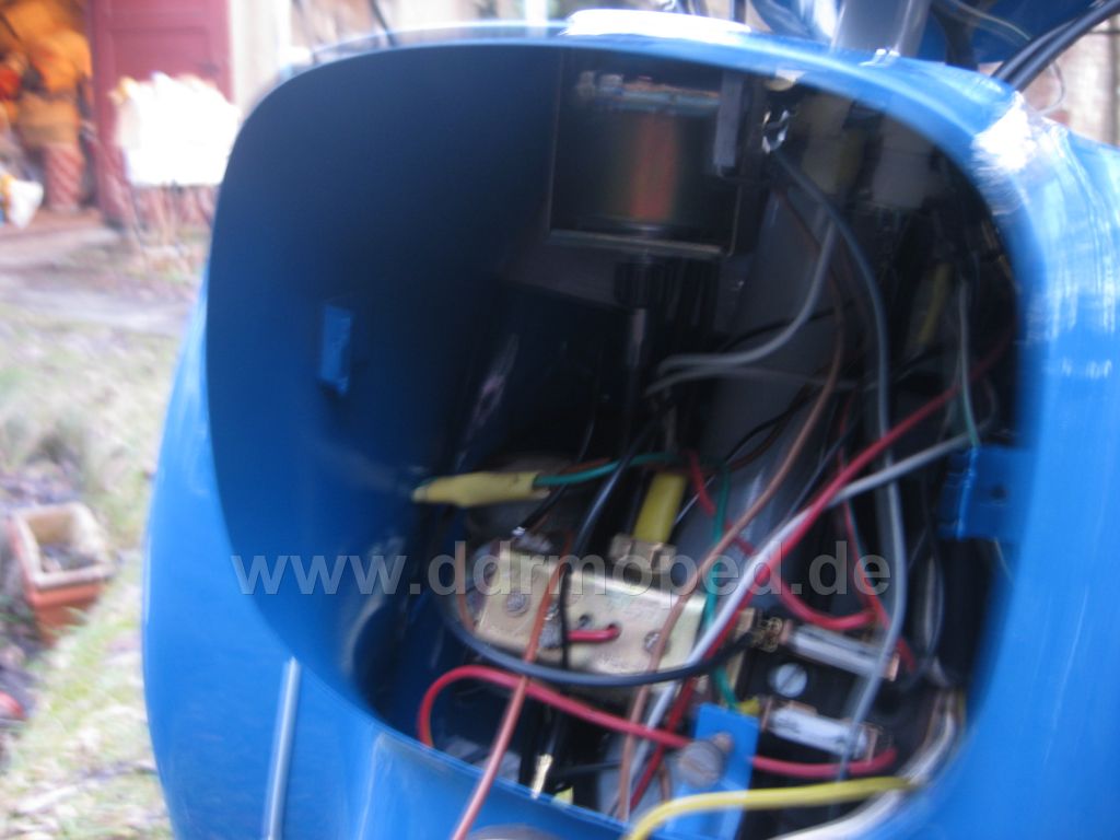

Hier ein Blick auf die Zentralelektrik :

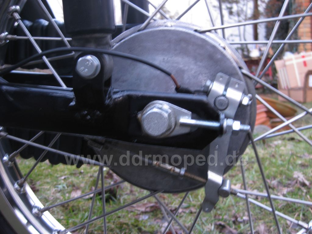

Bremsschild hinten . Der Hebel ist neu, da vorher irrtümlicherweise einer für Gestängebetätigung verbaut war . _uhm.gif

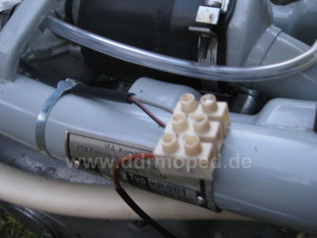

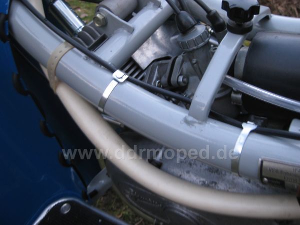

Man sah es vorher schon :
Neue Alu-Kabelbinder für das Kabel und ein neues Knopfkabelband für den neuen Ansaugschlauch . Da vorher das Knopfkabelband fehlte, hatte der Schlauch Kontakt mit dem Zylinderdeckel und somit beinahe ein Loch . rolleyes.gif

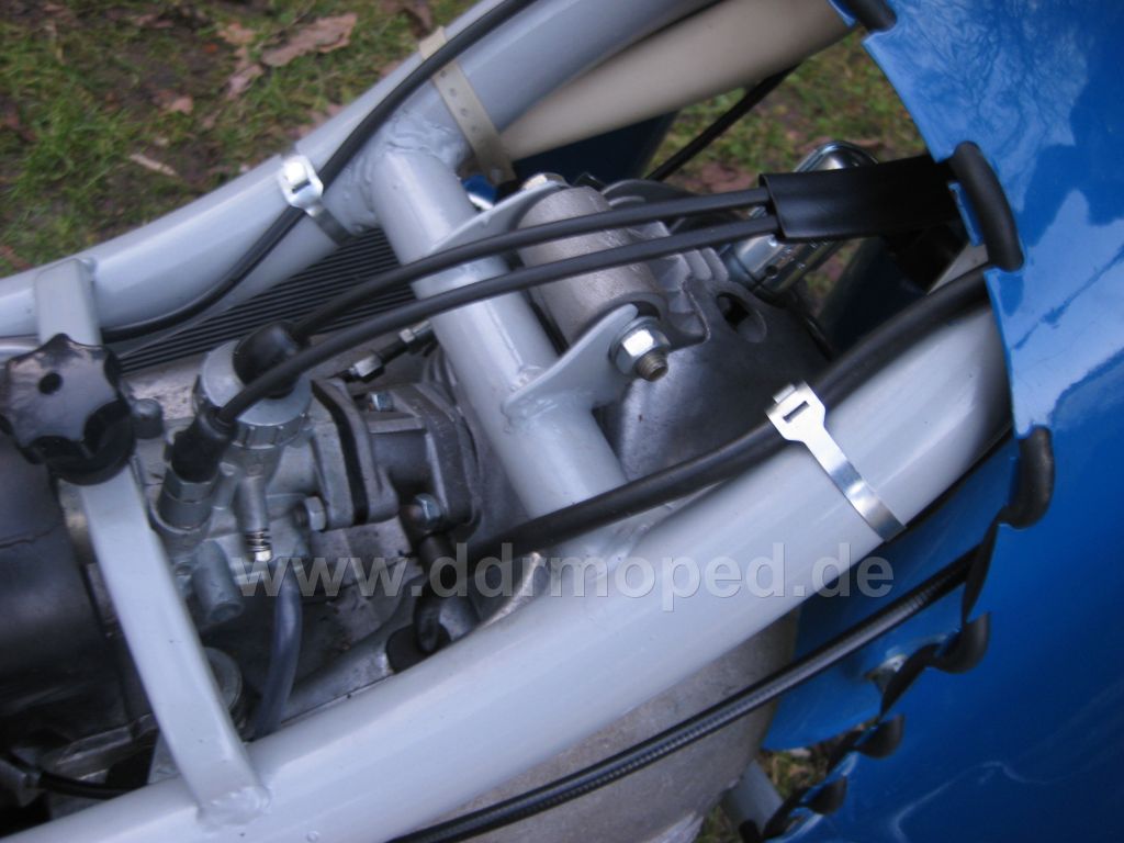

Geschrieben am: 04.03.2013, 01:45
Auch der Motor-Kabelbaum ist mit einem Alu-Kabelband fixiert .
Vorher hing er lose rum .

Das soll's für's erste gewesen sein . Die Haube habe ich probeweise schon mal raufgesetzt . Sie muss aber nochmal runter, da ich die Gepäckträgerschrauben besser gegen 10mm kürzere tausche . Fehlt jetzt erstmal der Schaumkern zur Sitzbank und die Schelle von Tino . Dann kann ich eine erste Proberunde drehen und den Rest komplettieren . Der Akku kommt ganz am Schluss .

QUOTE (domdey @ 04.03.2013, 01:41)
Dir fehlt ja auch die Führungsschelle für den Schlauch an der linken Seite der Motoraufhängung am Zylinderkopf. wink.gif
Ob das mit dem Bremshebel und dem Distanzstück dazwischen original ist? Hab ich so noch nie gesehen. _uhm.gif hmm.gif
Ansonsten schauts ja gut aus.
