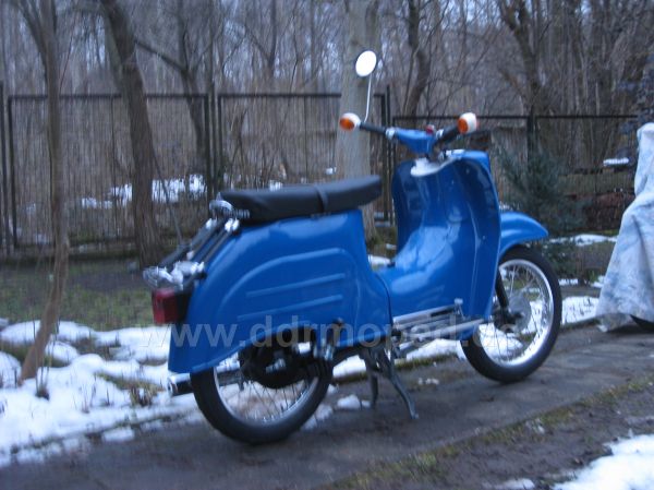

Geschrieben am: 06.04.2013, 19:45
QUOTE (Unhold @ 06.04.2013, 16:30)
