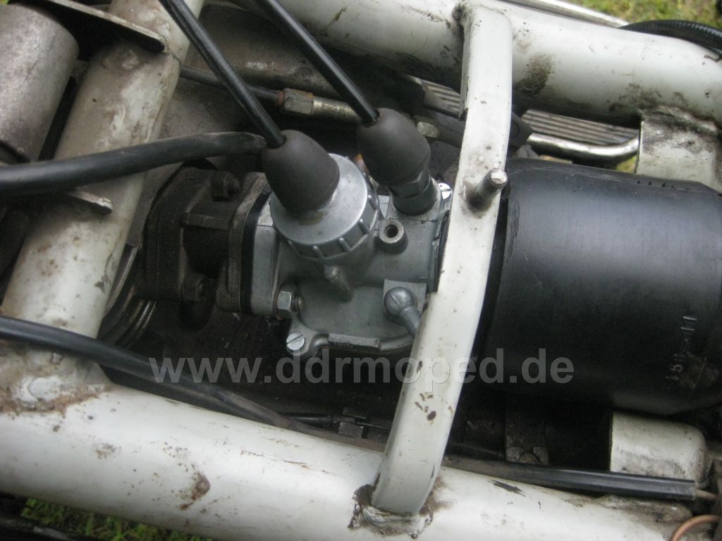

Geschrieben am: 14.08.2011, 20:02

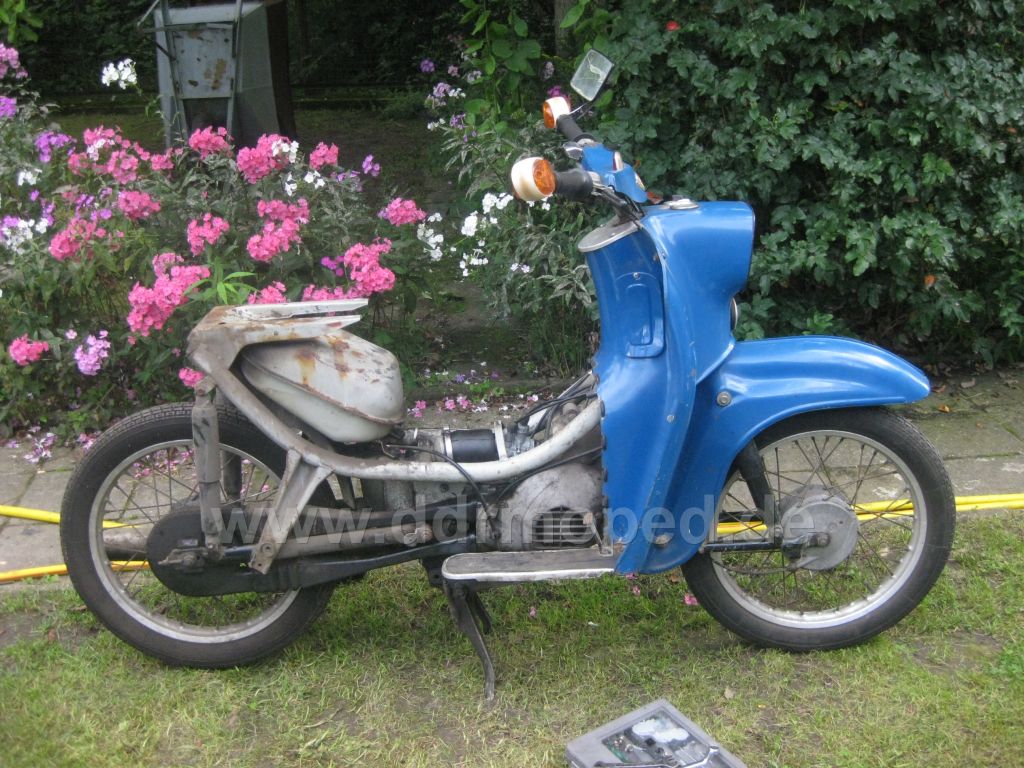

Heute habe ich mal das Wetter genutzt und an meiner Schwalli den Tank angepasst . cool.gif
Geschrieben am: 14.08.2011, 20:06

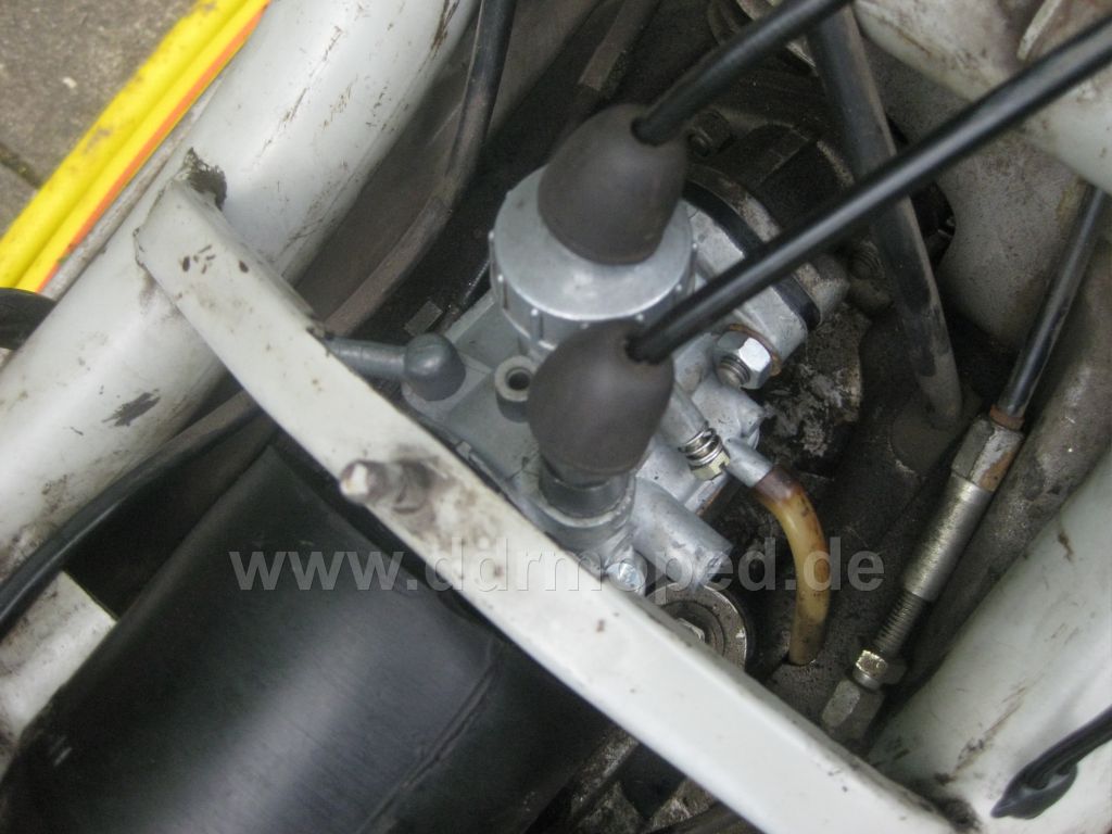

Als erstes kam die Haube runter . Dann stellte ich fest, dass der Vergaser noch nicht voll verschraubt war . So holte ich es nach . thumbsup.gif
Geschrieben am: 14.08.2011, 20:07
Andere Seite :
Geschrieben am: 14.08.2011, 20:14

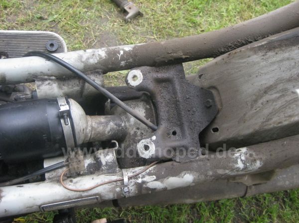

Als nächstes sieht man die beiden Rahmenwinkel, mit denen der Tank verschraubt wird . Diese müssen vor der Montage eines neuen Tanks nach unten gerichtet werden !

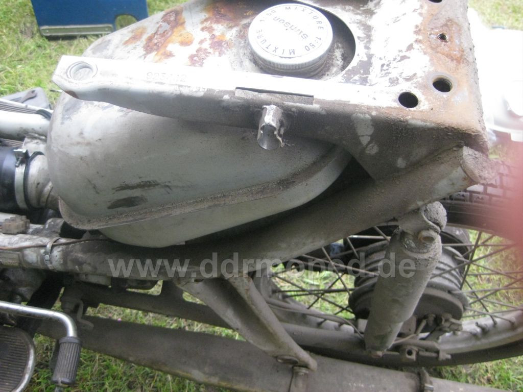

Hier etwas näher zu sehen . Unterlässt man das Richten der Winkel, drückt die Vorderkante der Haube auf den Benzinhahn . Dieser verspannt, der Stutzen, auf den der Hahn geschraubt ist, reisst, wird undicht !
Geschrieben am: 14.08.2011, 20:32

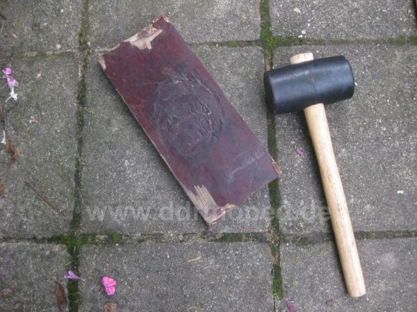

Zum Richten nehme man (oder Frau) tongue.gif ein Stück flaches Holz und einen Gummihammer .
Das Holzstück sollte breit genug sein, um beide Winkel zugleich richten zu können ! thumbsup.gif

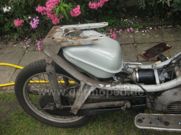

Geschrieben am: 14.08.2011, 20:42
Nu' is' er probehalber dran- der Tank .

Hier das Ganze von rechts .
Nach zwei Versuchen hat's dann gepasst . Das heisst im Klartext: Haube runter, Tank wieder raus, Winkel nachrichten, Tank wieder rein, Haube wieder rauf . Wenn der Hahn frei liegt, ohne, dass die Haube auf ihn drückt, ist alles im grünen Bereich . thumbsup.gif
Weitergehende Arbeiten mussten wegen plötzlich einsetzenden Regenwetters unterbrochen werden . sad.gif Als nächstes kommt Sprit rein, und gucken, ob sich der Motor überreden lässt, ein paar Takte von sich zu geben . rolleyes.gif
