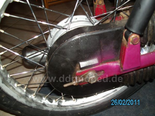

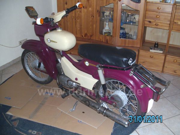

Er kann ja auch mal ein zwei Fotos machen und sie hier einstellen. Auf Bildern sieht man oftmals schneller wo das Problem liegt als durch Beschreibungen. wink.gif
Jörg
biermoppel
Geschrieben am: 28.02.2011, 17:09
Beiträge: 18
Mitgliedsnummer.: 4249
Mitglied seit: 27.02.2011
Hier mal ein paar Bilder
biermoppel
Geschrieben am: 28.02.2011, 17:18
Beiträge: 18
Noch eins
Geschrieben am: 28.02.2011, 17:25
Na anscheindend hast es doch fertig gebracht das Rad hinten wieder ordnungsgemäß einzubauen. thumbsup.gif
Glückwunsch Gruß Jörg
