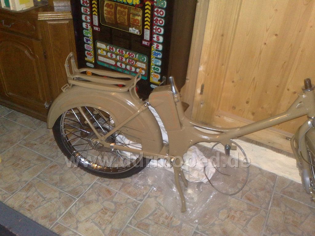

hier will ich meine Simson Sr2 Restauration Dokumentieren und Fragen Stellen.
Erste Bilder nach dem Lackieren:
Fragen:
Auf dem Ersten Bild, sieht man die Ständer halterung, nur wie wird diese richtig befestigt?
MFG

Hi
Wo hast du denn die Feder von der Halterung gelassen.
Mfg. Frank
Bei mir war ein Niet in der Mitte der Halterung. Kannst aber auch eine Schraube
mit Mutter reinmachen. wenn du keinen neuen Niet hast.
Mfg. Frank

Kev1818
Geschrieben am: 27.02.2011, 21:48
Beiträge: 53
Mitgliedsnummer.: 3730
Mitglied seit: 13.08.2010
Okay, habe das Problem jetzt mit einer Schraube gelöst. Rätsel nur noch gerade daran herum, in welcher Reihenfolge der Bolzen mit den Unterlagscheiben zur Schwingen befestigung hinkommen. Vielleicht weiß das ja jemand?

weiß keiner wo diese Hülse an der Schwinge hinkommt?
MFG

Hi,
Kannst du mal bitte ein Foto machen.
Ich weiß jetzt nicht genau welches Teil du jetzt meinst. Einmal schreibst du Bolzen mit U-Scheiben, das andere Mal von einer Hülse.
Bin etwas verwirrt.
Mfg. Frank

Moin Mfg,
Die Buchsen werden in den Rahmen gedrückt da kommt die "Hülse" rein, dann die großen Scheiben und dann die Schwinge drauf. Wenn Alles festgezogen ist dreht sich die Schwinge mit der "Hülse" in den Buchsen wink.gif
schönen Gruß Tony

Wombat45
Geschrieben am: 01.03.2011, 19:21
Beiträge: 4821
Mitgliedsnummer.: 3758
Mitglied seit: 20.08.2010
Hallo Tony
Jetzt hab ich auch verstanden was er meinte.
Mir fehlte nur das Bild vor den Augen .
Ich kam mit der Hülse nicht klar.
Gut das es hier Fachleute gibt.
Mfg. Frank

Geschrieben am: 02.03.2011, 10:02
Das ist ja interessant, die beiden Scheiben vor und hinter dem Kettenschutz tauchen in keiner Ersatzteilliste auf. Die Idee ist super, nur reicht bei mir das Gewinde nicht aus, um noch zwei Scheiben unterzubringen. Ich habe mit ach und Krach noch eine reinbekommen.

Moin Tim,
das Problem hatte ich auch deshalb mußt Du unbedingt die schmale Mutter verwenden die 2 Scheiben schonen den Kettenschutz glaub mir wink.gif

Ah okay, dann weiß ich nun was ihr meint genau das habe ich gesucht! Vielen Dank.
Aber was sagt ihr allgemein zur Lackierung / Linierung?
Hat villeicht noch einer einen Batterie Kasten liegen?
Bzw: Passt der von der KR50?
MFG

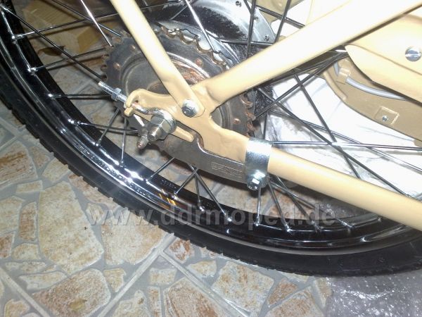

Habe hier mal Bilder vom Aktuellen Status:
Was haltet ihr davon??
Habe ich etwas Falsch Montiert?

Hallo
Was ist das da auf deinem Gepäckträger . Eine Kennzeichenhalterung?
Sieht ja heftig aus. Funktioniert das mit das Spanngummi noch?

Unter die Schelle vom Bremsanker würde ich noch einen Gummi drunter klemmen, das ist lackschonender wink.gif

Das auf dem Gepäckträger hat der Vorbesitzer so angebaut, deswegen dachte ich mir lass ich halt mit Lackieren und lass es dran. Sieht eher aus wie eine AnhängerKupplung.
