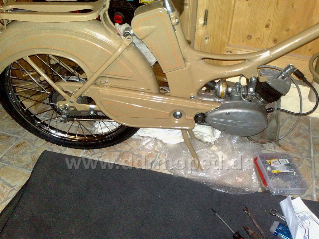

Und hier das Ergebniss. Sieht villeicht einer was wo falsch ist oder ähnliches?
MFG
EsserZwo
Geschrieben am: 05.03.2011, 19:30
Sieht Top aus, die linien sind auch gut geworden (nicht zu dick wie es bei vielen ist).
Die Felgen glänzen zu sehr finde ich und das Teil an deinem Gepäckträger sieht sch... aus. Ansonsten alles Top !

Das Kabel welches du über den Vergaser gelegt hast, gehört dort nicht hergelegt.
Wenn ich mich nicht versehen habe, hast du noch die Dichtung für dieses Kabel
am Motor vergessen . Kannst du mal eine Nahaufnahme machen.
Mfg. Frank
Mfg. Frank

Kev1818
Geschrieben am: 05.03.2011, 23:01
Beiträge: 53
Mitgliedsnummer.: 3730
Mitglied seit: 13.08.2010
Hier ist ein Bild von der Nahaufnahme... die Dichtung ist aber vorhanden.
Wie gehört das Kabel dann verlegt?
Die Felgen sind Chrom Felgen. Hatte nix anderes zur Hand.
MFG

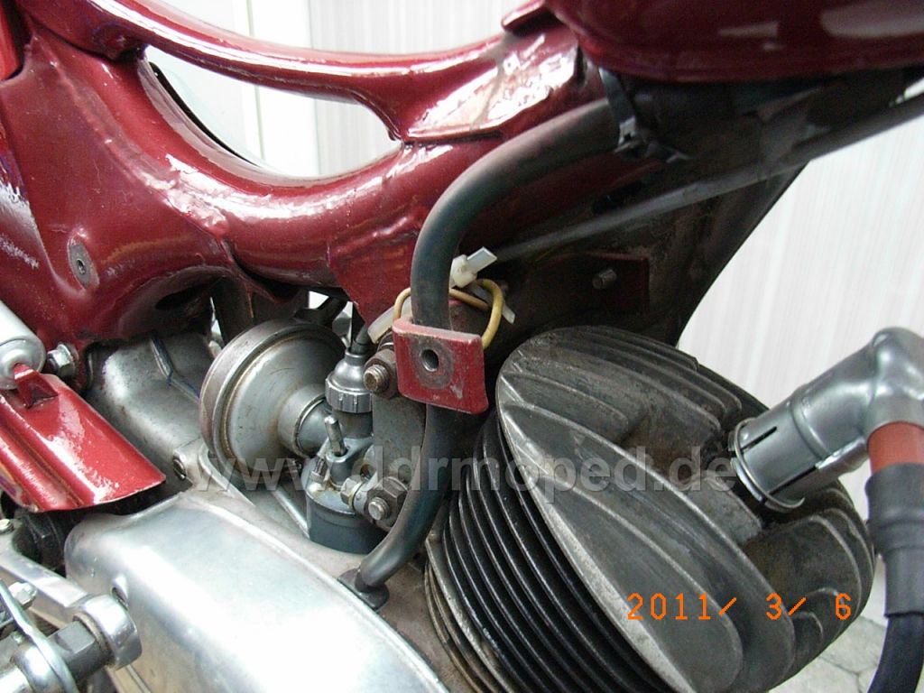

Bei mir ist das Kabel so verlegt worden.
Mfg. Frank

bitte verlegt beide die Leitung nicht zwischen Motor und Halterung, sondern zwischen Vergaser und durch die Halterung.
wink.gif So verlegt riskiert ihr nicht, dass es brennt...

Hallo Sachs
Vielen Dank für dein Bild.
Dachte es gehört so ,weil es so verlegt war. Deine verlegung ist natürlich besser
wegen der Wärmeentwicklung des Motors in diesem Bereich. Werd es verlegen.
Danke .

Kev1818
Geschrieben am: 06.03.2011, 20:18
Beiträge: 53
Okay, habe das Kabel nun so verlegt wie auf deinem Foto.

Moin Sachs,
bei dir fehlt die Luftfilterlappe und der Ansaugschlauch. laugh.gif...aber das Kabel verläuft richtig. thumbsup.gif
