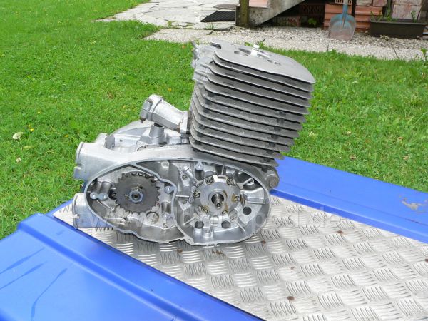

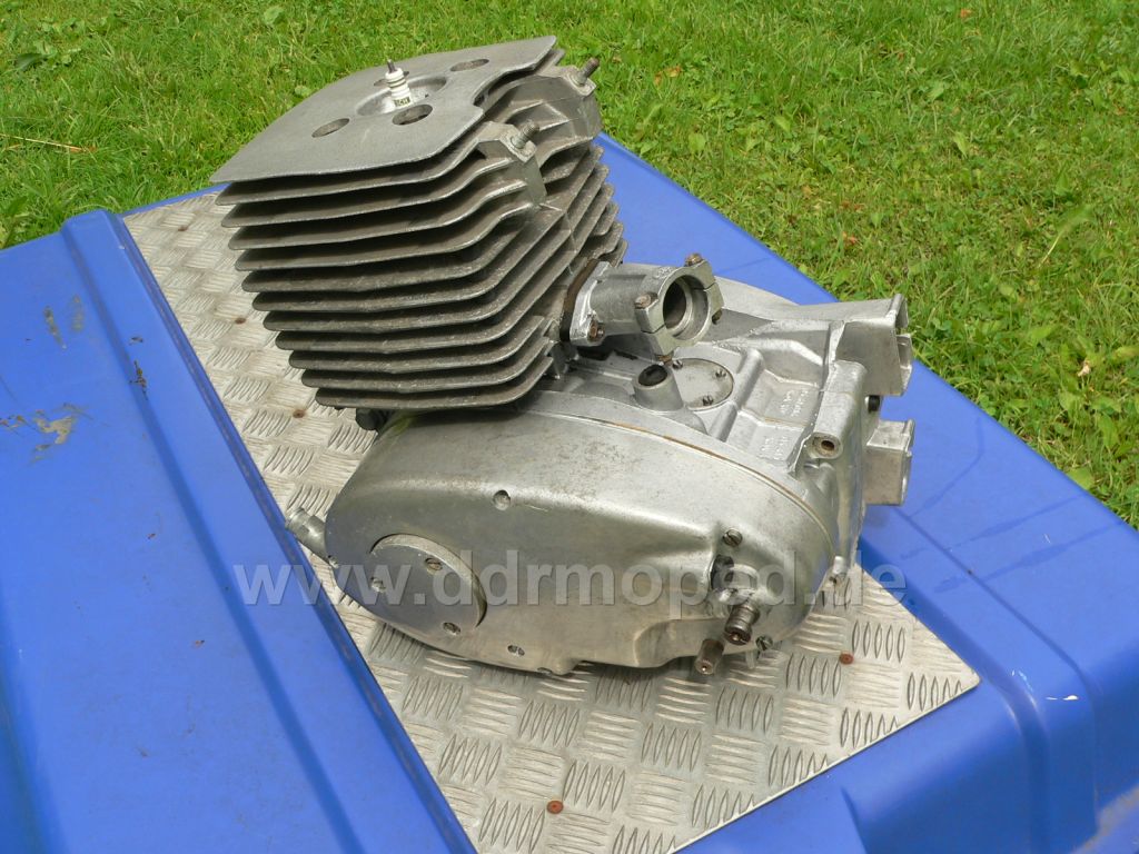

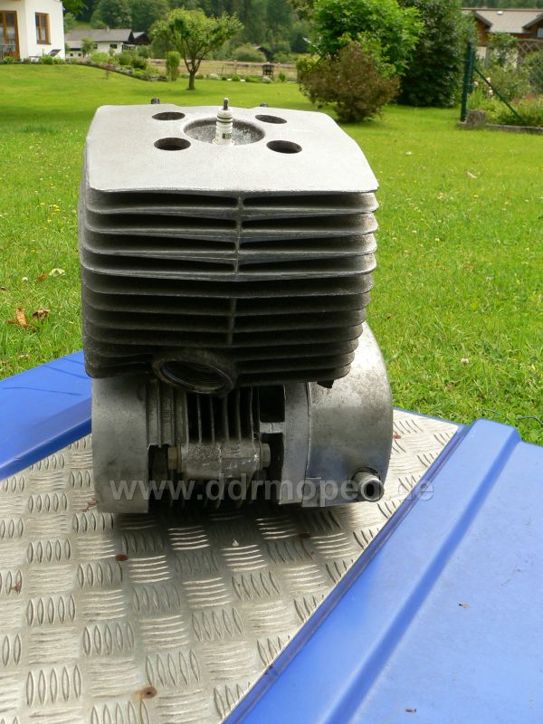

Ich habe einen MZ 250 Motor hier liegen, und möchte diesem Motor wieder Leben einhauchen!
Ist das ein MM 250/4 Motor? 4 Gänge hat er jedenfalls;
Es fehlen mir leider einige Teile bei dem Motor, könnte mir jemand hier sagen was ich noch brauche umd den Motor zu starten?
Ich habe einen 30er Vergaser den Schalthebel, Kickstarter, Ansaugstutzen;
Hier ein paar Fotos:

Dein Motor Motor hat auf jeden Fall schon den Zylinderdeckel für den Fünfgang-Motor. Zum Starten brauchst du noch die gesamte Zündanlage (Lichtmaschine, Zündspule, Batterie und die ganze Kabelage dazu) und einen Auspuff.

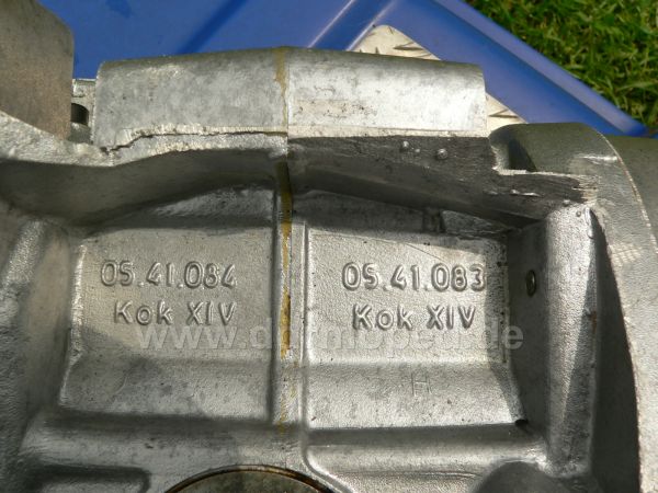

Um welchen Motortyp handelt es sich, kann das jemand anhand der Fotos erkennen? (Teilenummer am Motor, Baujahr...)
Falls ich den Motor auf eine elektronische Zündung umrüsten würde, was brauche ich abgesehen vom Auspuff noch damit er läuft?

Hallo Chris,
ist ersteinmal ein 4 Gang Motor, zu erkennen am Schaulochdeckel oben in der Mitte.
Fehlt: Kerzenstecker, Zündspule, Anker mit Kohlen, Grundplatte mit Unterbrecher.

Sollte ein Motor aus einer 250/0 sein. Da müsste wohl noch eine LIMA mit 6V rann.
