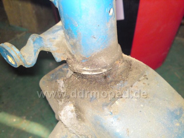

Dein Lenkanschlag ist bestimmt auch abgebrochen.

Nein, ich meine die obigen Bilder vom Starheizer.
Geschrieben am: 05.03.2011, 21:41
Das muss nicht unbedingt sein . Der Lenkeinschlagswinkel ist eigentlich noch im grünen Bereich .
Er sollte sich das aber genauestens ansehen, weil es, wie ich schon schrieb, bei defektem Lenkanschlag keine HU-Plakette gibt . hmm.gif

Starheizer
Geschrieben am: 07.03.2011, 17:11
so sieht das aus bei mir,das Dreieck ist vorhanden aber die Anschläge funktionieren absolut nicht,zumal das Dreieck zu niedrig ist.
Mir wurde geflüstert das viele den Schwingenträger von der 2er Schwalbe nehmen,aber so wie ich denn fall einschätze wir alles am Kotflügel hängen,der muss ja auch noch drüber gehen.Ansonsten wird da was ordentliches aufgeschweißt und der Kotflügel wird angepasst.
Is echt ne Scheiß konstruktion,wenn man da ma richtig reißt dann is da sowieso nix mit Anschlag... blink.gif

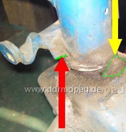

Geschrieben am: 07.03.2011, 17:40
Beiträge: 4431
Die Anschläge hier sind eindeutig weggebrochen (grün markiert, siehe roter Pfeil).
Das Gegenstück dazu am Schwingenträger (grün umrandet) zeigt der gelbe Pfeil.
