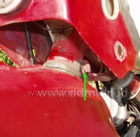

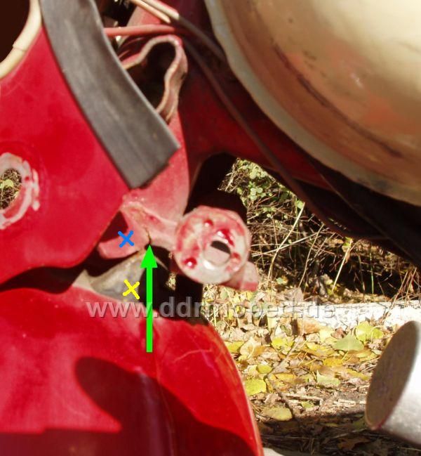

Na am Rahmen, das sieht man doch.
Bei mir war der auch mal angebrochen und verbogen. Ich hab den dann gerichtet und elektrisch nachgeweißt, so dass er wieder hält.
Wenn der komplett weg ist, kann man sich aber bestimmt auch ein Stück Blech nach einem Muster selber zurechtsägen/-feilen, entsprechens anpassen und wieder anschweißen.
Hier zwei Bilder von meinem angebrochenen Lenkeranschlag am Rahmen.
(blaues Kreuz = Anschlag am Rahmen, gelbes Kreuz = Anschlag vom Schwingenträger, grüner Pfeil = noch zu schweißender Riß)
Geschrieben am: 07.03.2011, 17:51
Beiträge: 4431
... das andere Bild von vorn.

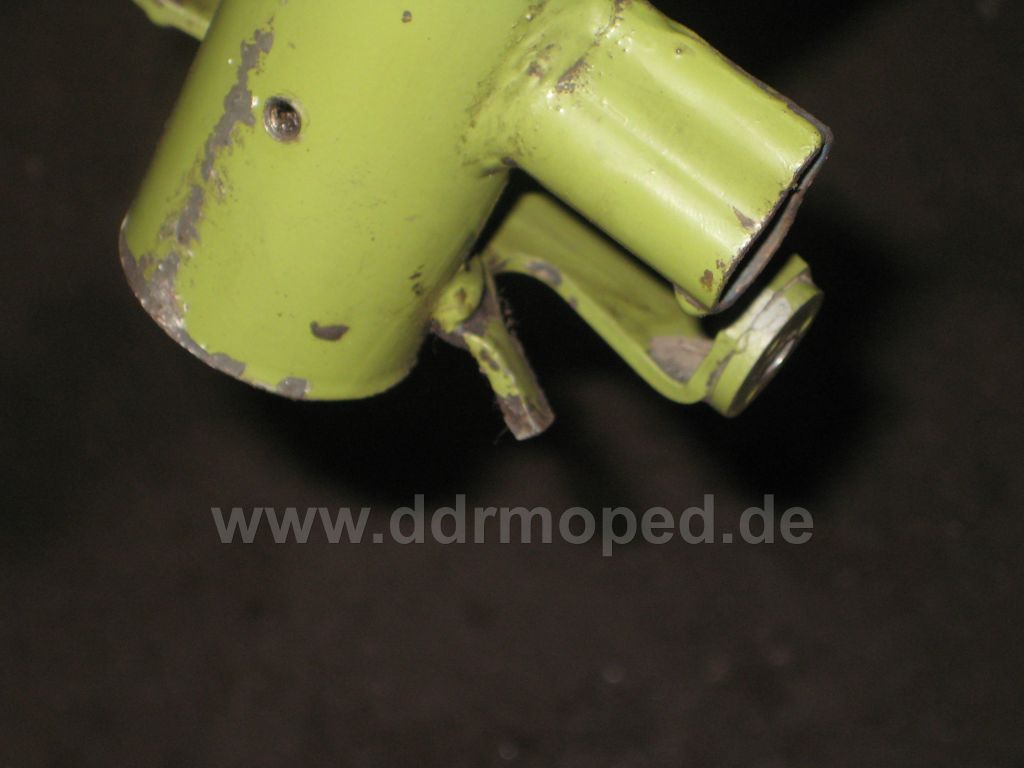

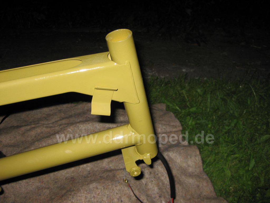

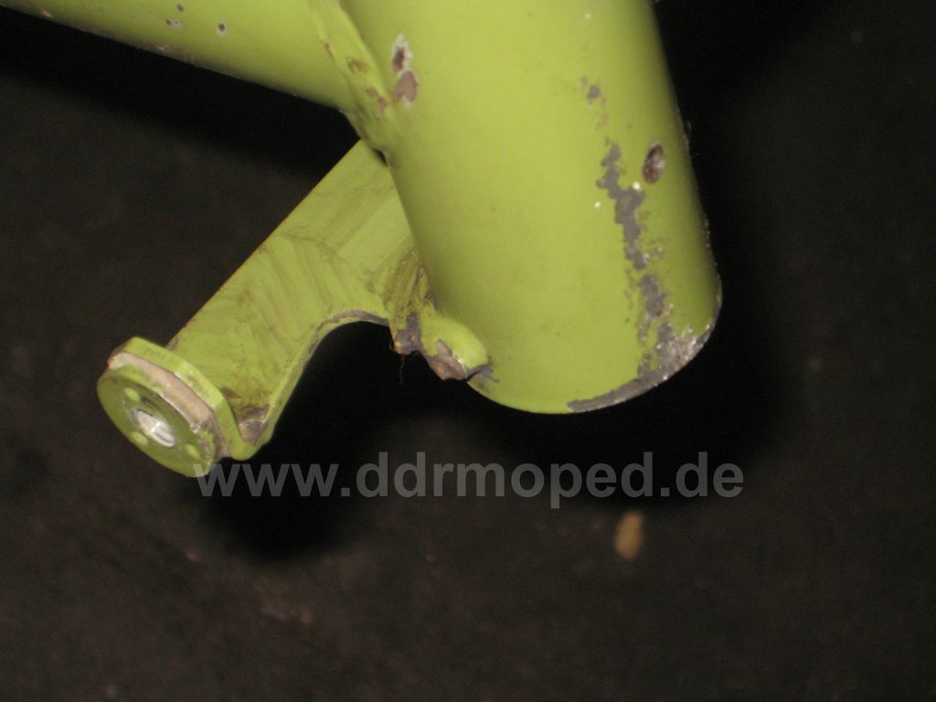

Geschrieben am: 07.03.2011, 20:04
Ich habe am Rahmen meines Habicht auch eine Seite des Lenkanschlages erneuern müssen . Da war der für den Linksanschlag weggebrochen .
Guckst du hier :
Geschrieben am: 07.03.2011, 20:09
Der Rechtsanschlag war auch etwas deformiert . Ein klares Zeichen, dass der oder die Vorbesitzer 'nen argen Crash fabrizierten . dry.gif
Geschrieben am: 07.03.2011, 20:23
Da habe ich dann in Papas Firma ein Stück Stahlblech geflext, gefeilt, geschliffen .
Dann das MAG-Schweissgerät heiss gemacht, das fehlende Stück angeschwisst, und fertsch war der Lack . biggrin.gif
Auf der linken Seite den Schweissbrenner angezündelt, die Hutzi angewärmt, mit Schlosserhämmerchen und Wapu-Zange nachgeholfen; fertsch . wink.gif
So sah's rechts nach der Lackierung aus .
