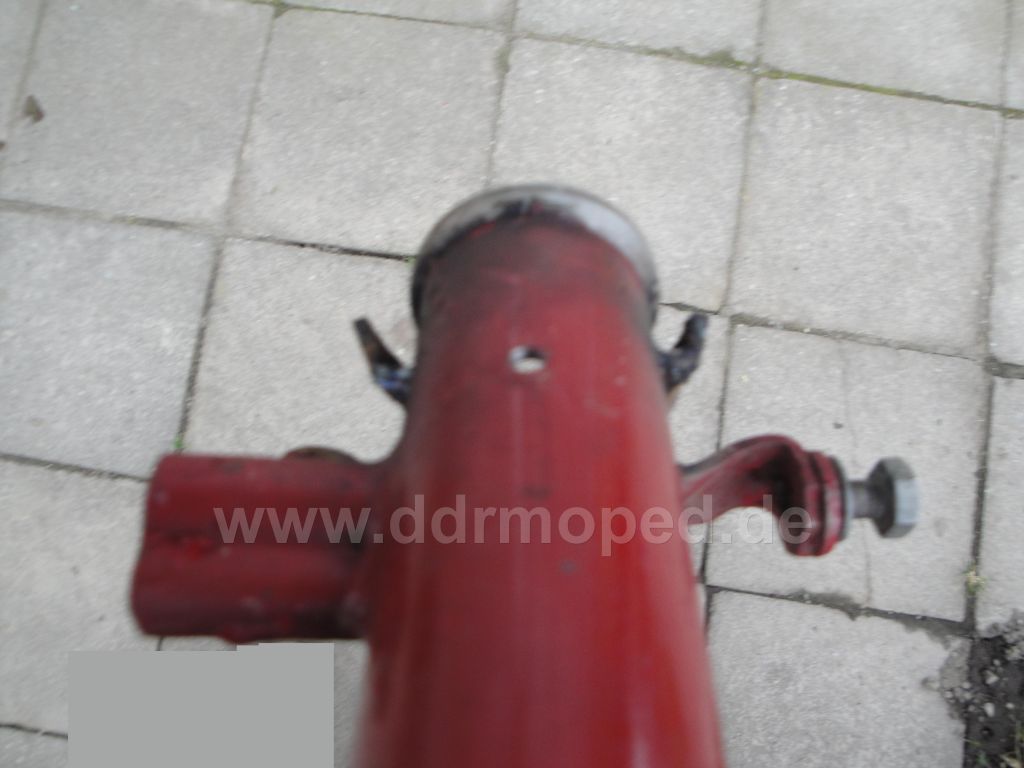

Hab gerade noch mal ein paar Fotos gemacht von soeben frisch geschweißten Lenkeranschlägen an meinem Reserverahmen vom Star.
Bei zwei Sperberrahmen. die ich hier auch noch rum liegen habe, waren die Anschläge auch weggebrochen. Das muß also wohl eine üble Krankheit der Vogelserie gewesen sein, dass diese Blechanschläge gleich wegflogen, wenn früher irgendwelche pickeligen Teenager damit immer gegen die Bordsteine geschlittert sind. laugh.gif

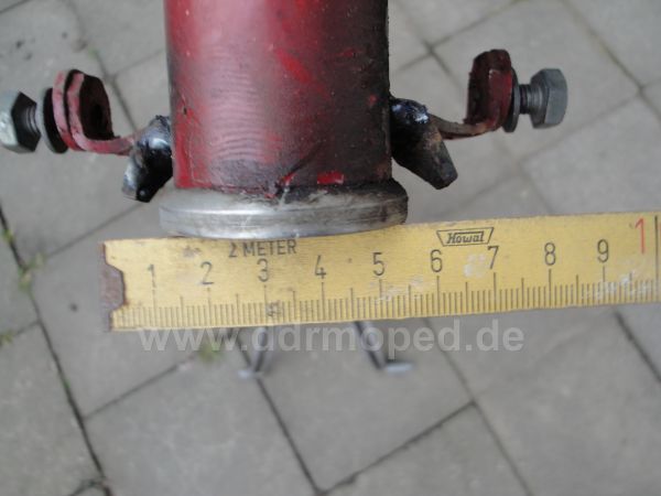

Beiträge: 4431
Noch ein Foto, mit Zollstock zur groben Orientierung für die ungefähren Maße.

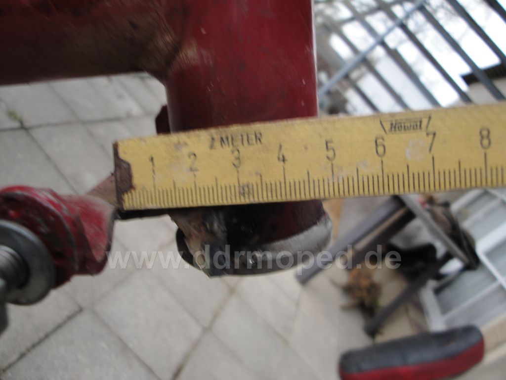

Beiträge: 4431
... und noch eins

Zum Probieren würde ich den Schwingenträger verwenden . Die beiden Anschläge stehen noch zu weit auseinander . wink.gif
