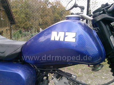

Habe hier mal was nicht ganz zum Linienkleben passt. Finde es aber sehr interessant. Kann euch auch verraten, wie es gemacht wurde.
Gruß Svid (Thomas)

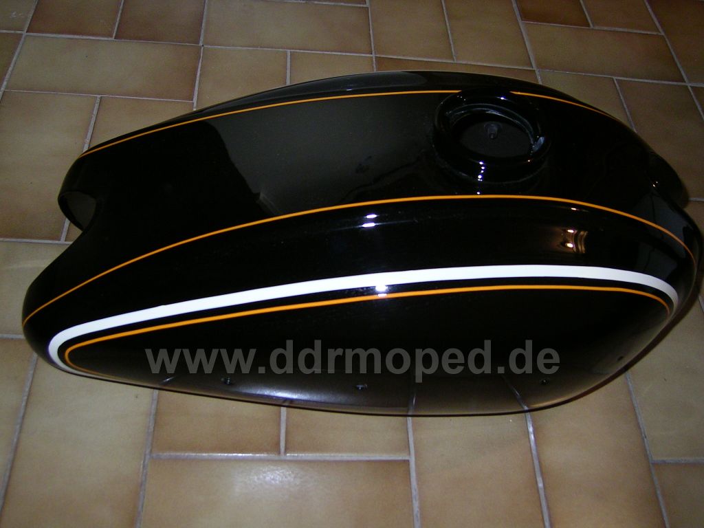

Das Motorradwerk Berlin liniert immer noch abschließend auf den fertigen Lack. Alle deutschen Hersteller haben eine Handlinierung niemals mit Klarlack versiegelt. Ein guter Linierer verwendet Benzin- und Schlagfeste 1K oder 2K Linierlacke, nichts aus dem Bastelladen oder Baumarkt. Reklamationen wollen wir uns nicht leisten und u.U. einen guten Ruf verlieren. Selbst in einem Härtefall ist es dann, eine gute 2K Grundlackierung vorausgesetzt möglich, mit 2000 Naßschleifpapier Linien abzuschleifen und die Stellen wieder zu polieren.

spart bitte nicht am falschen Ende! Unser Linierer führt für rund 75€ die Linierarbeiten an Awo Touren, Sport und BK durch. Und das in TOP Qualität. Wir haben schon viele restaurierte Awo´s gesehen (z. B. in Suhl), die kann man aber an einer Hand abzählen, wo die Qualität der Linierung mithalten kann.
Gruß Marco
P.S.: Freihand mit Schlepppinsel!!!

Ich habe einen guten Freund, der liniert für Hobbyfreunde fast gratis.
dabei gehts nicht ums Geld verdienen, sondern wirklich um die Unterstützung von Hobbykollegen.
Einige Nutzer diese Forums wurden schon mit Linien beglückt. Das ganze geht durch das Liniergerät sehr schnell und sieht wirklich perfekt aus!!
Ein anderer arbeitet hier in Erfurt mit Schlepppinsel, auch diese Arbeiten sind wunderbare Handarbeitsunikate. Natürlich können diese wirkich filligranen Kunstwerke nicht verschenkt werden.
Den Kontakt zu beiden Herren stelle ich gern per PM her...
