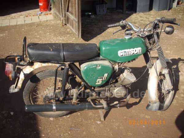

> Projekt Nachbarschaftshilfe
lambiman
Geschrieben am: 02.03.2011, 23:19
Beiträge: 3304
Mitgliedsnummer.: 567
Mitglied seit: 18.04.2007

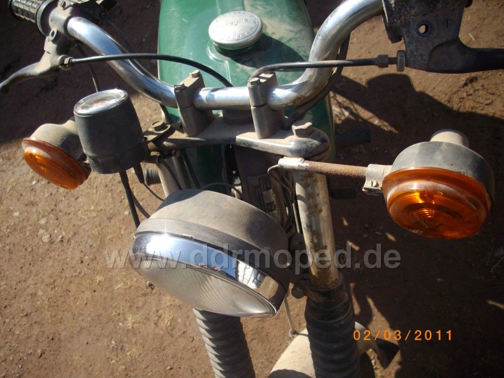

Letztes Jahr brachte mir mein Nachbar eine S51B1-4 Bj87 in Billiardgrün vorbei.
Ich soll nun wieder was ansehnbares daraus zaubern und da ich auf jeden Fall Lackierarbeiten machen muss habe ich bis jetzt gewartet.

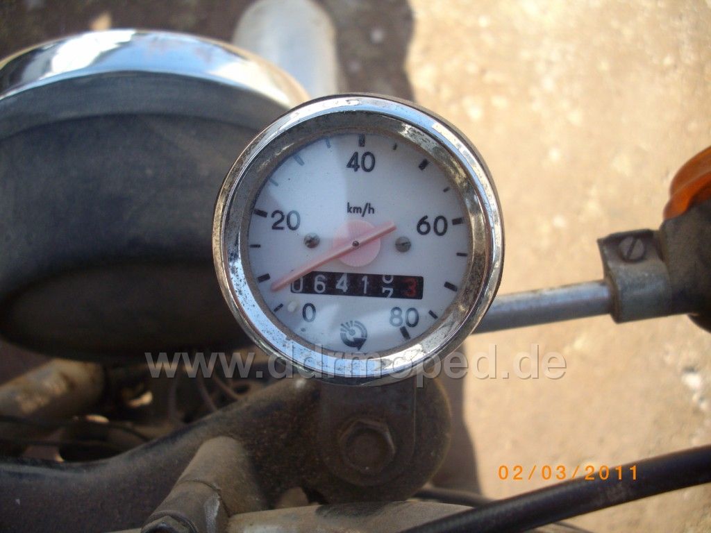

Der ist auch nachvollziehbar weil der Besitzer ab 87 jeden tag nur 2Km Arbeitsweg hatte das kommt dann schon hin.

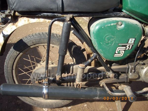

lambiman
Geschrieben am: 02.03.2011, 23:25
Beiträge: 3304

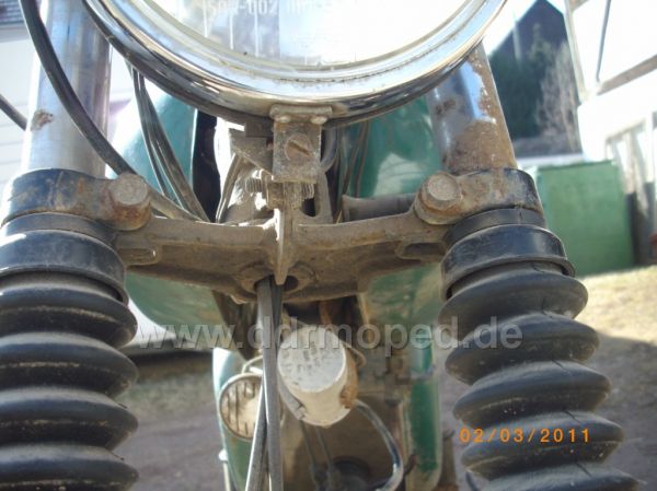

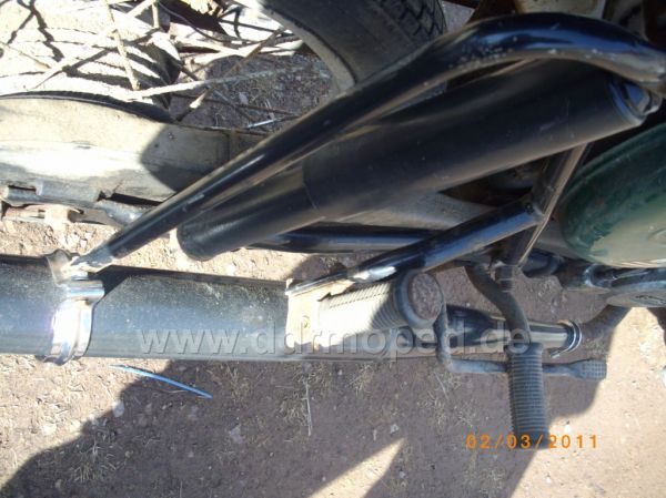

Interessant sind die kleinen veränderungen die 87 getätigt wurden unter anderm die Bauart der Soziusrasten.

lambiman
Geschrieben am: 02.03.2011, 23:27
Beiträge: 3304

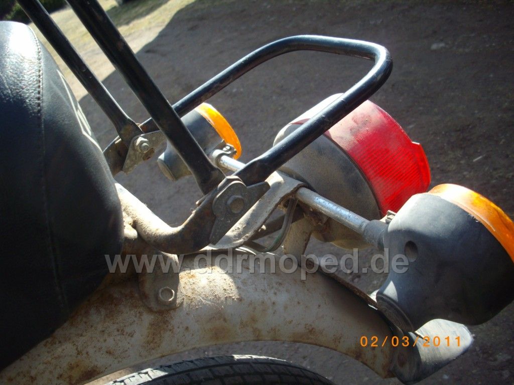

87 gingen dann wohl auch die Cromsparmaßnahmen richtig los zu sehen am Auspuff und dem Gepäckträger

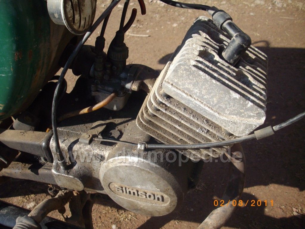

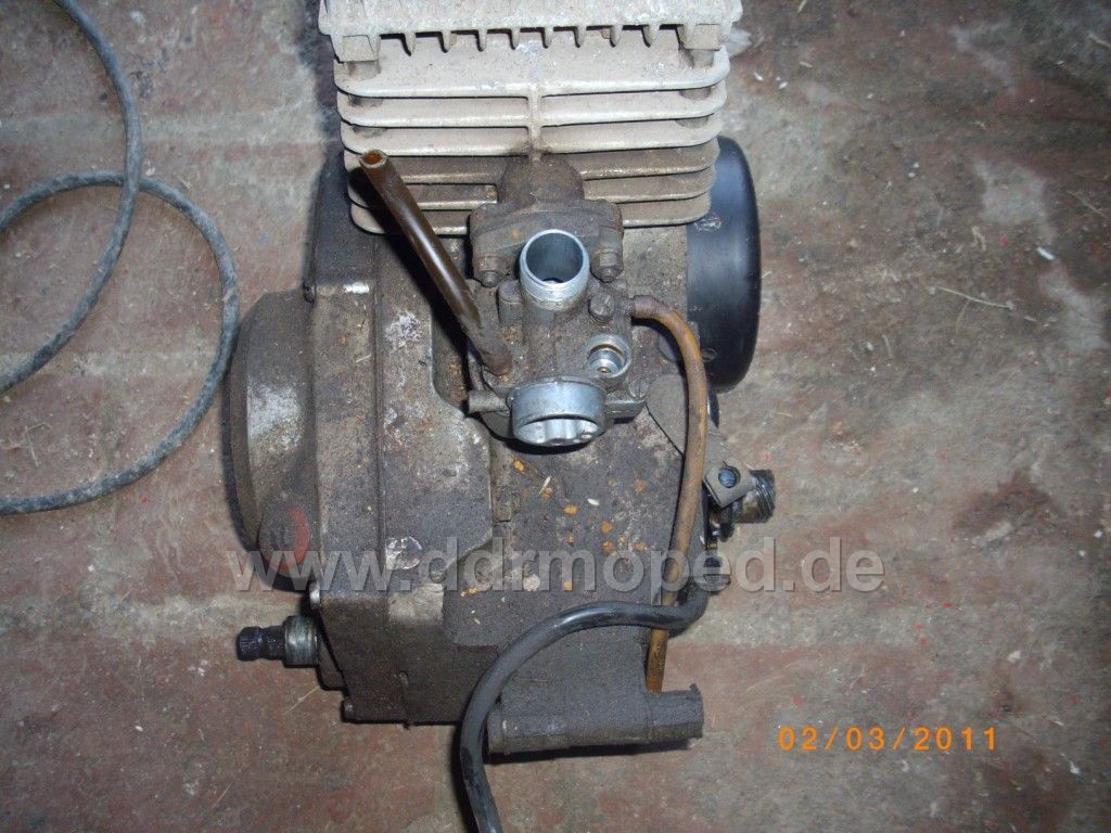

lambiman
Geschrieben am: 02.03.2011, 23:30
Beiträge: 3304
Motor

s50b2e
Geschrieben am: 02.03.2011, 23:31
Beiträge: 515
Mitgliedsnummer.: 4213
Mitglied seit: 14.02.2011
ist ja viel Arbeit komplett neu Lacken Gummiteile ersetzten usw.
Elektrik sollte io sein oder ? Motor würde ich überholen
Gruß Basti

lambiman
Geschrieben am: 02.03.2011, 23:42
Beiträge: 3304
QUOTE (s50b2e @ 02.03.2011, 23:31)
Da triffst du bei mir auf einen schmerzhaften Nerv warum muss immer alles neu Gelackt werden eine Politur vorallem beim Lackset wirkt schon wunder.
Der Rahmen alldings benötigt hier und da etwas Lack die Schutzbleche natürlich auch da geb ich dir recht
Motor überholen bei etwas mehr als 6000Km warum söllte ich der bekommt neue Simmeringe und der Vergaser neue Dichtungen etc dann läuft der noch 15000Km glaubs mir.
Ich habe das Lagerspiel geprüft es ist nichts festellbar ich habe ein gutes gefühl bei dem Motor.
Auch muss man dazu sagen das ich einen gewissen Finanziellen Rahmen habe der eine komplette Restauration nicht möglich macht zumal der Besitzer auch noch bisschen Patina möchte ist ja schließlich von Anfang an seine Patina gewesen.
Gummiteile gehören dazu sowie Bremsbacken etc das wichtigste ebend die Elektrik sollte Ok sein habe zumindest kein Brüche feststellen können

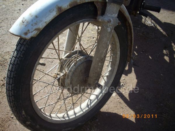

lambiman
Geschrieben am: 02.03.2011, 23:46
Beiträge: 3304
Die Räder werden neu eingespeicht und Poliert
Eine bessere Telegabel hat er mir dazugegeben

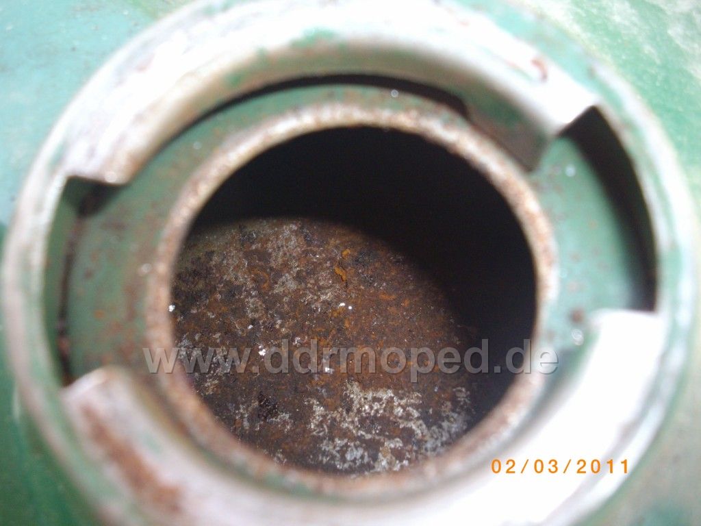

lambiman
Geschrieben am: 02.03.2011, 23:48
Beiträge: 3304

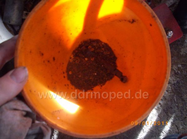

Der Tank sieht nicht schön aus das kommt vom Volltanken mit Nachwendsprit(ist das letzte mal 98 gelaufen)

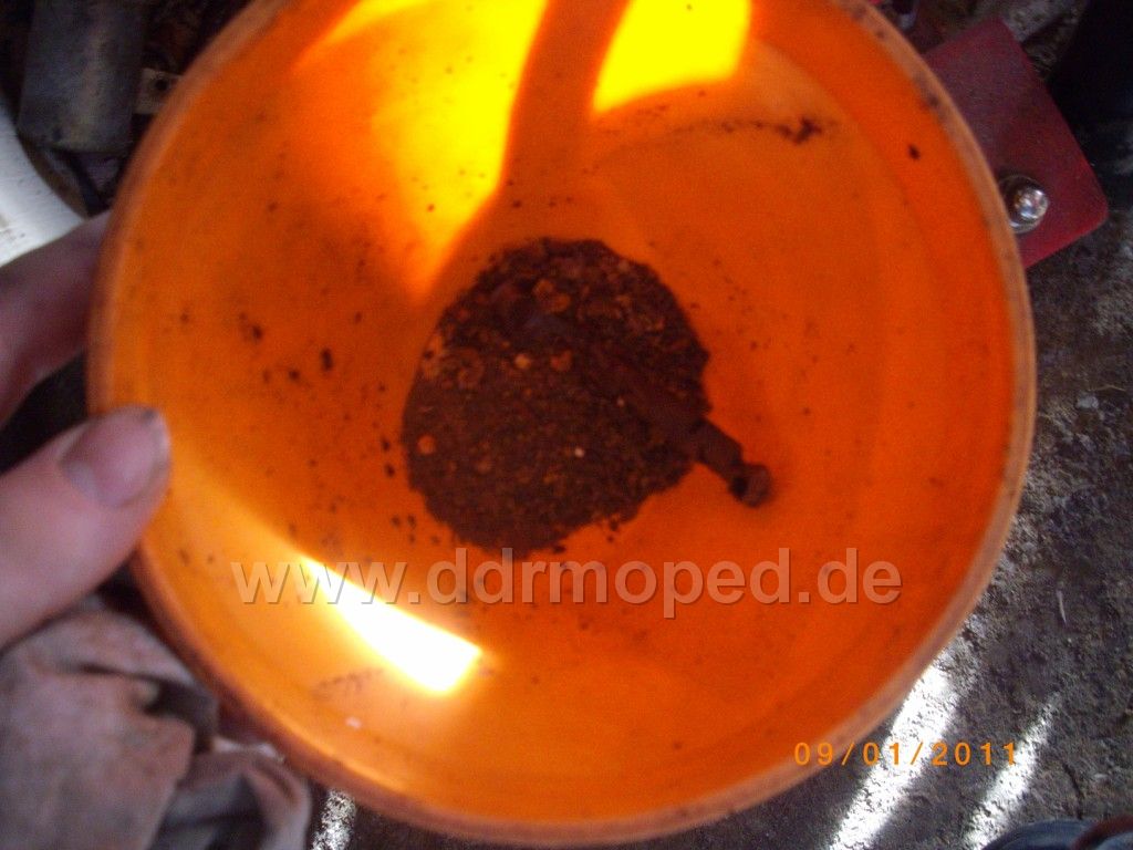

Hoffentlich bekomm ich den wieder hin und er ist danach noch dicht

s50b2e
Geschrieben am: 02.03.2011, 23:54
Beiträge: 515
musst mal Zitronensäure versuchen mit heißem Wasser dann sollte Rost weg sein
