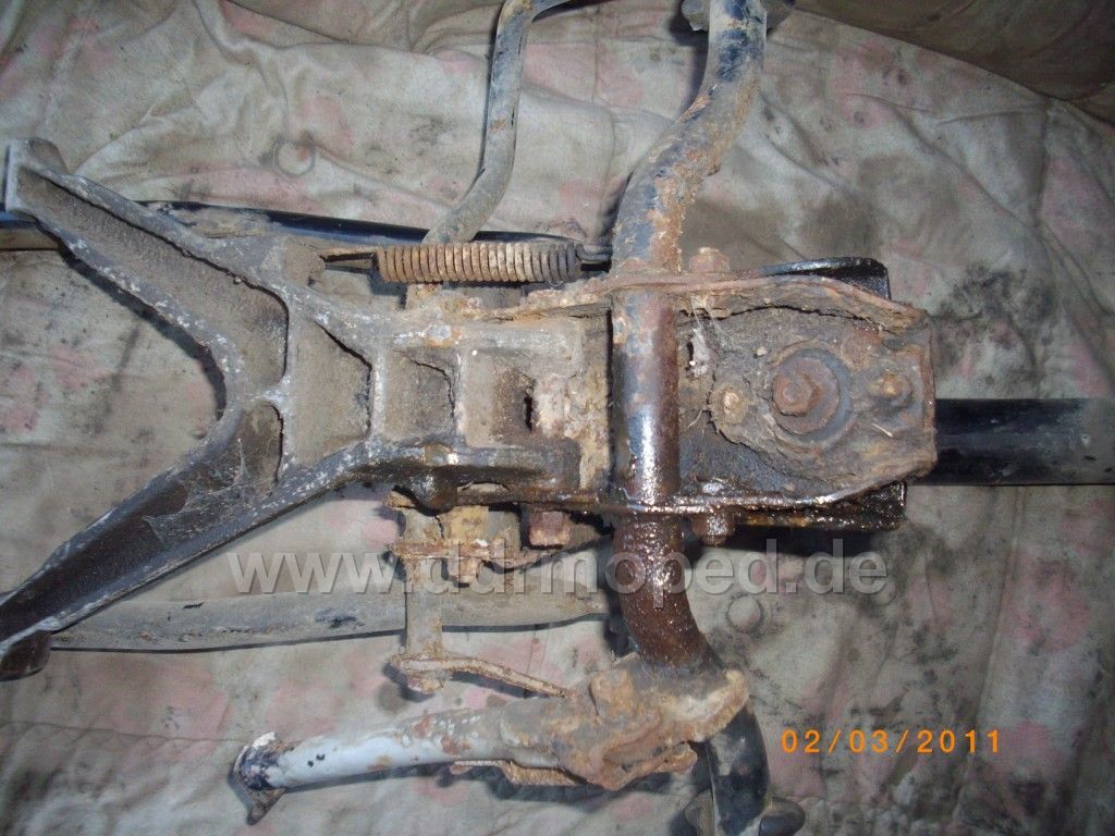

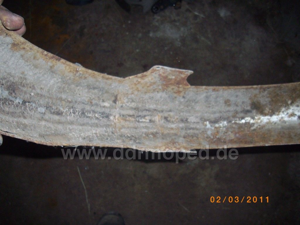

QUOTE (s50b2e @ 02.03.2011, 23:54)
musst mal Zitronensäure versuchen mit heißem Wasser dann sollte Rost weg sein
Hier im Forum wurde schon oftmals mit Essigsäure entrostet wasser würde ich ungern mit ins Spiel bringen aber mal schauen.
Ja die Gummteile sind Mist aber was soll man tun an meiner S50 sind jetzt 7Monate lang Fußrastengummis dran sie fangen jetzt an zu Reißen bin zwar auch mittlerweile schon 2400Km gefahren damit und die Riffelung ist noch ganz Ok aber naja.

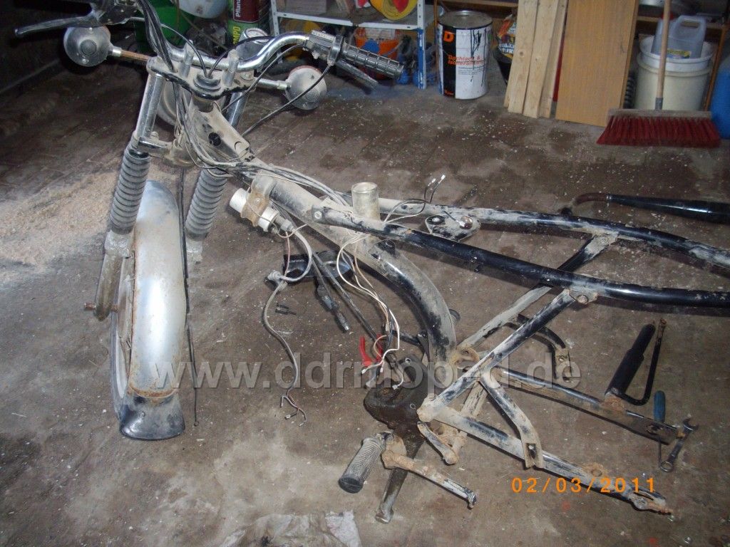

Letztes Bild für heute.

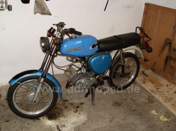

ich hab mir auf dem letzten teile Markt DDR Gummi Satz s50 gekauft
war zwar ne billig aber was will man machen
wo stand die s51 das die so dreckig geworden ist ?
Haste was draus gemacht?

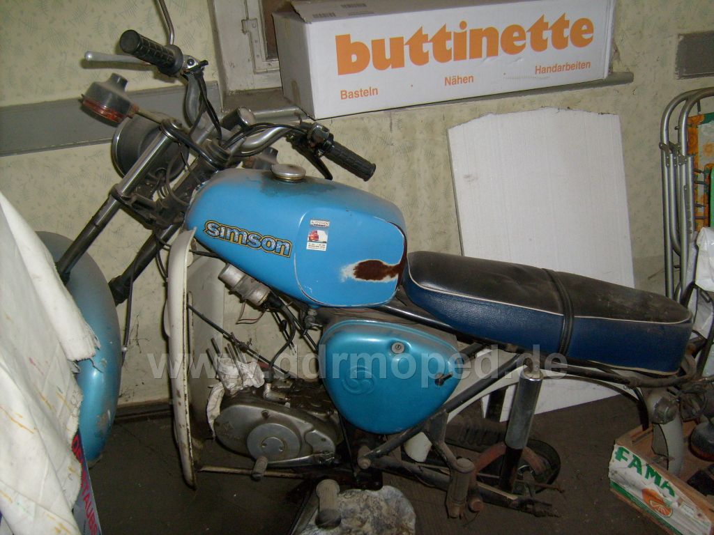

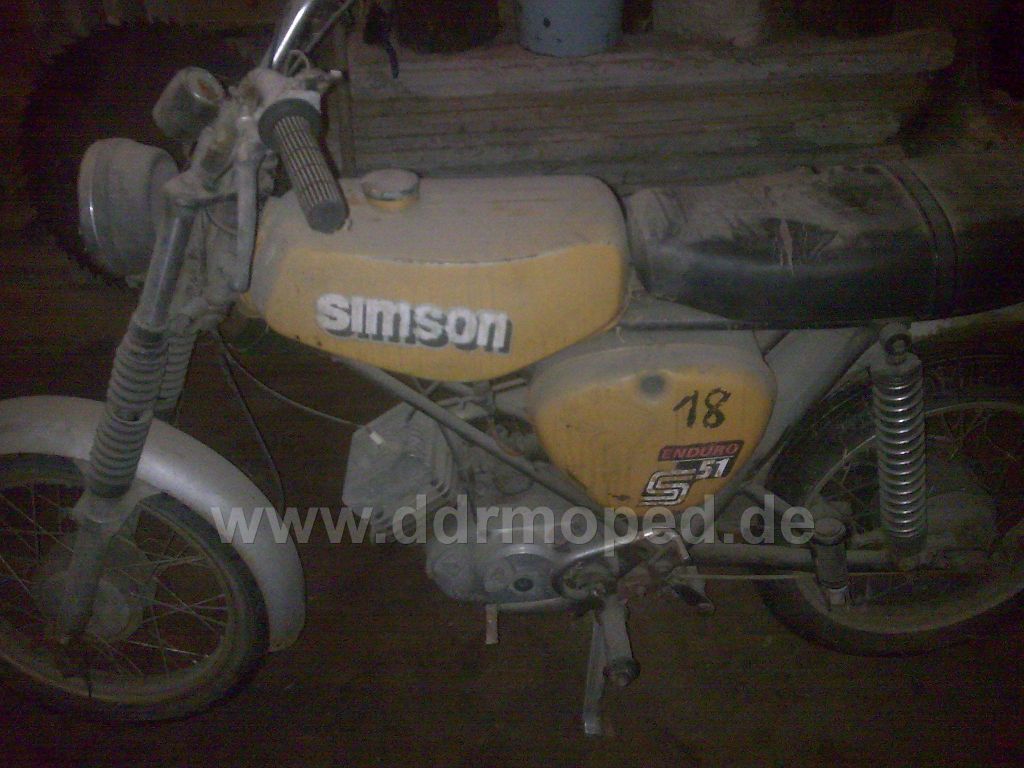

Also du musst dir ein Riesen Regal aus Blechprofilen vorstellen welches in den Abteilen etwas höher ist als das Moped und auch etwas länger.
Und darunter stand das abgdeckt mit soeiner DDR Hängerplane und von gerümpel eingeschlossen damits keiner sieht.
So sah meine EII aus die lag unter einem selbstgebauten Schauer neben einer Treckemotorhaube im Heu und davor wohl im Hühnerstall so wie die aussah.
Hier hatte ich sie gerade vorgezerrt und es war schon dunkel.

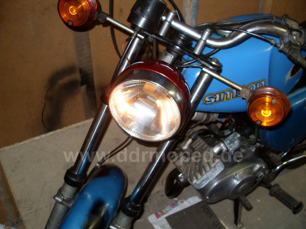

das ist sie jetzt
Gruß Basti
s50b2e
Geschrieben am: 03.03.2011, 12:55
Beiträge: 515
Mitgliedsnummer.: 4213
Mitglied seit: 14.02.2011
hier auch mit Original Lampe
Gruß Basti

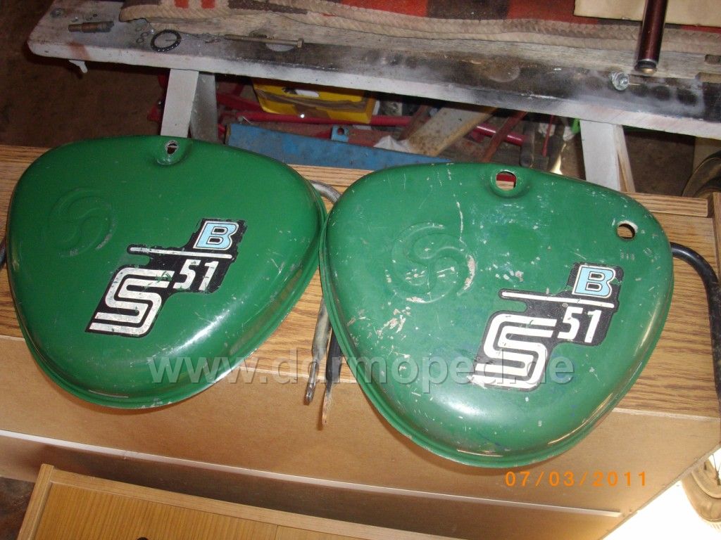

Naja ich würde ja wenigstens eine gleichfarbiges Lackset verbauen.
Ist das etwa dieses spezielle Fahrzeuge von dir mit dem Blinkerhalter von 75?
Wenn ja muss ich dir sagen dort stimmt so einiges nicht weshalb der Blinkerhalter garantiert auch nicht Original ist.

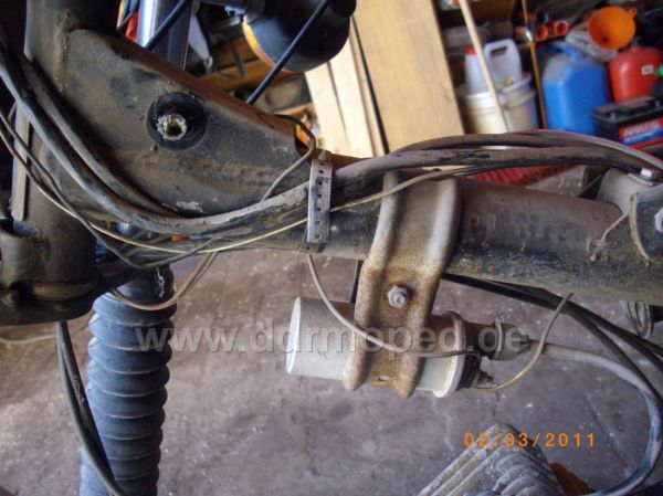

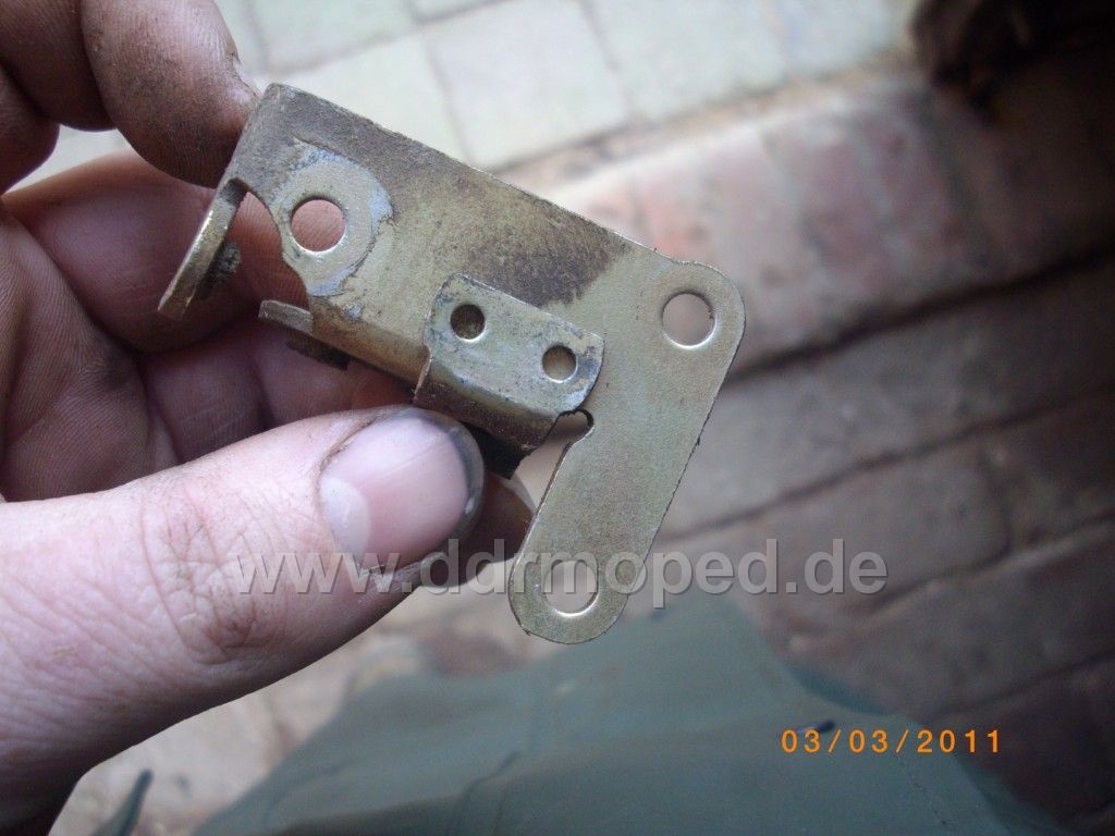

Nagut ich bin jetzt fertig mit zerlegen und es sind mir noch paar besonderheiten aufgefallen.
So waren der Lampentopfhalter und der des Cromringes Gelb Eloxiert das hat mich vermundert denn ich kenne die normal nur Blau verzinkt

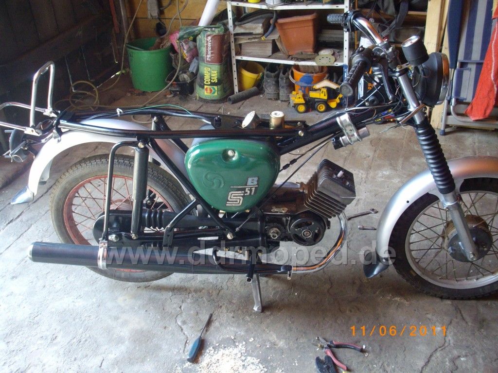

So nach langer Abstinenz gibts neuigkeiten bei diesem Projekt.
Bin fast mit der Montage durch nur an den Felgen klemmts noch die verbauten sind nur dran damits Rollbar ist.
Den Tank habe ich mit Akkusäure behandelt geht ganz gut so ca 500ml Säure und den Rest mit wasser aufgefüllt und dann arbeiten lassen so ca 8h es ist fast alles raus nur in den ecken sind noch kleine verkrustungen
Die Bildqualität ist nicht so pralle muss ich morgen nochmal mit der ordentlichen Kamera machen
Dirk

Es wurde nun doch ein komplette Rahmenlackierung daraus den je mehr man schaute desto schlimmer wurde es.
Das Lackset allerdings bleibt im Originallack!!!!!!!!!

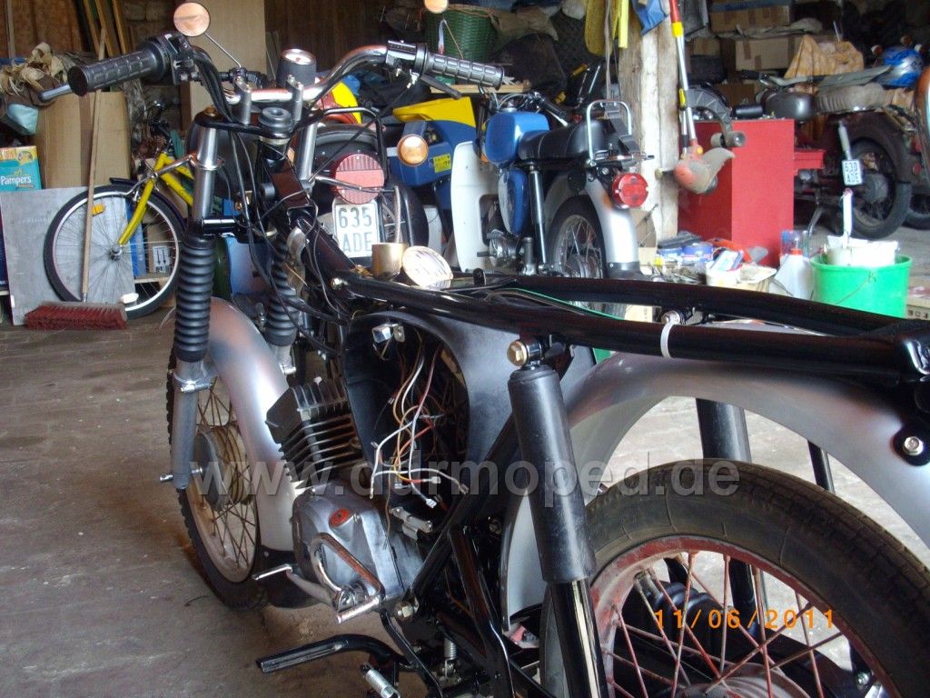

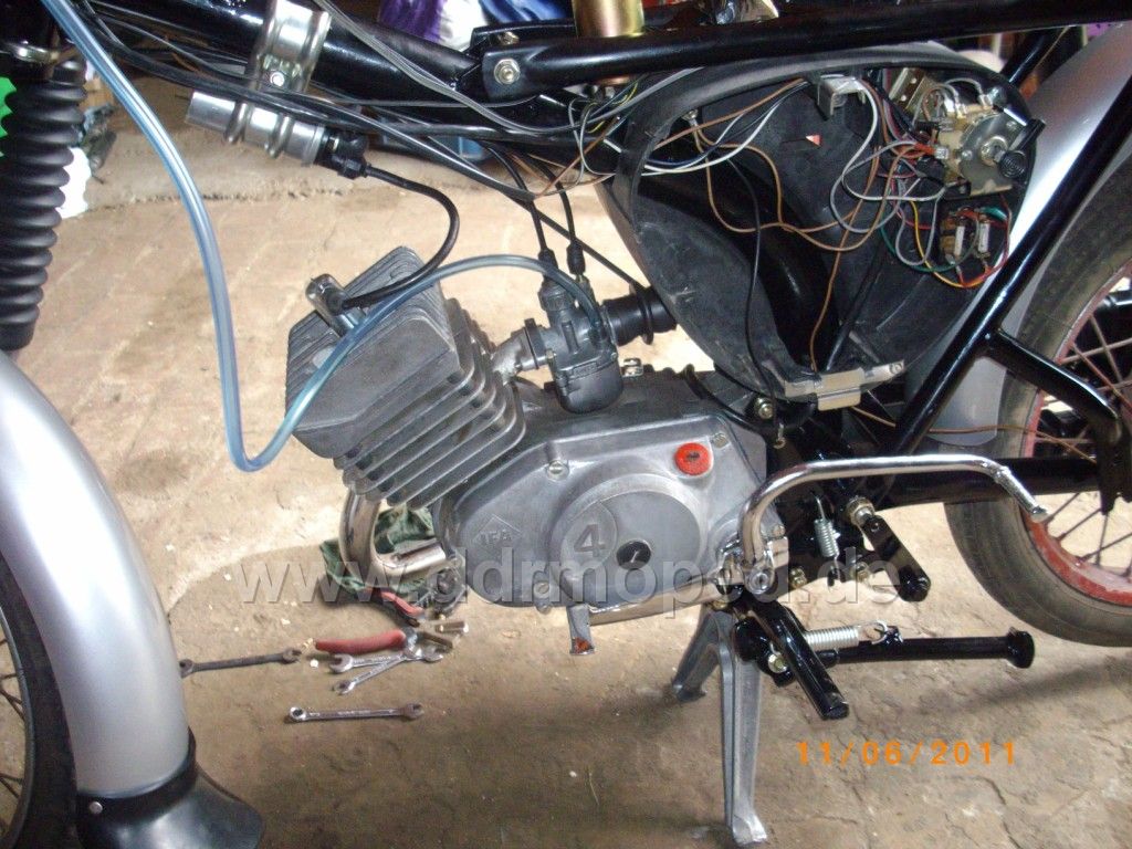

Heute gings weiter mit Basteln
Elektrik fertiggestellt,Vergaser montiert und Probelauf durchgeführt.
Sie sprang nach dem 2.ten Tritt an wie beim 16N3 gewohnt mit Choke und hält dann auch das Standgas wenn ich diesen schließe aber Gas nimmt sie dann keins mehr an nur wenn ich zusätzlich den Choke öffne dreht der Motor hoch.
Ich vermute irgendein Kanal ist noch zugeharzt ich hoffe das gibt sich wenn jetzt Benzin drin steht also morgen nochmal probieren.
