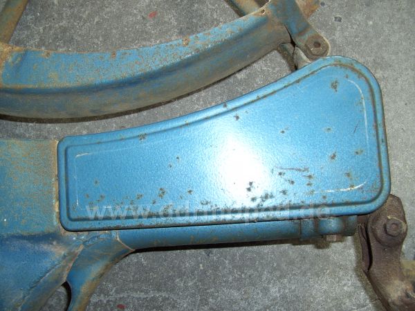

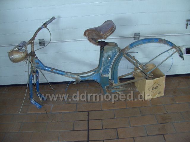

Danke Jürgen schon mal für die Info.
Anbei mal Bilder vom Rahmen, der wurde leider schon mal mit SR2 Teilen "modernisiert".

Bilder

Bild 2

Hy,
Der Lack ist echt alt, nur wiealt ist hier die Frage.
Wenn auf dem Typenschild wirklich SR1 (was er auch zu 99,9% ist) draufsteht und die Rahmennummer auch zum Typenschild passt, kann ich folgenes dazu sagen:
Der Komplette Vorbau, also Gabel, Lenker, Lampe sind SR2 /E, bzw. der Lampenring vom Spatz. Die Amaturen kann man nicht gut erkennen, ob es Einser, oder Zweier sind. Das Rücklicht ist auch vom SR2 E, da gehört natürlich der Tropfen dran. wink.gif
Stuzig mach mich der Lange Steg für die Auspuffhalterung..kann es sein, dass der nachträglich angeschweißt wurde?
So räudig der Lack auch ist, würde ich jeden cm davon erhalten und mich auf den langen Pfad der Teilesuche begeben und das Frack wieder aufbauen.
Auf alle Fälle sind hier noch Detailbilder von Steg und Amaturen nötig, um da was sagen zu können.

Der lange Steg für die Auspuffhalterung ist original! Bei den ganz späten SR1 waren schon die langen Stege verbaut, die am SR2 auch dran sind!
Einen passenden Motor zu finden wird schwierig sein.
Mach doch bitte noch ein paar Detailbilder und zeig sie uns. Also vom Typenschilld, hintere Schwinge, usw.
Der Lack schein auf den ersten Blick zwar original aber irgendwie kann ich das nicht ganz glauben.
Echt ein interessantes Fragment.
Saxwolf: Ich glau nicht, dass man hier passende Teile in der Farbe finden wird um das Fragment so erhalten zu können. Da ist ein Neuaufbau wohl unausweichlich.

Jörg, man kann andere Teile passen lacken und hinzufügen...das ist dann Zeitgeschichte...besonders bei Fahrrädern ist das ein großer Begrifft.
Besser als die vorghandene Geschichte ganz zuvernichten ist es allemal.
In der Vergangenheit war es selbstverständlich, Fehlteile passend zu den Altteilen hinzuzufügen.
Bei meinen grauen SR2 E sieht man auch das die ersetze Hinterradschinge, weil sie frablich nicht mehr passt. wink.gif
Hennig, die Aussage ist sehr interessant, ein Bild vom Steg würde ich dennoch gern sehen...habe schon 1er Rahmen gesehen wo geschweißt wurde...und der Lack ist eben da am Rahmen weg.....also interessiert mich es halt. smile.gif
