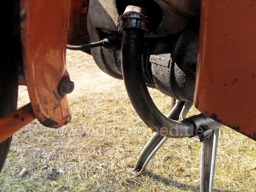

Hier der Krümmer+Mutter:

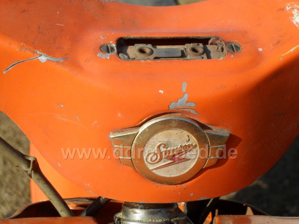

Hier die Lenkeradeckung:

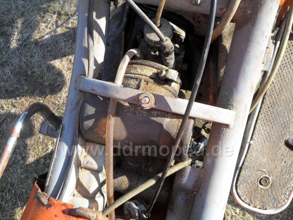

Trittbrett+Luftfilter

Das müsste eine KR51 sein von 64 oder 65 . Hat dein Schätzchen den Hand oder Fußschaltung ? Wenn es eine Hanfschalt KR51 ist , dann definitiv eine 64er ! .
MfG Max ..
llspatzneu
Geschrieben am: 04.03.2011, 22:34
Beiträge: 827
Mitgliedsnummer.: 3184
Mitglied seit: 10.03.2010
Da ist keine Schaltwippe, also H. .
MfG Ronny
Geschrieben am: 04.03.2011, 23:41
Der Vergaser ist schon ein 16N 1-1, oder ?
lambiman
Geschrieben am: 04.03.2011, 23:52
Beiträge: 3304
Mitgliedsnummer.: 567
Mitglied seit: 18.04.2007
Also der Rahmen wird schon stimmen auch die Lackierung desselben der Rest ist eindeutig von 64/65.
Wie kommt das nun ich denke hier wurde eindeutig ein Rahmenwechsel vorgenommen wahrscheinlich sogar schon zu DDR-Zeiten aufgrund von Unfall oder Rostzerfessung wer weiß das schon.
Da aber fast alles noch 64/65 ist würde ich mich an deiner Stelle nach einem passenden Rahmen umschauen.
Hier im TM wollte doch jemand eine halbe 65er loswerden schrein ihn doch mal an.

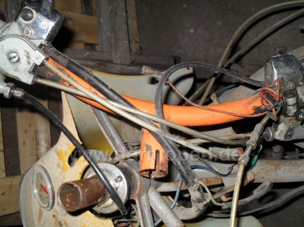

Lenker:

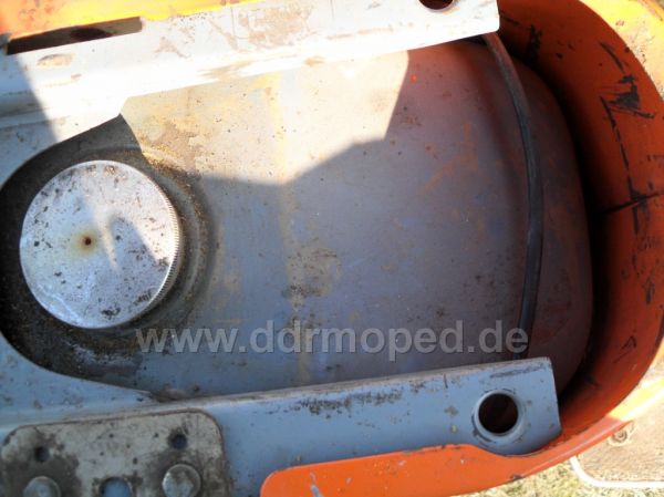

Tank+Deckel

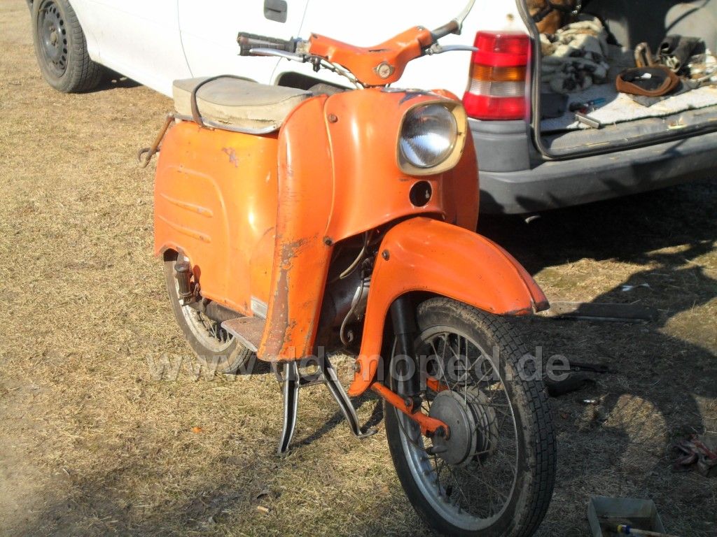

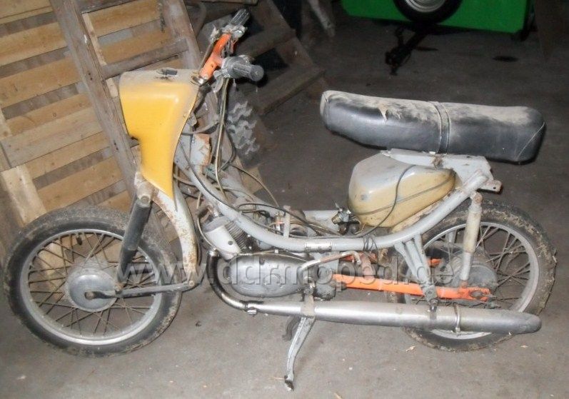

Hier nen Bild, wie ich sie in der Scheune vorgefunden habe vielleicht erkennt man noch den originalen Benzinhahn. Im Hintergrund steht noch nen Kugelporsche-Anhänger... Die Scheunen meines Kumpels waren echt der Hammer ich wusste gar nicht in welche ich zuerst gucken sollte und er weiß gar nicht was bzw. wieviel er hat. In einem Bunker meinte er stehen auch noch ne paar Trabanten von ihm.
