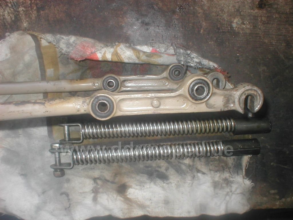

schau mal, ob du über den Federn 2 solche länglich gefalteten Disstansstücke drin hast.
Wenn die fehlen, staken die Stege, wo die Federn draufsitzen zu sehr in die Gabel rein und es wird kriminell. ph34r.gif
Auch musst du aufpassen, dass die Stege auch richtig in der Gabel sitzen, denn durch den verlängerten Federweg, die man mit den Hülsen erreicht, ist das ein bisschen ne Schinderrei die da richtig rein zu bekommen und dann sitzen die Stege nicht richtig in der Gabel wink.gif

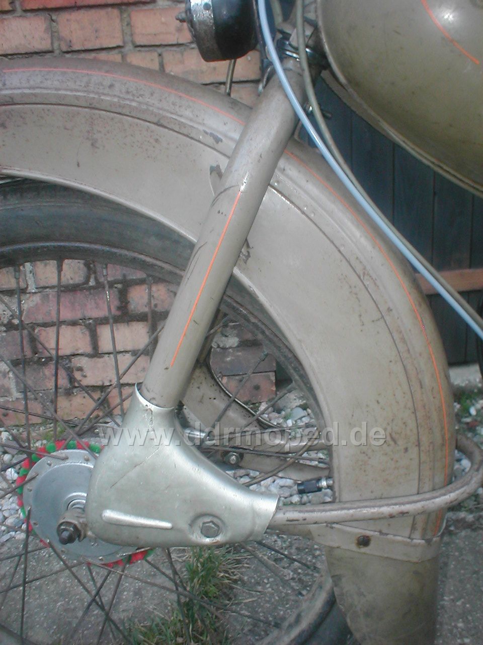

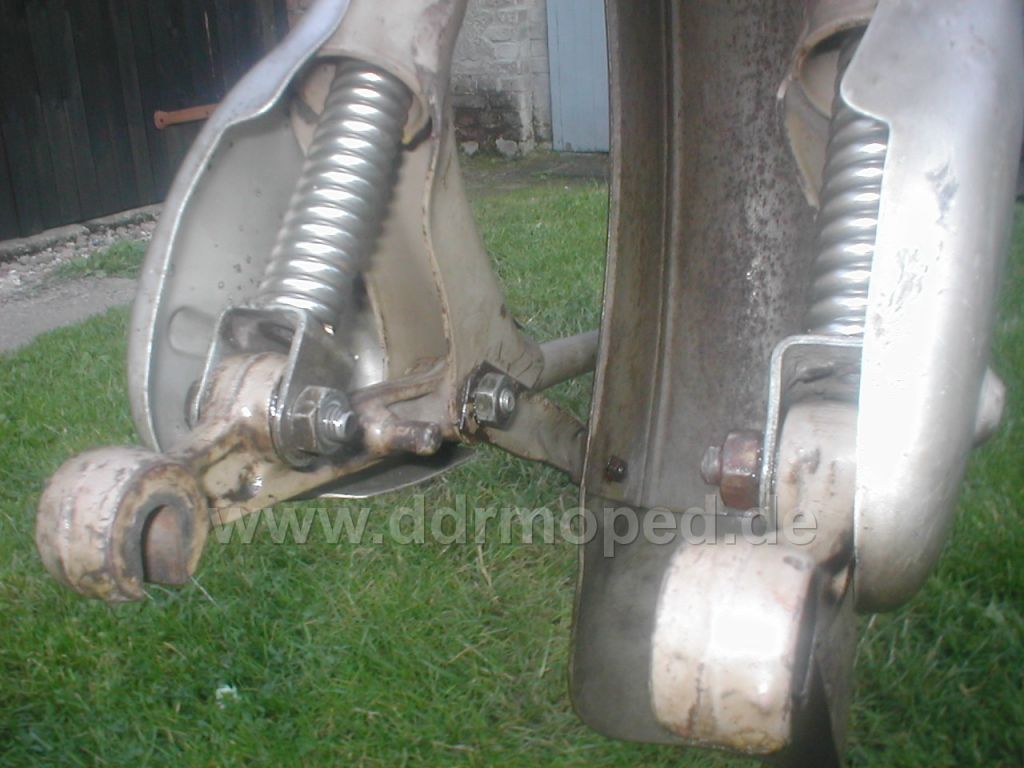

Sachswolf
Geschrieben am: 06.03.2011, 01:08
Hier die Innenansicht.
