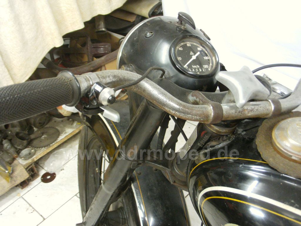

Mechanischer Abblendschalter ist Original und Ladenneu. So einer ist in Frühjar für über 300Eus in der Bucht weggegangen.

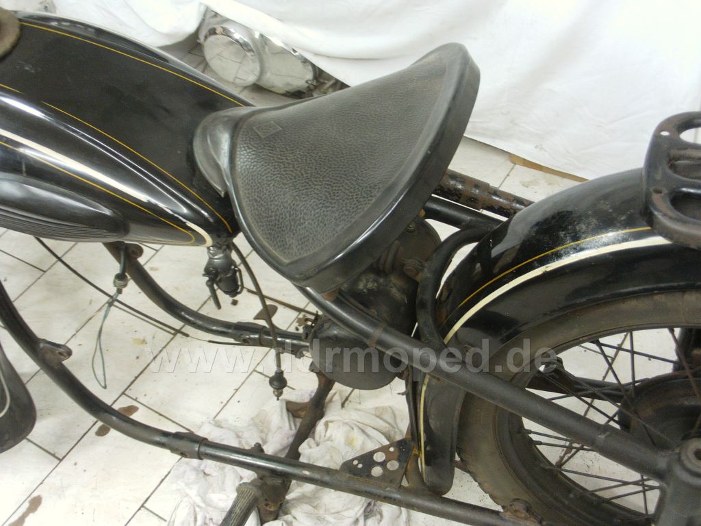

Batteriekasten ist noch der erste. Ohne Säurefraß

Lenker und Amaturen müssten auch original sein, so wie die Lampe.

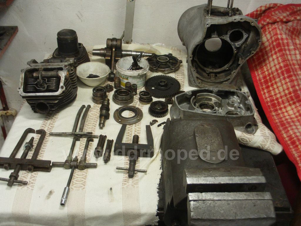

Habe heute mal den Motor zerlegt . Wenn man die geeigneten Hilfsmittel hat geht es ziemlich schnell. Kurbelwelle muss neu , nehme keine im austausch , die lass ich machen . Kolben und Zylinder muss neu so wie alle Lager und Simmerringe. Kopf ist schon fertig , ist nicht auf dem Bild zu sehen.
gruß oswald.

wie lange hast Du gebraucht den Triebsatz zu zerlegen ..... ???
pittysammler
Geschrieben am: 26.01.2012, 19:44
Beiträge: 1202
Mitgliedsnummer.: 3802
Mitglied seit: 01.09.2010
Wenn man alles zur Hand hat , eine gute Stunde wink.gif .
oswald
