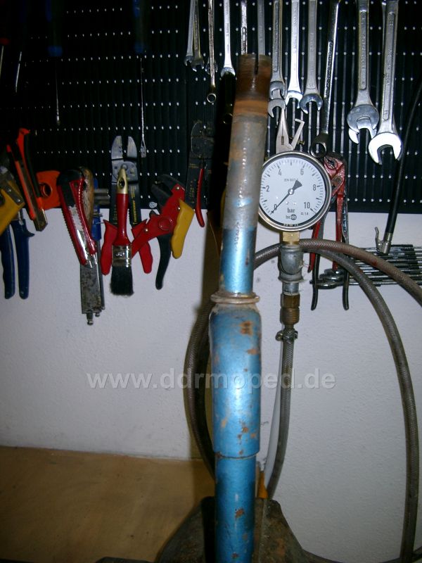

Wer kann mir eine Auskunft über die abgebildete Gabel geben?
Ist die Krümmung orginal, oder handelt es sich um ein ("Unffalteil") Unfallteil?
mfg Erwin

Das ist leider nicht Original....
Der Essi hat wohl mal eine Begegnung mit einer Wand gehabt....

Hallo und Danke für deine Auskunft. Weist du, wo man eine Gabel bekommt?
Das Problem ist, es handelt sich um die alte Ausführung
mfg Erwin

ein SR1 hatte eine SR1 Gabel, der SR2 seit Beginn an eine Sr2 Gabel später die Beiden Sr2 Gabeln.
Richtiger muss es wohl heißen:
"Ein SR1 hatte eine SR1 Gabel,
und später der SR2E eine Sr2E Gabel."

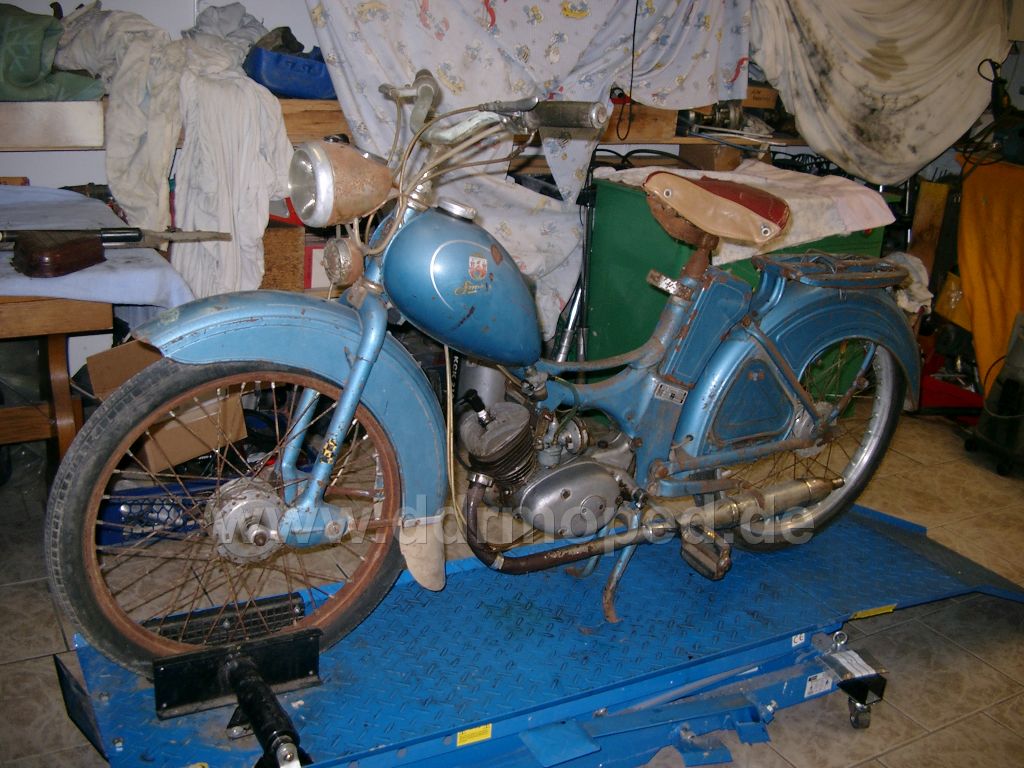

Hallo hier ist ein Bild von der Gabel. Ist es eine vom SR1 oder vom SR2
mfg Erwin
Das Moped ist Baujahr 1959. Laut Typenschid ist es ein SR2

Bild 2

Die Gabel ist SR2 (für 23 Zoll-Räder).
Das Sr1 hat 26 Zoll-Räder.
