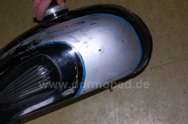

ich bin Gestern angefangen mal einen Sau teuren Chromelack zu testen....
Ist eigentlich nur ein Versuch...
Angefangen mit einem Tiefschwarz 2K lack....
der sollte 24 Stunden aushärten und dann kam der eigentlich Chromlack....
Der soll in 4 Schichten aufgetragen werden und dann noch im feuchten
Zustand leicht poliert werden... Das habe ich leider etwas verpeilt.. mad.gif
Danach kommt er bei 60 Grad für 30 Minuten in den Ofen. (Das Bild)
Morgen kommt ein Spezal Chromeklarlack auf 2K Basis drüber...
Leider habe ich ich nicht die Richtige Düse gehabt und etwas klalt in der Werkstatt.
War aber auch erstmal nur ein Versuch...
Denke wenn man sich damit etwas bechäftigt, könnte ein gutes Ergebnis rauskommen...
Mal sehen wie es Morgen aussieht...
Matze
Geschrieben am: 09.03.2011, 20:55
Der einzige "Chromlack" der wie Chrom aussieht ist ein Silbernitratlack, der sich zu Silber umwandelt. Alles andere sieht maximal aus wie Metallic-Lack. wink.gif

Was ich auf dem Bild sehe, kommt Chrom aber schon erheblich näher als herkömmliche Silberlacke. Schön thumbsup.gif ! Kostenpunkt?

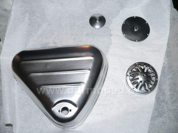

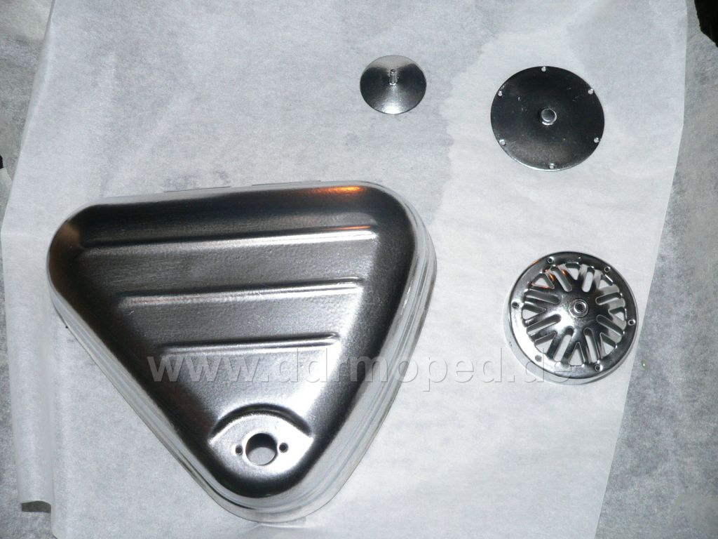

Ich hab hier einen Chromlack, der preiswert ist und im Innenbereich vorzügliche Ergebnisse liefert. Der Nachteil ist: Nicht spritfest! Bei einer Klarlackierung wandelt sich dieser "Chromlack" in schnödes "alufarben". Der ursprüngliche "Chromglanz" ist weg. Ausserdem darf man das lackierte Teil tunlichst nicht anfassen. laugh.gif Für Dekozwecke im Innenbereich aber absolut geeignet. thumbsup.gif
Ich wollte die Politur der 1er Motorseitenbleche umgehn, hab es ausprobiert und bin damit einfach auf die Fresse gefallen.
Fazit: nur richtig Chrom ist Chrom. wink.gif
Bilder davon habe ich nicht, ich kann jedoch die Dose fotografieren.
